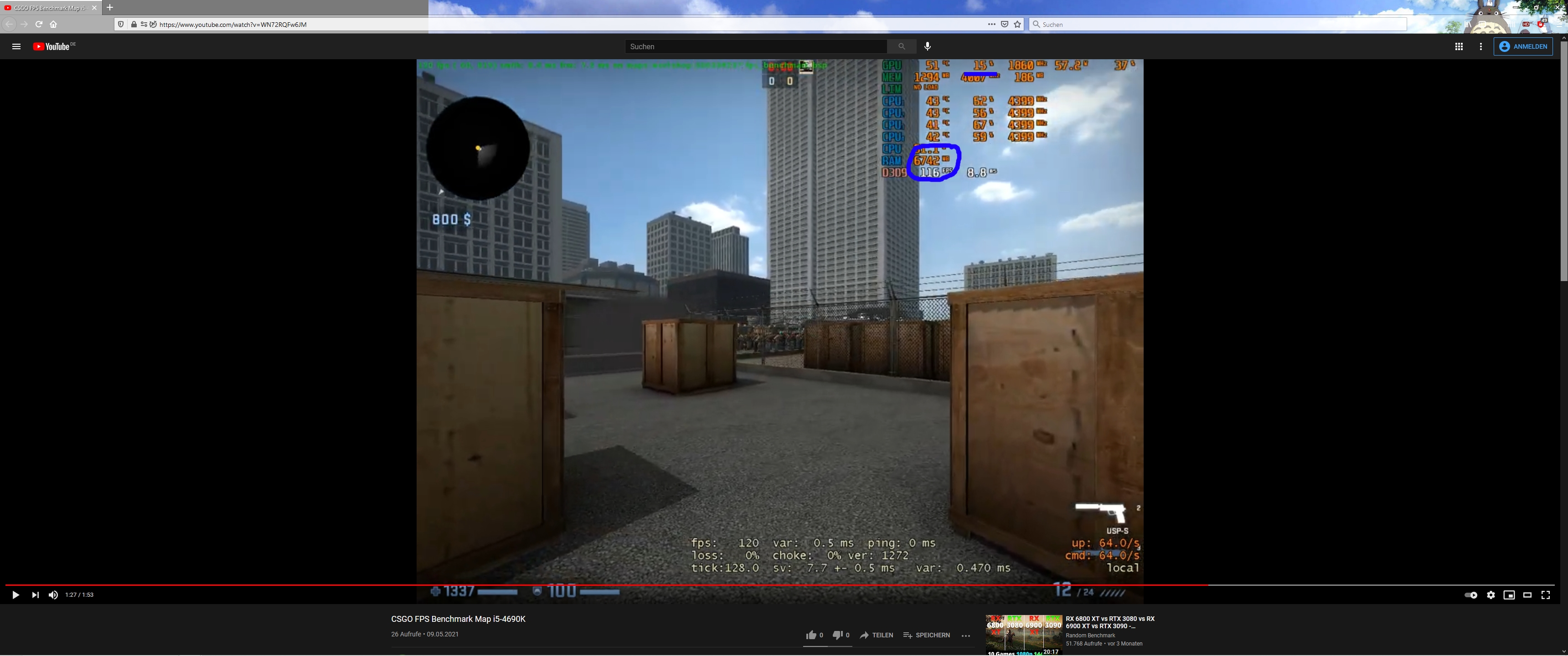

ja und den Rest des Benchmarks langweilt sich die Grafikkarte bei 20%, weil die CPU nicht ausreicht, das was du als GPU limit siehst bedeutet nur das sie da durch die Partikeleffekte mal kurz ausgelastet ist, da kapituliert der 4690k komplett die FPS brechen ein. Ist ein klassisches CPU Limit.
csgo 1070.jpg Einbruch bei 15% Auslastung.
Wenn man der 1070 eine bessereCPU zur Seite stellt dann passiert das
ED: der Ram sieht aber auch knackenvoll aus, kann auch sein das der schon heftig am auslagern ist. die meisten videos mit nem 4690k sind da gerademal bei maximal 5gb.

Im 2. Test erreiche ich nicht mehr die 770, sondern nur noch rund 740, was aber vermutlich an geforce experience liegt (hab die Aufnahmefunktion nicht ausgestellt, ist mir aber erst später aufgefallen)
Bei mir sinkt die GPU-Auslastung außerhalb der smokes auf 40-50%. Bei hohen Auflösungen auf 60%.
