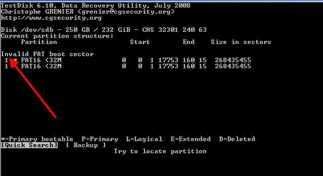

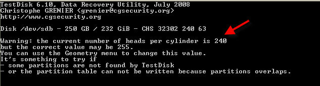

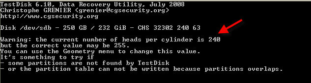

mein Problem: ich kann auf eine interne USB-Festplatte nicht mehr zugreifen. Zwar habe ich es irgendwie geschafft über Testdisk auf meine Daten zugreifen zu können, konnte sie auch kopieren auf eine externe Festplatte. Was kann ich tun, damit ich wieder die Platte ansprechen kann? Ich schicke ein paar screeshots als Info mit.
Bitte um Hilfe
Gruß Horst

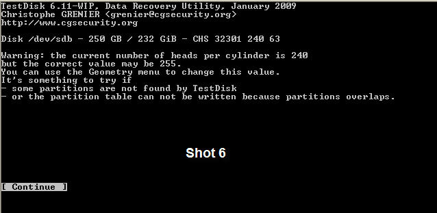

Deine unformatierte Partition ist falsch!
Ist eine FAT16-Partition.
Auch weist die Geometrie auf 240 Heads?
Ist es ein Notebook oder Laptop?
Normal wären 255 Heads.
Um das rauzukriegen, mache mal eine Diagnose nach dieser Anleitung;
Lade dir mal Testdisk Version 6.11 beta für Windows.
Link dazu gibt es hier;
https://www.computerbase.de/downloads/systemtools/festplatten/testdisk/
Starte Testdisk bestätige bei dem Log-Datei-Screen mit Enter, wähle deine betroffene Festplatte aus und bestätige mit Enter, bestätige bei Partition Table Typ Intel, bestätige bei Analyse mit Enter und setze mir einen Screenshot.
Bestätige auch bei Quick Search mit Enter (wenn nötig wegen Vista-check mit y) und setze mir auch den Screen.
Markiere mal die betroffenen Partitionen und drücke p auf der Tastatur ob deine Daten angezeigt werden oder eine Fehlermeldung.
Zurück kommst du mit q drücken.
Wenn keine Partition mit Daten gefunden wurde;
Bestätige weiter bis du zum Menü kommst wo unten steht [Quit] Deeper [Search] [Write] und gehe mit dem Pfeil auf [Deeper Search] (tiefere Suche) und lasse es laufen.
Setze mir auch einen Screenshot.
Die betroffene Partition sollte wenn du den Screen machst markiert sein.
Viele Grüße
Fiona

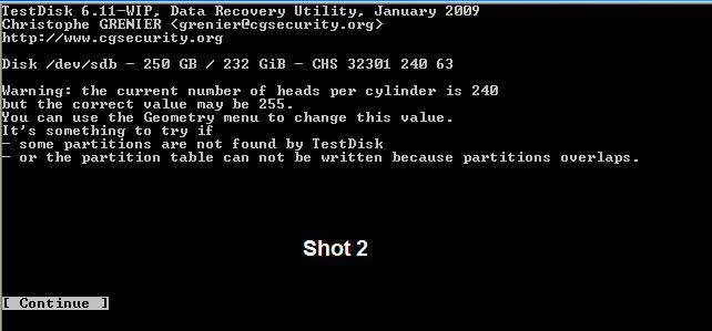

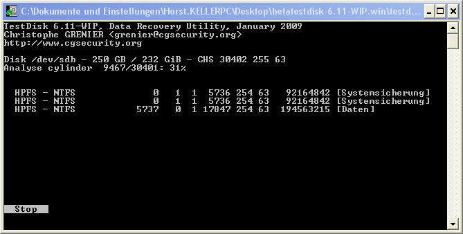

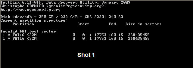

Hallo Fiona,
danke für die schnelle Antwort. Nachfolgend meine Screeshots:
Gruß Horst

Hallo Fiona,
Gruß Horst

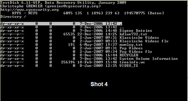

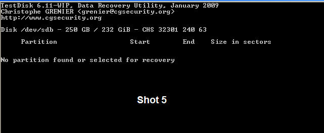

Es ist kein Laptop, sondern ein Desktop
Wichtig sind auch Screens mit Partitionen, die leider fehlen.
Dennoch stimmt deine zweite Partition nicht.
Setze mir mal die 3 Screens wie beschrieben und teste res im Fall mal mit 255 Heads, ob es dann passt?
Starte Testdisk, bestätige bei Log-Datei erstellen mit Enter, wähle deine Festplatte und bestätige mit Enter.
Bestätige auch bei Partition Table Typ Intel mit Enter.
Gehe jetzt auf das Menü Geometry.
Gehe dort auf Heads.
Gib dort 255 ein und bestätige mit Enter.
Lasse SectorSize und den Rest in Ruhe.
Bestätige dann mit OK zum verlassen von Geometry.
Du darfst dann Testdisk nicht beenden da du dann die Einstellungen verlierst.
Gehe dann mit dem Pfeil auf Analyse bestätige mit Enter und setze mir einen Screenshot.
Bestätige bei Quick Search und setze mir auch einen Screenshot.
Du kannst da auch mal die Partitionen wenn die gefunden werden markieren, die Taste p drücken und schauen ob du deine Daten siehst.
Wenn keine Partition gefunden wurde;
Bestätige weiter bis du zum Menü kommst wo unten steht [Quit] [Search] [Write] und gehe mit dem Pfeil auf [Search] (tiefere Suche) und lasse es laufen.
Setze mir einen Screenshot
Viele Grüße
Fiona

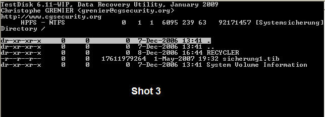

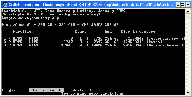

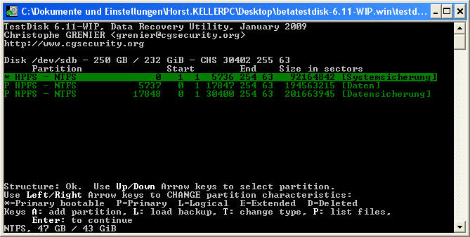

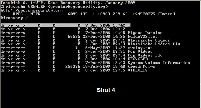

Hallo Fiona,
hier meine neuen Screeshots. Ich kann mit der Funktion "p" meine Daten sehen und auch kopieren. Aber so, wie es augenblicklich ist, kann ich (unter normalen Umständen) nicht auf die Platte zugreifen. Bitte um weitere Hilfestellung
Gruß Horst

Ich gehe von deinen zweiten Screen aus.
Is dieser hier;
https://www.computerbase.de/forum/attachments/shot-2-jpg.130645/
Wenn du überall deine Daten gesehen hast, stelle die wiederher.
Stelle die Geometrie wieder auf 255 Heads.
Wenn nach Analyse und Quick Search deine Partitionen wieder grün angezeigt werden, mache folgendes;
Für deine erste Partition, muß markiert sein.
* (Stern) ist für primär, aktiv und bootfähig und kannst du mit dem Links oder Rechtspfeil auf der Tastatur setzen. Wenn du von der nicht bootest, setze die auf nur P für primär.
Siehst du ganz links bei der Partition.
Lasse den Rest einfach so
Bestätige dann mit Enter.
Gehe auf [Write].
Bestätige dort mit Enter, y und Ok.
Im Fall wenn bei dir ein Bootsektor defekt sein sollte, kann dort noch ein Menü Boot erscheinen.
Bestätige dann aber nur im Fall mit Backup BS.
Beende Testdisk und starte den Computer neu.
Wenn chkdsk bei Systemstart kommen will, beende chkdsk erstmal.
Geht innerhalb von 10 Sekunden durch beliebigen Tastendruck.
Überprüfe das Ergebnis und teile es mit.
Viele Grüße
Fiona

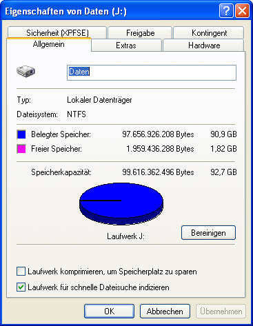

Du bist die Größte. Ich kann wieder auf die Platte zugreifen, jedoch erscheinen als Inhalt nachstehende Dateien (shot 1). Kann ich meine Daten auch wieder sehen?

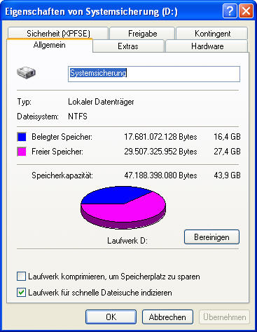

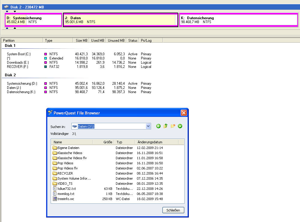

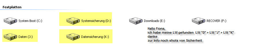

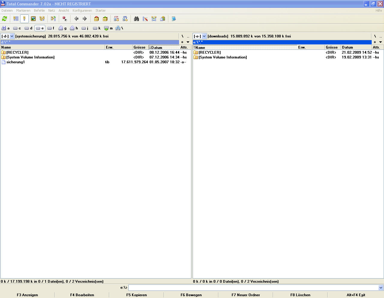

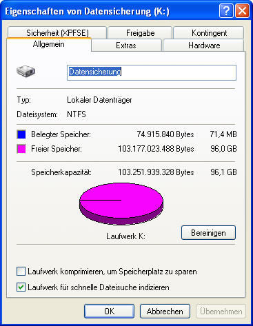

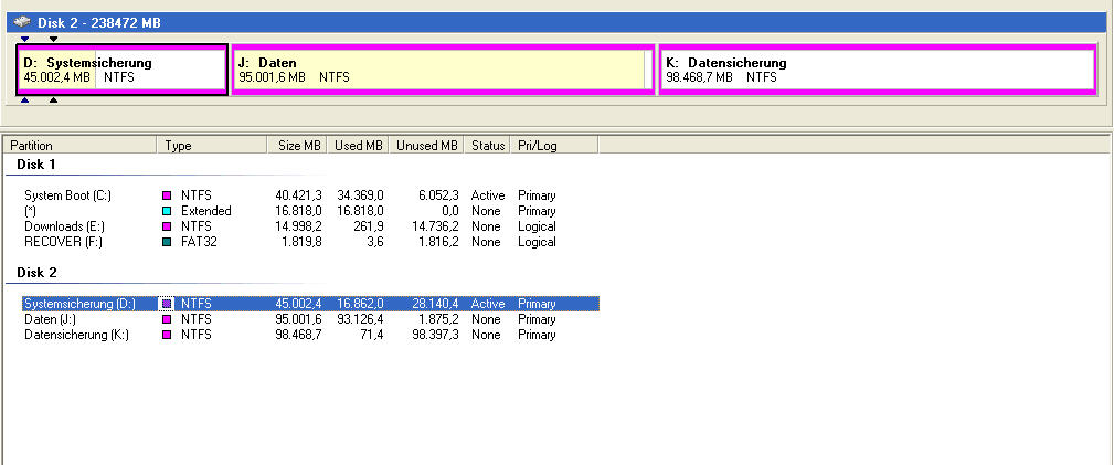

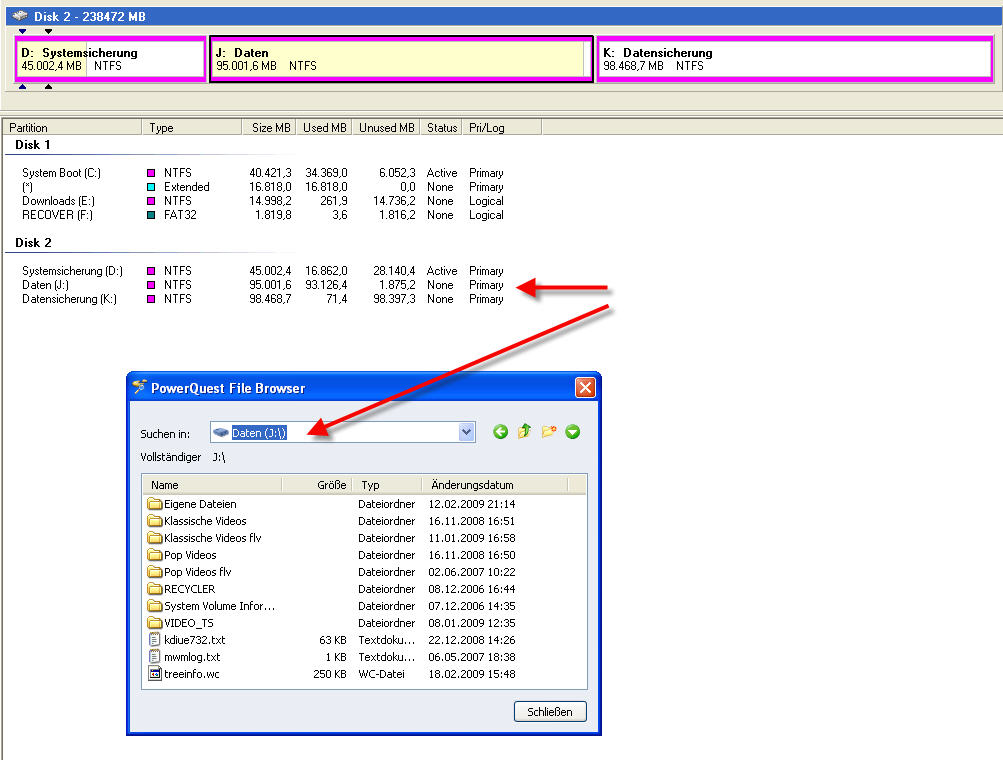

Hallo Fiona,
habe nun Zugriff zu den Rechten, she aber meine Daten nicht. So sieht es aus im Explorer:
/shot 1) ; so sieht es aus mit Partition magic (Shot 2). Hier sehe ich meine Daten (Shot 3 + Shot 4).
Was kann ich noch tun, um direkt aus einer Anwendung darauf zuzugreifen?
Gruß Horst
Noch ein anderes Szenario: ich gehe mal davon aus, dass ich jetzt alle Daten gesichert habe. Könnte ich die gesamte Platte (250 GB) neu formatieren? Gäbe es dabei ein Problem (außer, dass alles gelöscht ist?
Setze mir mal einen Screen vom Rreiter Sicherheit.
Gehe mal auf Erweitert und Besitzer.
Wenn dein Konto nicht angezeigt wird, muß es hinzugefügt werden.
Infos im Fall folgen.
