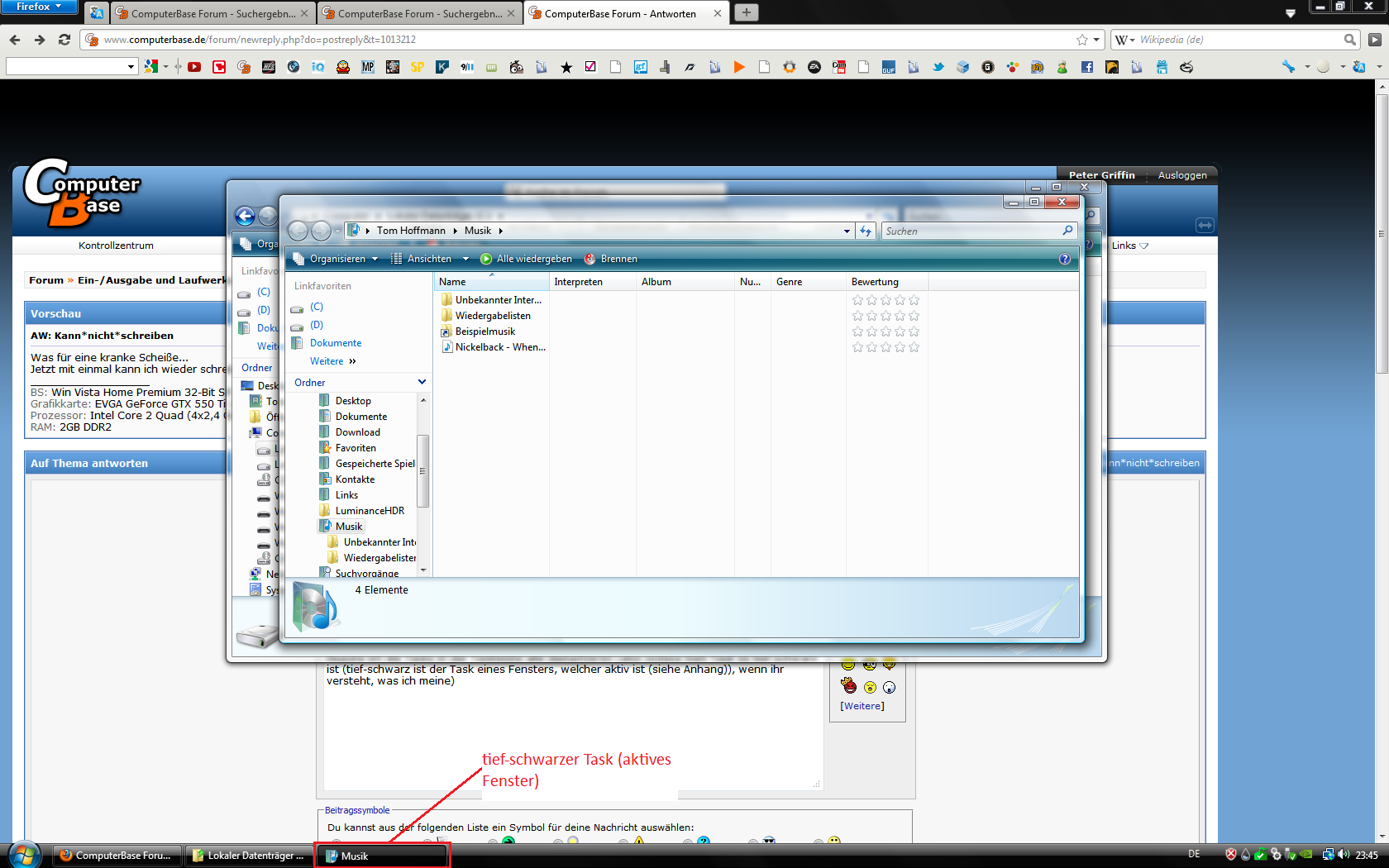

  • Ich konnte nicht ohne Weiteres ein minimiertes Fenster wieder maximieren. Um das zu tun, musste ich die Tasks in der Taskleiste alle demarkieren (also sodass kein Task so tief-schwarz ist (tief-schwarz ist der Task eines Fensters, welcher aktiv ist (siehe Anhang)), wenn ihr versteht, was ich meine) bis auf den Task, den ich öffnen wollte. Wenn nur noch der Task tief-schwarz war, den ich öffnen wollte, musste ich ihn mit rechter Maustaste anklicken
