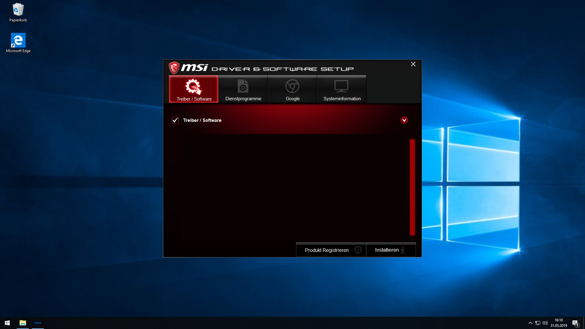

Moin moin, ich habe mir einen Komplett neuen PC zusammen gestellt, zusammenbau, klappte genau wie die Windows 10 Installation vom USB-stick, nun muss/möchte ich die Mainboard treiber installieren aber das geht nicht, weder von der Installationsdvd noch mit den Treibern direkt vom Hersteller.
Mainboard MSI b450 Tomahawk
CPU: AMD Ryzen5 2600
SSD: Intenso SSD 512GB top Perform
Ich kann nichts installieren, nicht mal Winzip. Habe die Windows Version auch schon Aktiviert.

Wenn ich auf Installieren klicke passiert nichts
Verstehe ich auch nicht :confused_alt:
