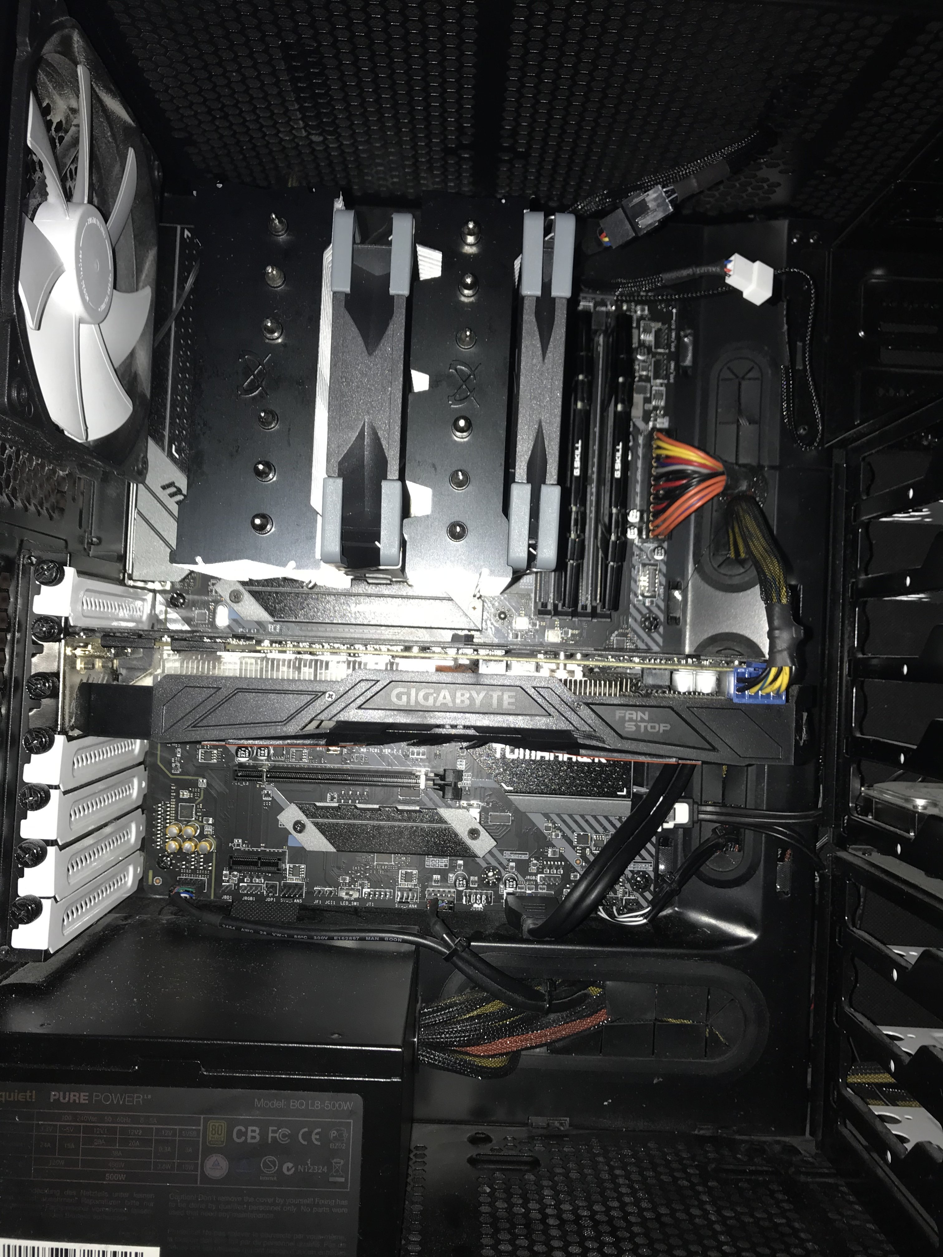

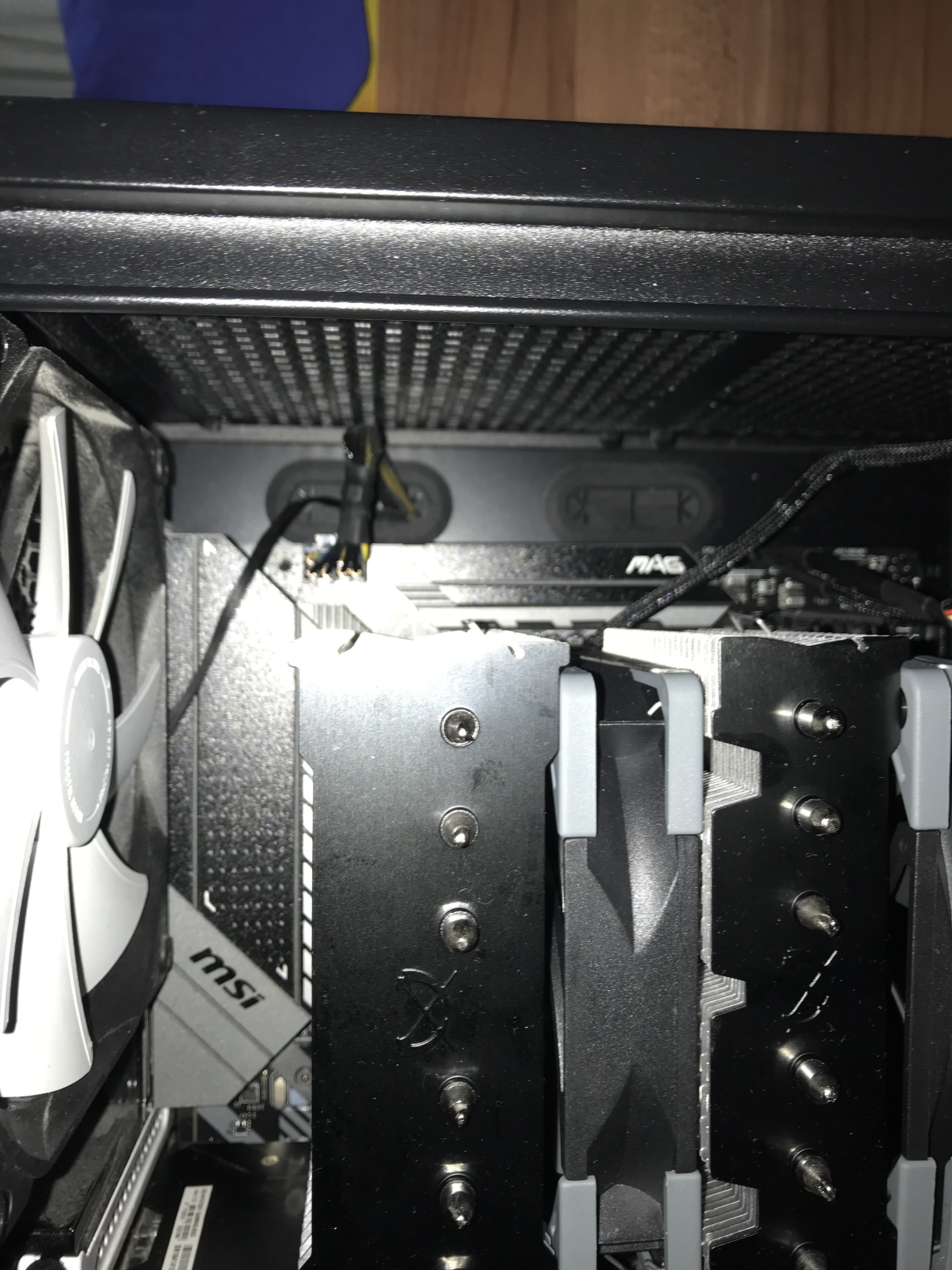

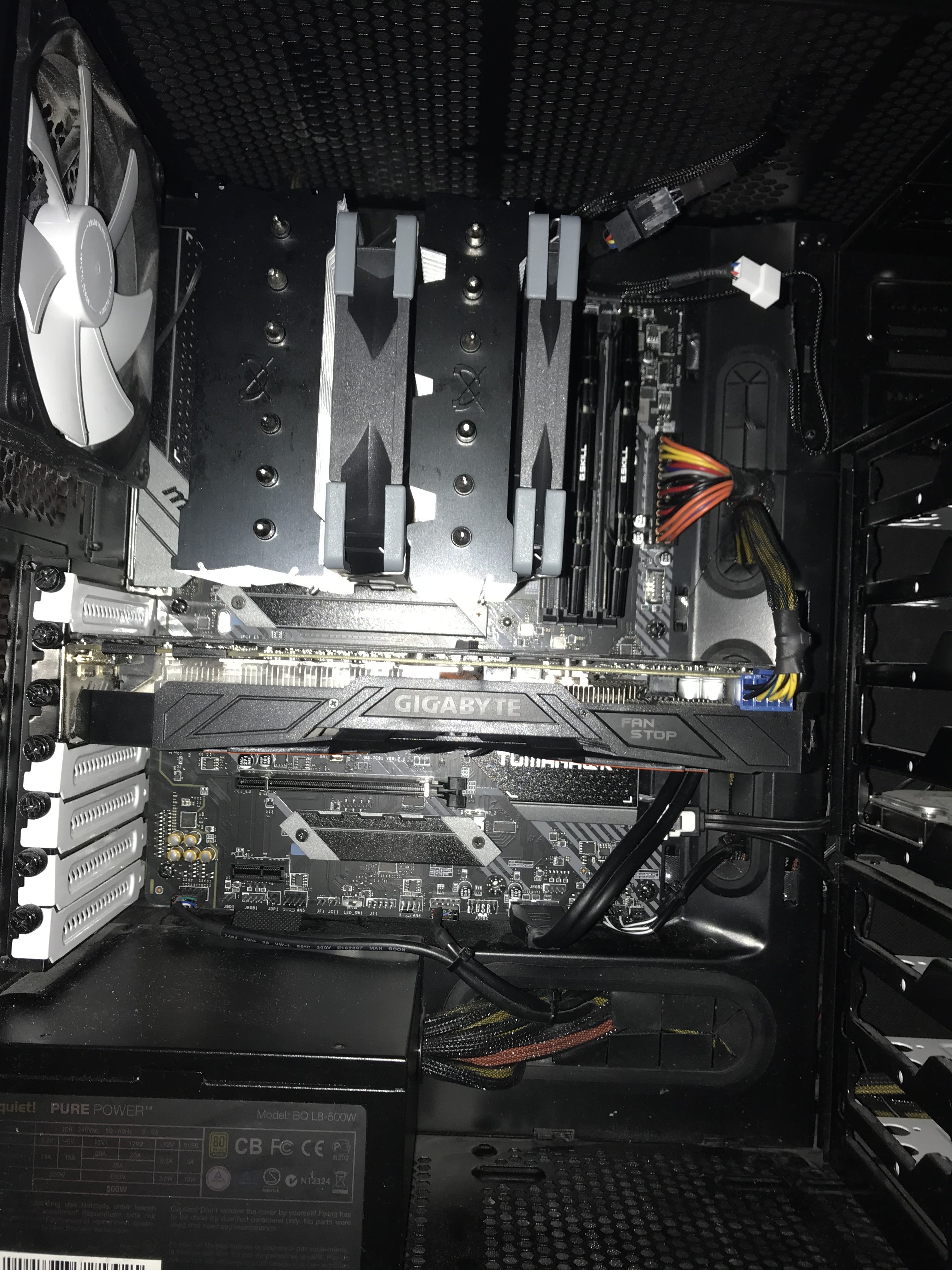

Ich habe 3 Bilder hinzugefügt ka ob es helfen kann. Das sind Bilder mit nem Upgrade das aber wie gesagt nicht geklappt hat. Habe jz mein altes setup wieder im Gehäuse
Wo hast Du Bilder eingefuegt? Seh nix.
Bilder kann man direkt im Post einfuegen.
Und mach das am Ende des Thread. Nicht in den Anfangspost.
Ich habe mich auf dem Handy angemeldet um es von dort zu schicken aber scheinbar wurde es irgendwie nicht ungelöste ich versuche es mal hiermit. Mal gucken ob du die Bilder jz sehen und wie gesagt das ist vom neuen Build. Zurzeit hab ich das alte. 6F9E7ABA-F559-4622-8B6D-A5853E9D7F9B.jpeg6F9E7ABA-F559-4622-8B6D-A5853E9D7F9B.jpeg
4 oder 8 Pin CPU Stromstecker ist drann .. weil sieht man bei den Bildern schlecht ?
