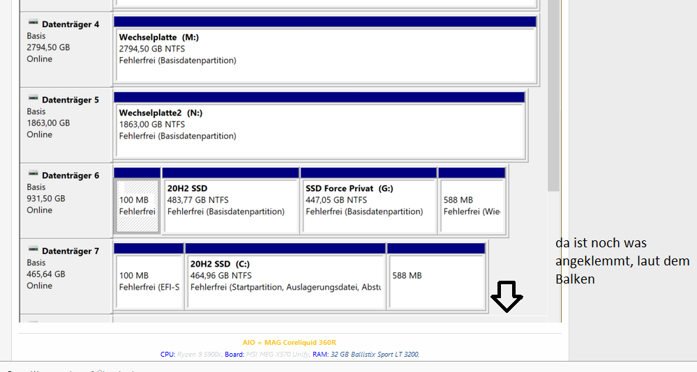

Schildkröte09 schrieb:
Die sind jetzt abgeklemmt? Kann nicht sein. Gemäß deines Bildes ist deine NVME doch Datenträger bzw. Laufwerk 3. Da müssen noch zwei Laufwerke davor sitzen. Wenn nichts außer dei NVME angeklemmt wäre, wäre die NVME ganz vorne. Nr. 1
Das habe ich bereits gesagt.
Tsyoi schrieb:
Auf deine Bitte hin bin ich nochmal kurz in den Installer gegangen, weil ich momentan am PC sitze. Entsprechend nutze ich aktuell meine SATA Geräte und die sind Nummer 1 und 2. Wenn ich versuche, Win 10 zu installieren, klemme ich die beiden wie gesagt ab, sodass nur die Nvme dran hängt.
Wir drehen uns im Kreis.
Sorry, das habe ich jetzt nicht mitbekommen. Das ist richtig. OK @Ponderosa.
Auf meinem Bild sitzen meine beiden NVME Systemplatten an der hintersten Stelle in der Windows Hierarchie.
Alle Platten davor sind SATA Platten. (Datenträger 0 bis Datenträger 5). = 6 x SATA.
Datenträger 6 (also die erste NVME hinter der SATA ist im M2_1 Slot, die dahinter in M2_2 Slot).
Das kann man nicht beeinflussen! Die NVME´s bleiben immer hinten an.

Sobald ich jetzt noch eine weitere SATA dazuklemme, werden meine beiden NVME Laufwerke nach hinten verschoben und sind dann in Windows Datenträger 8+9, anstatt 7+8.
Hat man darauf wichtige Daten z.B. Spiele, hat der Datenträger eine andere Kennung! Und müssen z.B. in den Spielelaunchern neu initialisiert werden .... wenn nicht sogar neu heruntergeladen werden.
@Schildkröte09

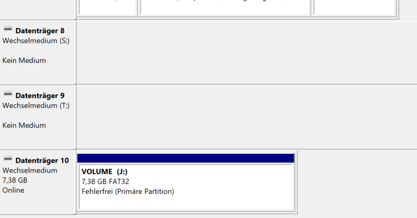

Laut dem Balken, klemmt da ja noch was. Was ist denn das ?
Meine USB Laufwerke + SD Kartenträger ...
Auch die werden dann nach hinten verschoben, wenn vorne welche dazukommen.
Ich habe ja noch einen dritten NVME Slot ...
Aber SATA Platten sind vor allem anderen!
Reaktionen: Ponderosa
