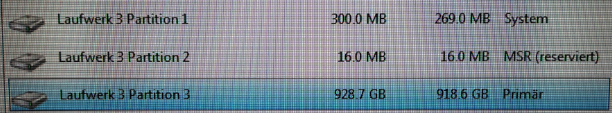

@Tsyoi
Boote mal in die Windows-Installation und schaue ob er dir auch die GPT-Struktur erstellt.
Siehe Post hier
So sieht's im Installer aus. Sorry für die Qualität.
Reaktionen: Terrier und Ponderosa

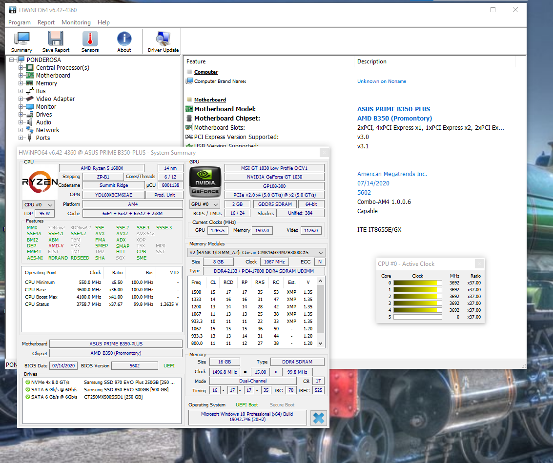

Tsyoi schrieb:
Genau so. Hab meine auch mal eingestellt. So sieht jeder was man an Hardware hat.
siehe hier
Das kannst du alles mit HWInfo auslesen.
Reaktionen: Schildkröte09
Und hier dann alle 3 Partitionen löschen! Und keine neue erstellen, sondern Windows in den nicht zugewiesenen Speicherbereich installieren lassen ... (der nach dem Löschen entsteht).

Okay, an sich ja, nur warum ist deine SSD Laufwerk 3? Was klemmt denn noch an den SATA/PCIe Ports?

Was bedeutet, hinter die SATA Platten! Wahrscheinlich sind noch 2 SATA Platten zusätzlich im Spiel, weil Datenträger 3 aktuell genutzt ...! oder auf Datenträger 2 sitzt auch noch eine NVME die im M2_1 Port angesteckt ist ...

Ich glaube, das ist normal wenn es eine NVMe SSD ist.
Hatte auch mal Win 10 auf meiner NVMe da war das, glaube ich mich zu erinnern, auch so.

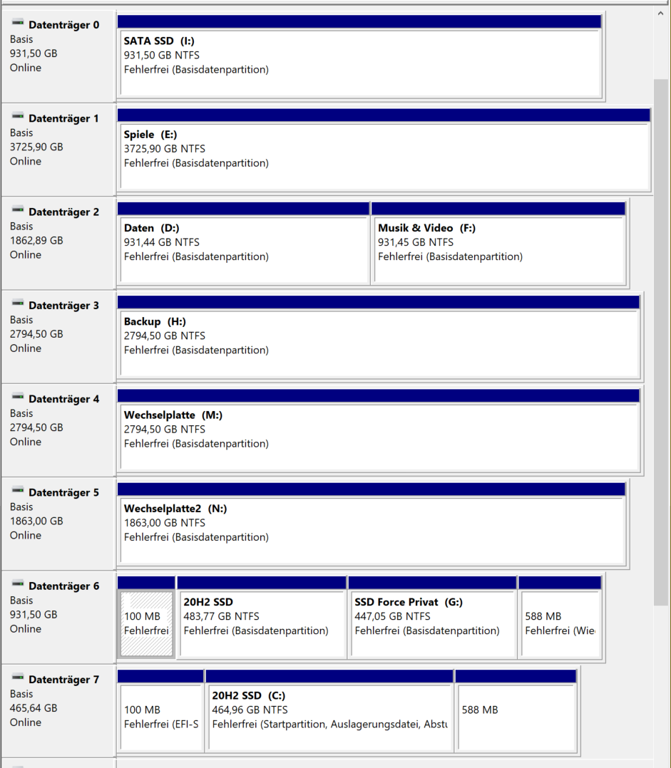

Die sind jetzt abgeklemmt? Kann nicht sein. Gemäß deines Bildes ist deine NVME doch Datenträger bzw. Laufwerk 3. Da müssen noch zwei Laufwerke davor sitzen. Wenn nichts außer dei NVME angeklemmt wäre, wäre die NVME ganz vorne. Nr. 1
Ich sichere mal meine Daten von meiner NVMe SSD, und versuche ein Win 10 Installation darauf.
@Panderosa: Schau dir mal bitte meine Datenträgerverwaltung an. Sind genügend Laufwerke vorhanden. Moment.
