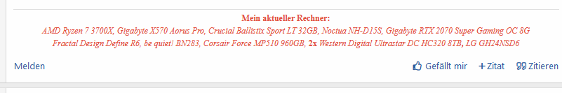

Ponderosa schrieb:
Ist denn irgendwo auch deine sonstige Hardware aufgelistet? Motherboard, Ram, und sonstiges.
Du meinst in der UEFI Firmware? Dort stehen Mainboard, RAM, CPU, Storage und NVMe.

Nein, ich meine so etwas
dass man sieht, welche Hardwareteile du hast.
Ich nehme an, dass die SSD nicht an einem Siemens Lufthaken hängt. :freaky:
