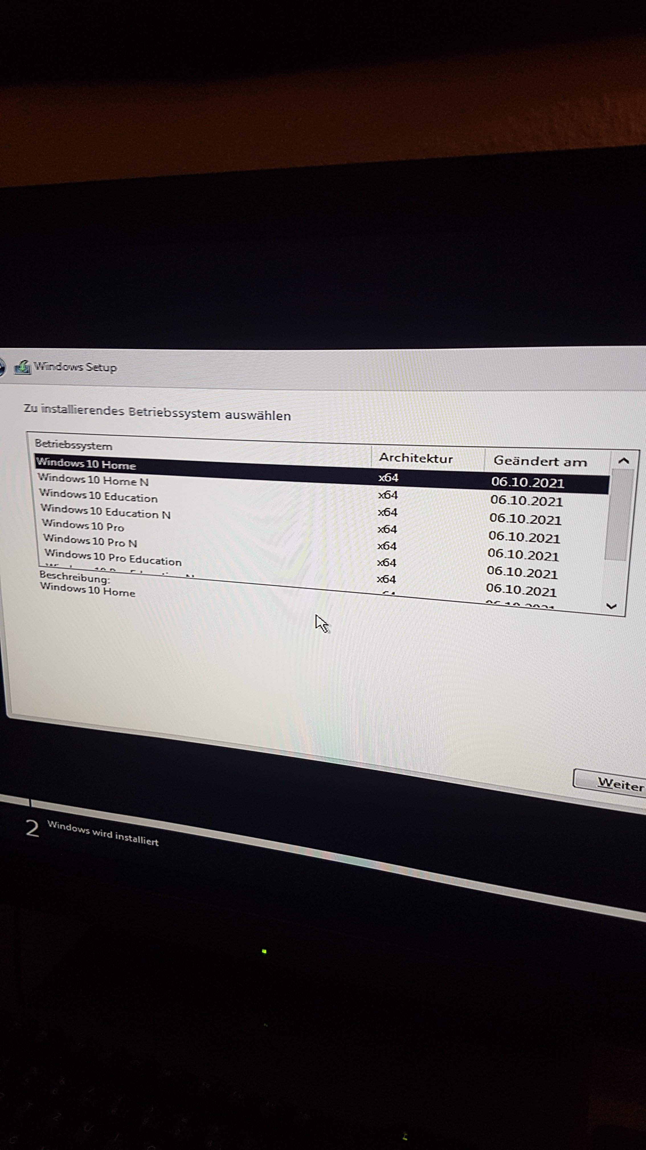

mae1cum77 schrieb:
Der Reihe nach.
Boote das Windows Setup zu der bisherigen Stelle. Zeig ein Foto.
Dann geht es weiter.
Sonst wird das nix :).
Jetzt bin ich da und weiter ??

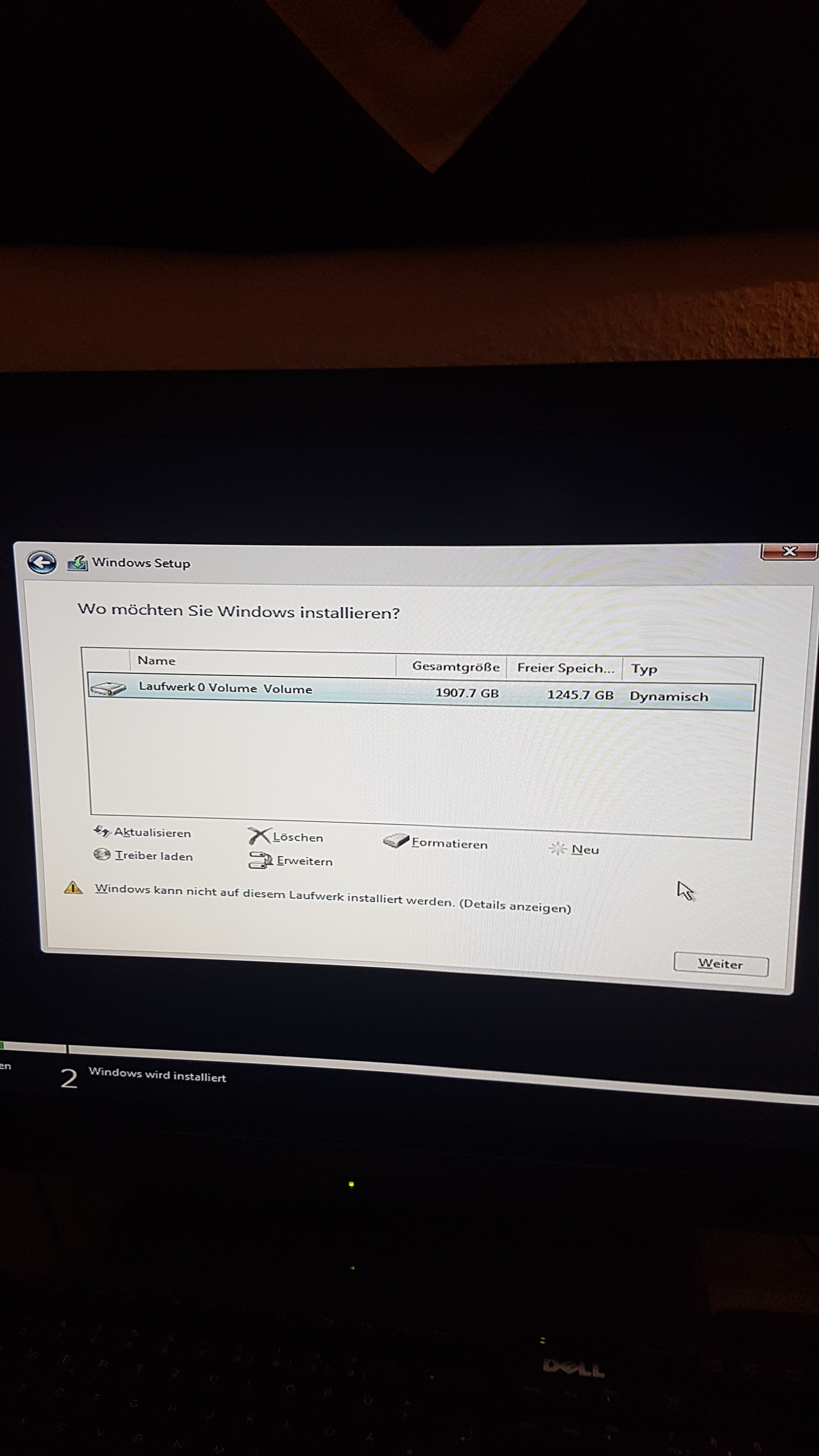

Auf der Festplatte, auf der Du das Windows 10 installieren willst, sind über 660 GB an Daten vorhanden. Dir ist aber schon klar, dass diese Daten weg sind, nachdem Du das Windows 10 dort installiert hast?

PaPu22 schrieb:
Mit UMSCHALT+F10 den CMD aufrufen. Dann:
Code:
diskpart
sel dis 0
clean
exit
jeden Befehl mit Enter bestätigen.
Dann das Setup notfalls noch einmal starten, dann sollte 'Nicht zugewiesener Bereich' vorhanden sein.
