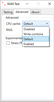

Das Programm Karhu Ram Test hängt sich auf und schließt sich, wenn ich etwas bei CPU cache / RNG ändern möchte.
Muss dazu sagen habe es seit der Windows 1903 nicht mehr getestet. Liegt es vielleicht daran?
Hat das jemand auch?

Karhu läuft auch unter Windows 10 1903 mit allen aktuellen Updates problemlos. Daran wird es eher nicht liegen.
Neuinstallation und grundsätzlich als Administrator starten.

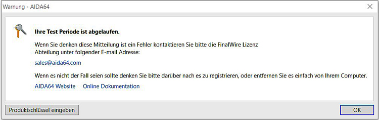

Danke für die Antworten...Aber da hat einer was gegen mich. Ich habe Aida64 noch nie benutzt aber trotzdem kommt das auf den Screen.
820760
Nicht sooo schlimm. Also mal den Ryzen Calculator testen. Danke.

Wollte nicht extra einen neuen Thread aufmachen.
Habe das gleiche Problem wie der TE, crash wenn man unter "Advanced" etwas verändern möchte. Gibt es inzwischen eine Lösung dafür? Als Admin starten hilft nicht. Windows neu installieren möchte ich nicht unbedingt!

Aufgrund Deiner Antwort habe ich Karhu gerade gestartet, jetzt funktionierts plötzlich. Windows wurde nicht neuinstalliert, wozu auch. Nur wegen Karhu installiere ich ganz bestimmt nicht mein Windows neu. Zeigt mir eben nur das der Entwickler mal lieber Bugs fixen sollte. Zen2 ist immerhin schon seit etliches Wochen, gar Monaten verfügbar. Immerhin wird hier Geld dafür verlangt.
