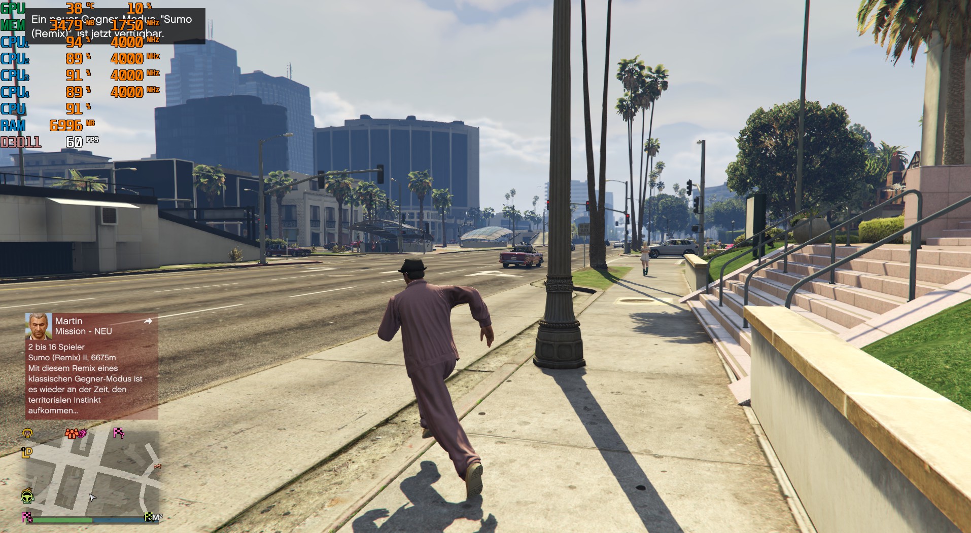

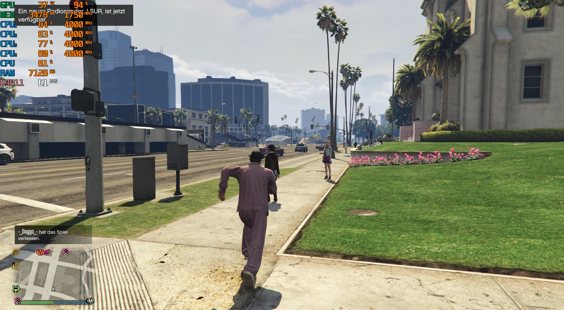

hmm... bitte ein Screeen ingame machen mit vers. IST zuständen / Auslastungen.
wichtig
Temperatur CPU / GPU
Auslastung CPU (einzelne Kerne) / GPU
Takt CPU (einzelne Kerne) / GPU

@Sasi Black moment dauert kurz :)

dein OSD ist recht überschaubar. ich gehe mal davon aus dass der prozentwert bei GPU die auslastung ist? dann werden die 10% ein auslese/anzeigefehler sein, bei 10% last hättest du keine 60fps. warum lässt du den GPU-takt nicht anzeigen?
wie viel RAM ist in der kiste verbaut?
