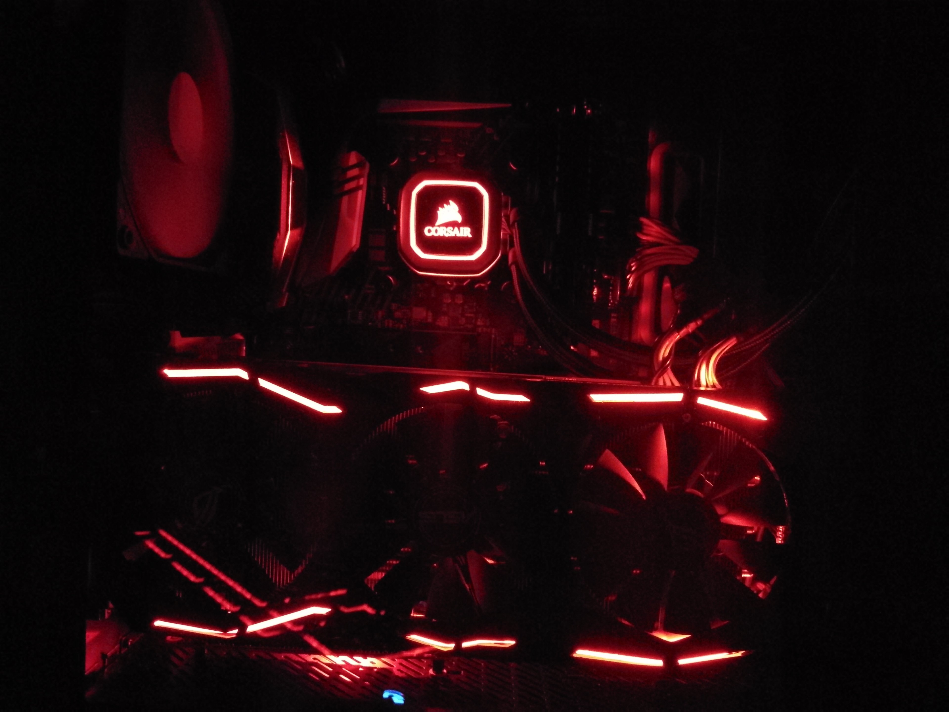

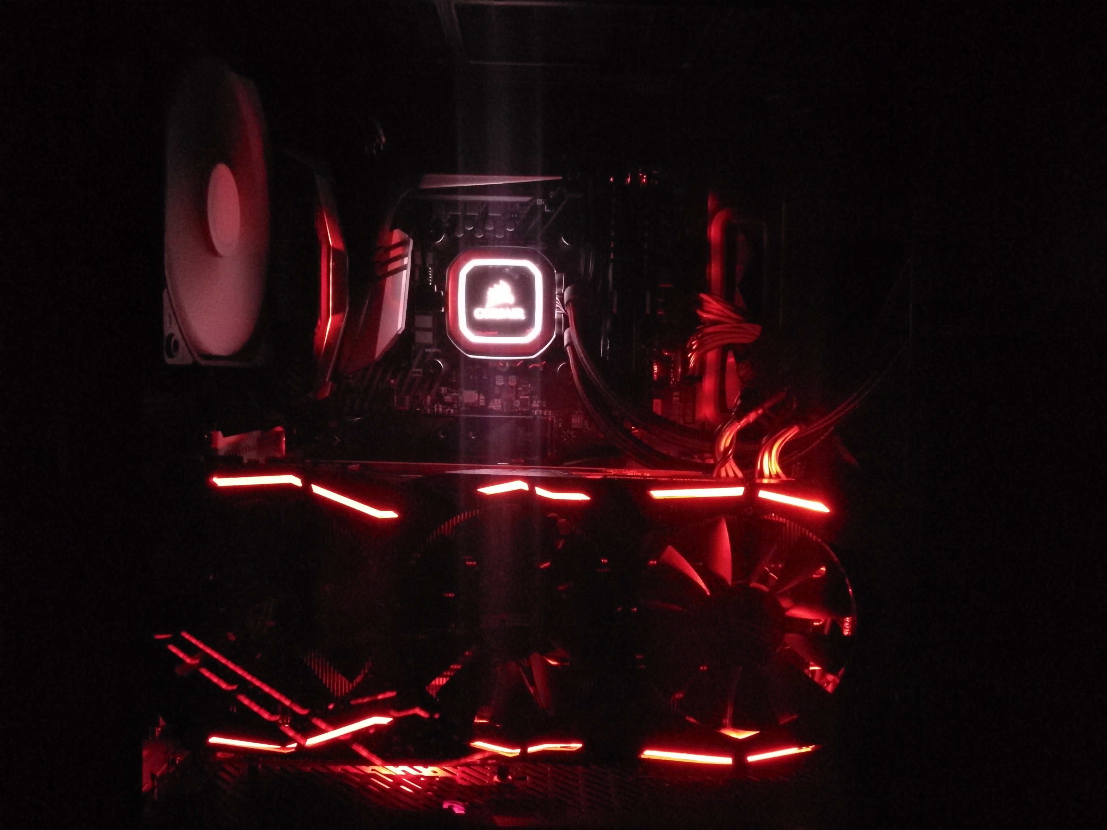

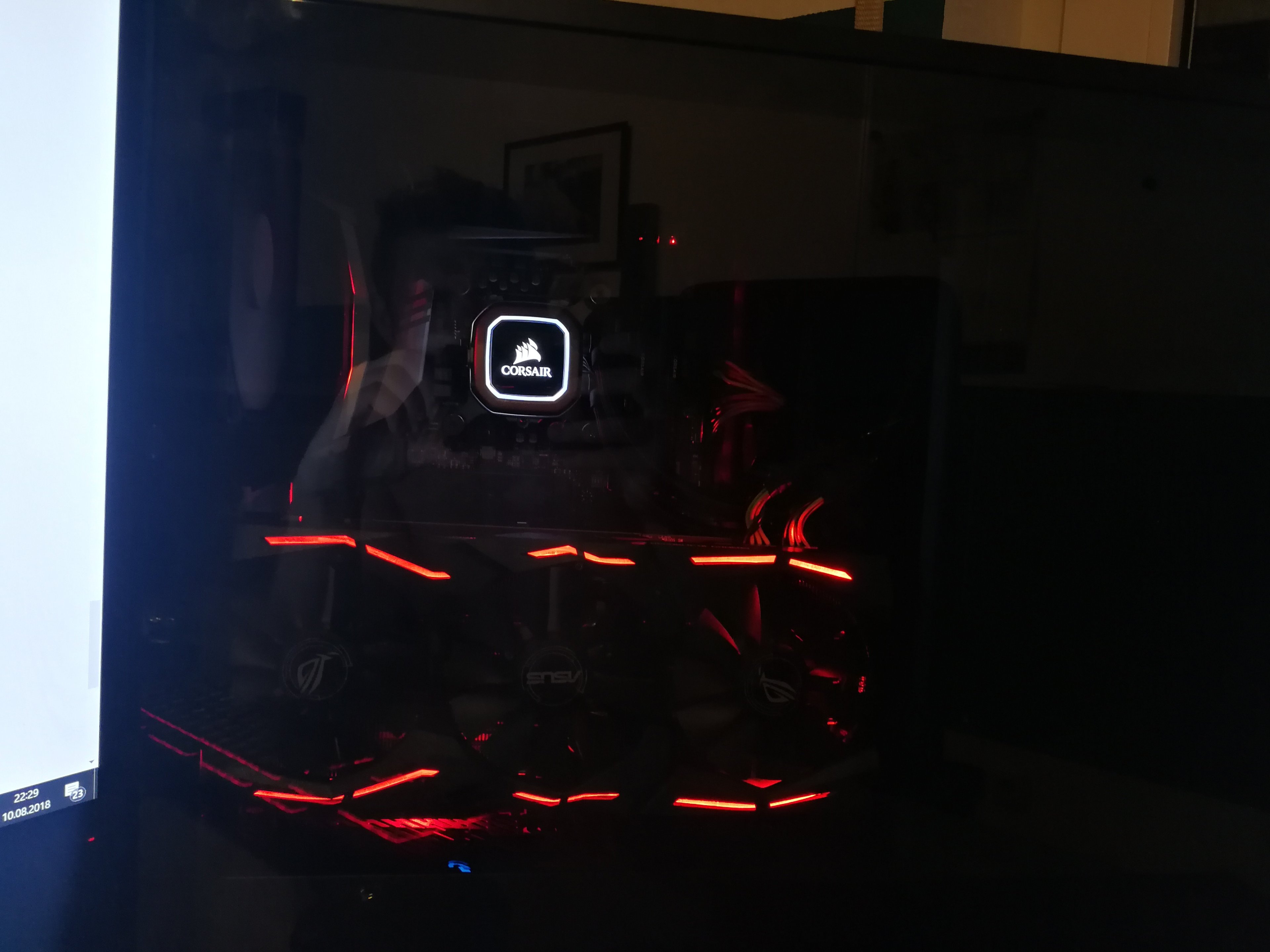

Der Einbau war erstmal die Hölle, da der Radiator 360mm nicht in mein Gehäuse (DEFINE R6) (FRONT) gepasst hat. Zwar ist das Gehäuse für einen 360mm Radiator in der Front ausgelegt, aber es war harte Arbeit und etwas verbiegen des Unterbodens notwendig (nicht schlimm) , um den Radiator passend zu installieren. Alles andere war echt ein Kinderspiel und ich musste echt lachen, wie einfach die Installation der Pumpe auf dem Mainboard vonstatten geht. Hätte ich das Problem mit dem Radiator nicht gehabt, würde ich die Installation auf eine halbe Stunde einschätzen ..... ich habe dafür ca. 2 Stunden benötigt :freak:
Gerne kann ich morgen bessere Bilder machen, hier schon mal drei:
Lautstärke:
Ja, ich habe das Gefühl, dass der Rechner einen Tick lauter geworden ist. Die Lüfter werden daher mit beQUIET Silent Wings 3 ausgetauscht, ansonsten kann ich wirklich nichts beanstanden. Die Pumpe habe ich auf LEISE gestellt und ist wirklich kaum wahrnehmbar.
Temperaturen:
Ich bin nun kein Profi, der zahlreiche Benchmarks macht. Jedoch kann ich euch verraten, dass ich nach 20 Minuten PRIME95 eine Temperatur von 75 Grad hatte. Hierzu muss ich aber wieder erwähnen, dass ich die Pumpe FIX auf LEISE und meine Lüfter auf angenehme FIXE 600rpm eingestellt habe. Ich persönlich finde das ein gutes Ergebnis, da ich nun Platz im Rechner mit einer angenehmen Lautstärke habe.
