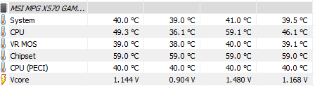

Naja was heisst ausreichend, das letzte MoBo (Sockel 2011v3) brannt nach 2 Jahren durch. Wenn ich das Video anschaue, sehe ich, dass das MSI Board doppelt so heiss wird (siehe Video), als die von mir oben genannten...
Grundanliegen:
Was ich nicht will, ist dass das das MSI Gaming Pro Carbon zu einem Flaschenhals wird! Jetzt könnt ichs noch umtauschen...
Hier die Temps im Idle:

also, wenn Du schon zweifelst, dann würde ich tauschen.
Nicht, dass es Sinn machen würde, .... nur bin ich immer ein Freund von Lösungen, die einen selbst überzeugen.
Auch wenn die VRMs der MSI nicht die besten sind, die reichen, und Dein Case ist ja auch gut belüftet..

Auf jeden Fall würde ich ein Board mit USB BIOS Flashback (oder Dual-BIOS) nehmen, aber das hat dein MSIPro Carbon ja, dann ist im Ernstfall nichts verloren, ein neues BIOS flashen kannst du damit eigentlich immer solange die Hardware funktionsfähig ist.
Wenn die CPU bei dir zufriedenstellend läuft (taktet die CPU richtig, läuft das System stabil, lässt sich das BIOS updaten etc.), würde ich das Board einfach behalten. Die VRMs sind nicht die besten, aber für 105W mehr als ausreichend um kühl zu bleiben, und sonst hat es afaik keinen wirklichen Fehler.
