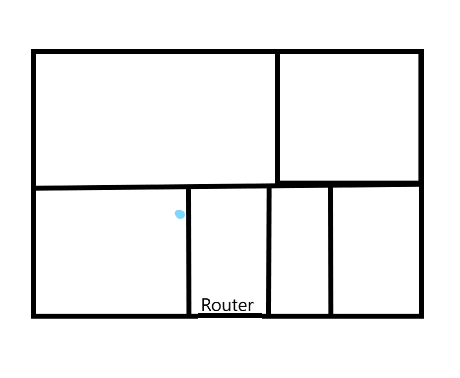

Ich hatte ja anfang August bereits einen Thread erstellt, in dem es darum ging, wie ich in das Obergeschoss gescheites Internet bringe. Zu sehen hier. Nach längerem hin und her und der Verschiebung des FTTH Ausbaus, ist das Ergebnis schlussendlich einen AP aufzustellen, welcher per Patchkabel direkt am Switch hängt.
Bilder siehe unten oder im alten Thread. Im alten Thread wollte ich nicht weitermachen, da es ja hier primär nur im die Kaufberatung des APs gehen soll.

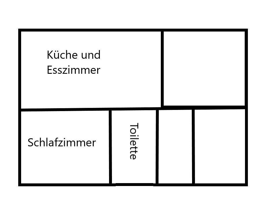

Kurz Vorab, der AP soll, auf dem Bild als blauer Punkt markiert, im Wohnzimmer des Erdgeschosses stehen und somit die Küche des ersten OGs mit besserem WLAN als der vorhandene Speedport Hybrid versorgen.
Und das wäre das erste OG:
Meine Frage wäre jetzt, welches Modell dafür geeignet ist, da ich da absolut keinen Überblick habe.
