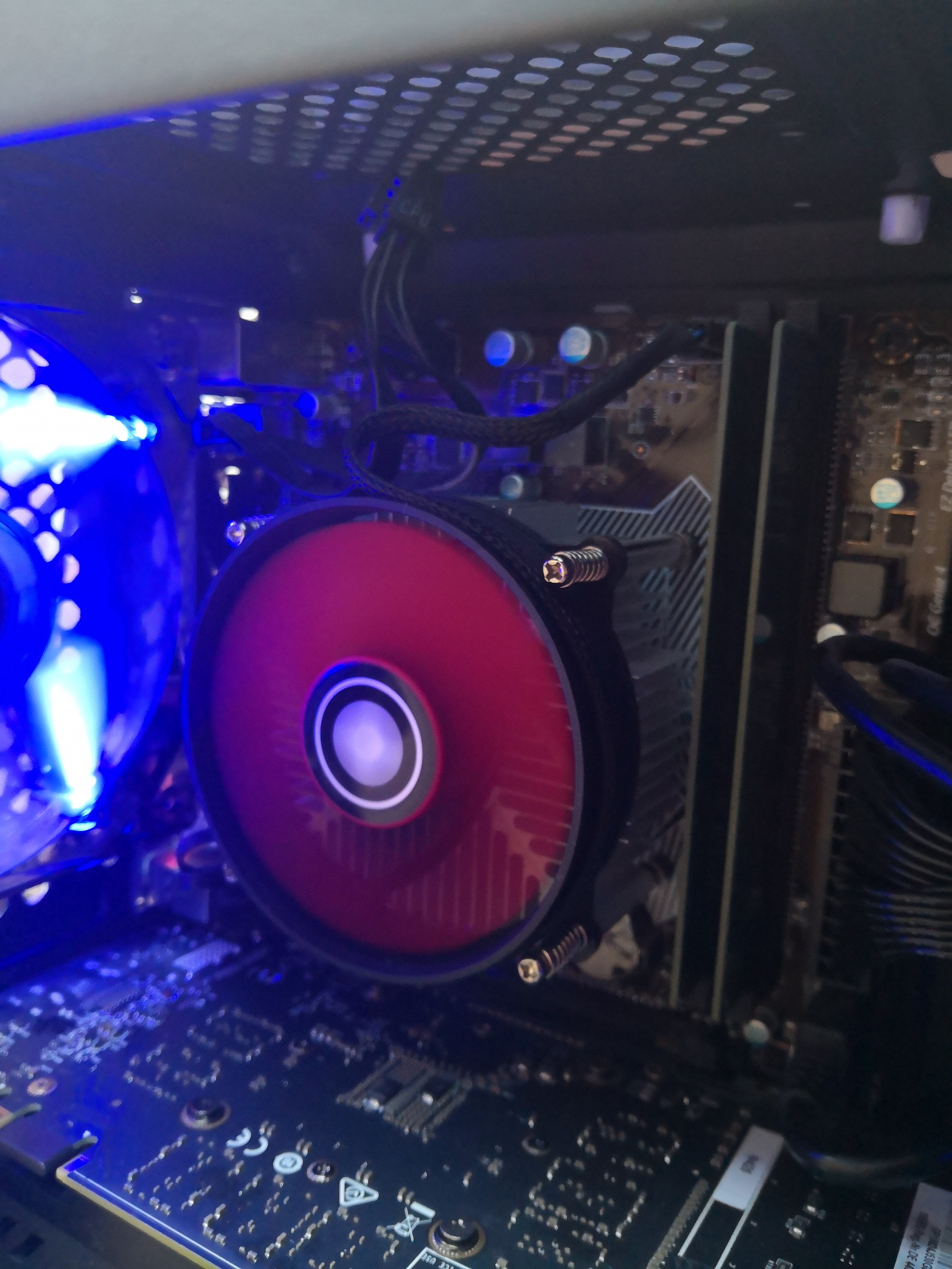

Scheint ein Xilence Kühler sein. Den würde ich austauschen. Wenn es günstig sein soll EKL Alpenföhn Matterhorn Pure. Sonst einen Be Quiet DARK Rock Pro 4.B1rdyy schrieb:

Ok, danke für die Antworten. Sollte ich auch die normalen Kühler austauschen. Weil meine 1080 wird bei Höchstleistung schonmal so 85-89°. Oder ist das noch okay? @Transistor 22 @Mortal1978
Transistor 22
- März 2018
- 1.431
Wenn deine GPU zu Heiß wird hilft dir ein neuer CPU-Kühler nichts. Du könntest versuchen den Airflow in deinem Gehäuse zu Verbessern. Vorne sollten mindestens 2 Lüfter mit mindestens 12 cm Durchmesser sein. Hinten sollte eine 120/140 Lüfter hinter dem CPU Kühler sein. Unter der GPU würde ich die Slotblenden entfernen und einen 80mm Lüfter anbringen.B1rdyy schrieb:Ok, danke für die Antworten. Sollte ich auch die normalen Kühler austauschen. Weil meine 1080 wird bei Höchstleistung schonmal so 85-89°. Oder ist das noch okay? @Transistor 22 @Mortal1978

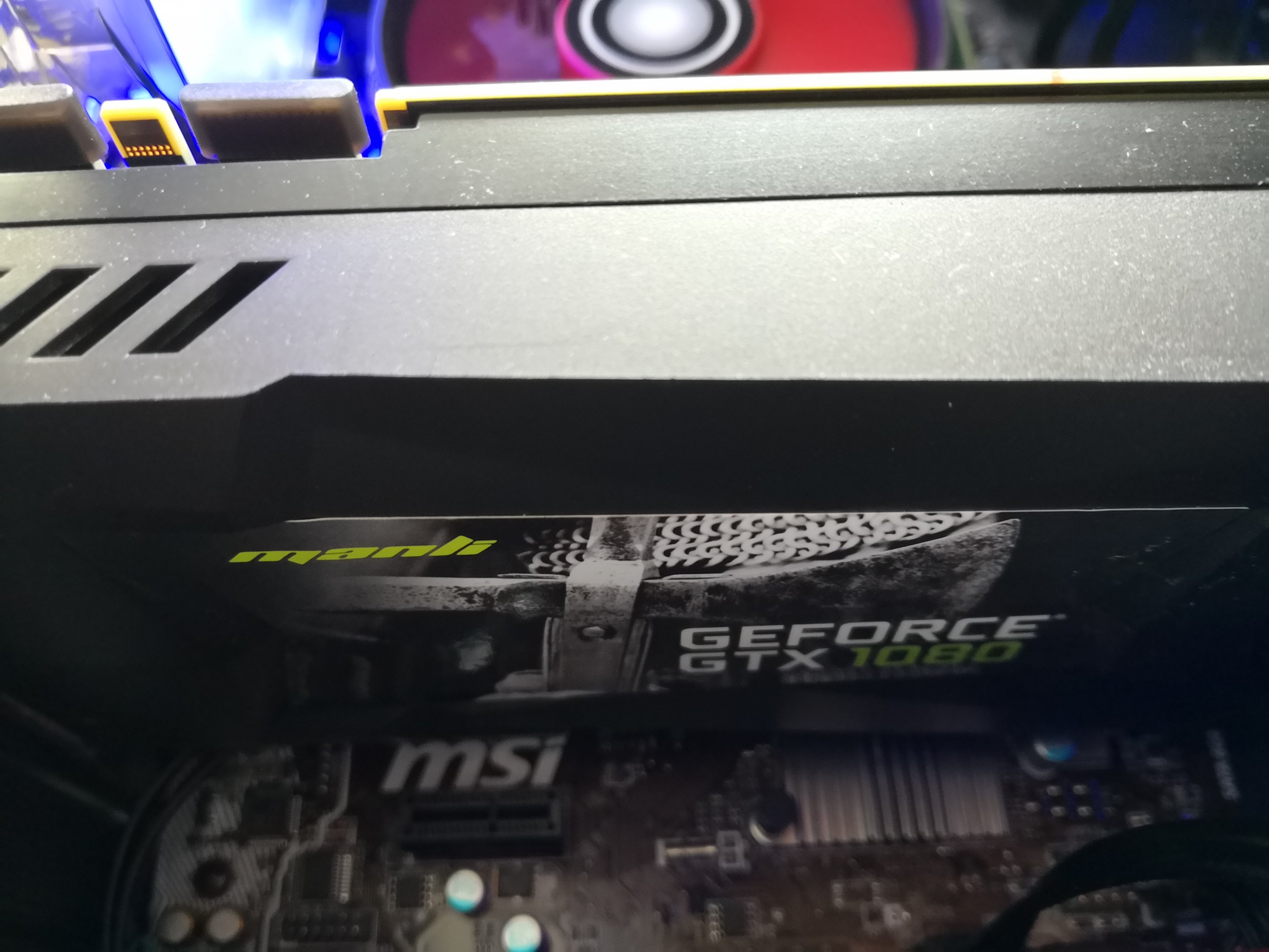

was sind denn die "normalen kühler"? welche 1080 ist das? undervolten hilft.Sollte ich auch die normalen Kühler austauschen. Weil meine 1080 wird bei Höchstleistung schonmal so 85-89°.

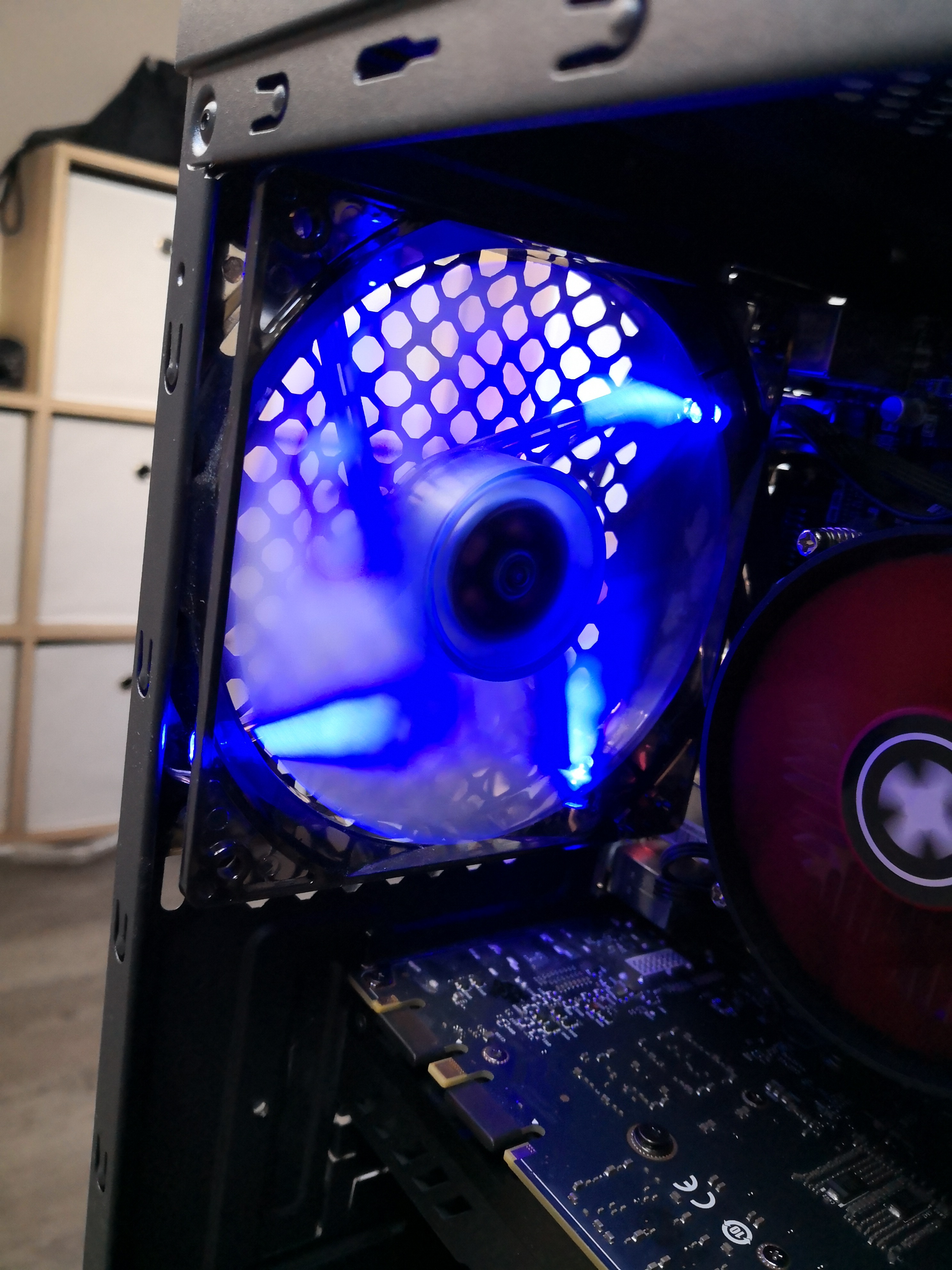

@Deathangel008 mit normale Kühler meine ich nicht den CPU-Kühler. Ich weiß nicht wie die heißen, ich denke mal die heißen Gehäusekühler? Achso und die 1080 müste von Manli sein. So sieht zumindest das Logo aus. Ich hab den PC fertig gekauft. Deswegen, ich habe nicht darauf geachtet welches Modell der 1080 verbaut ist.
@Transistor 22 die beiden Lüfter:
@Deathangel008

also ne graka mit radiallüfter, die sind halt mist. soo heiß sollte die aber trotzdem nicht werden. wurde die mal gesäubert?

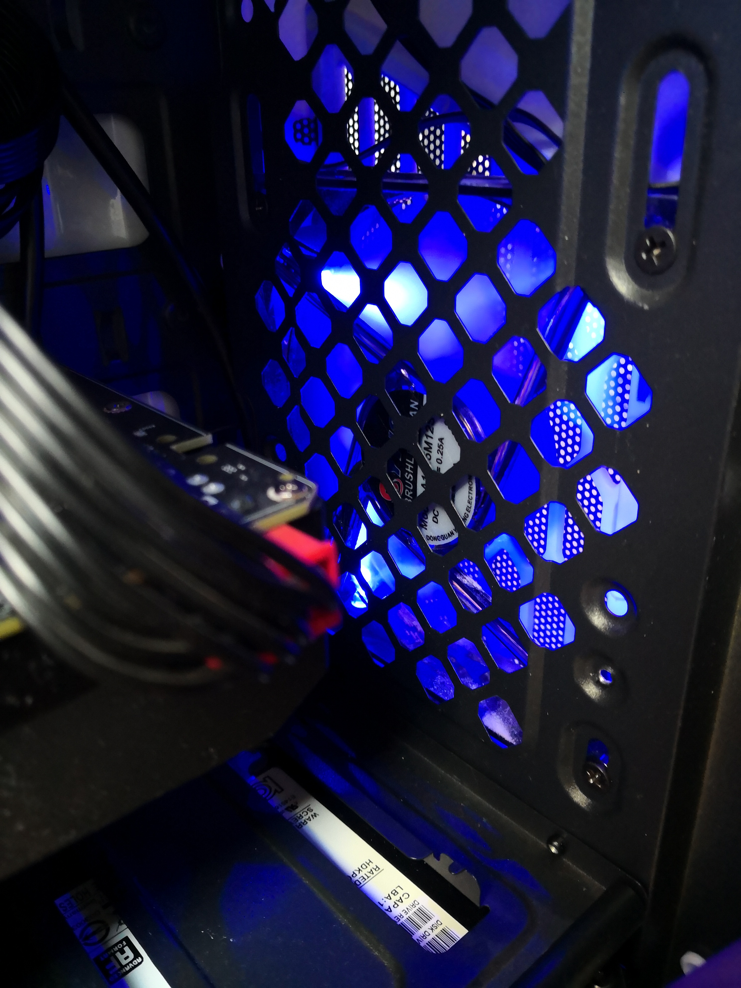

neinich denke mal die heißen Gehäusekühler?
einen topblower.welchen sonst?

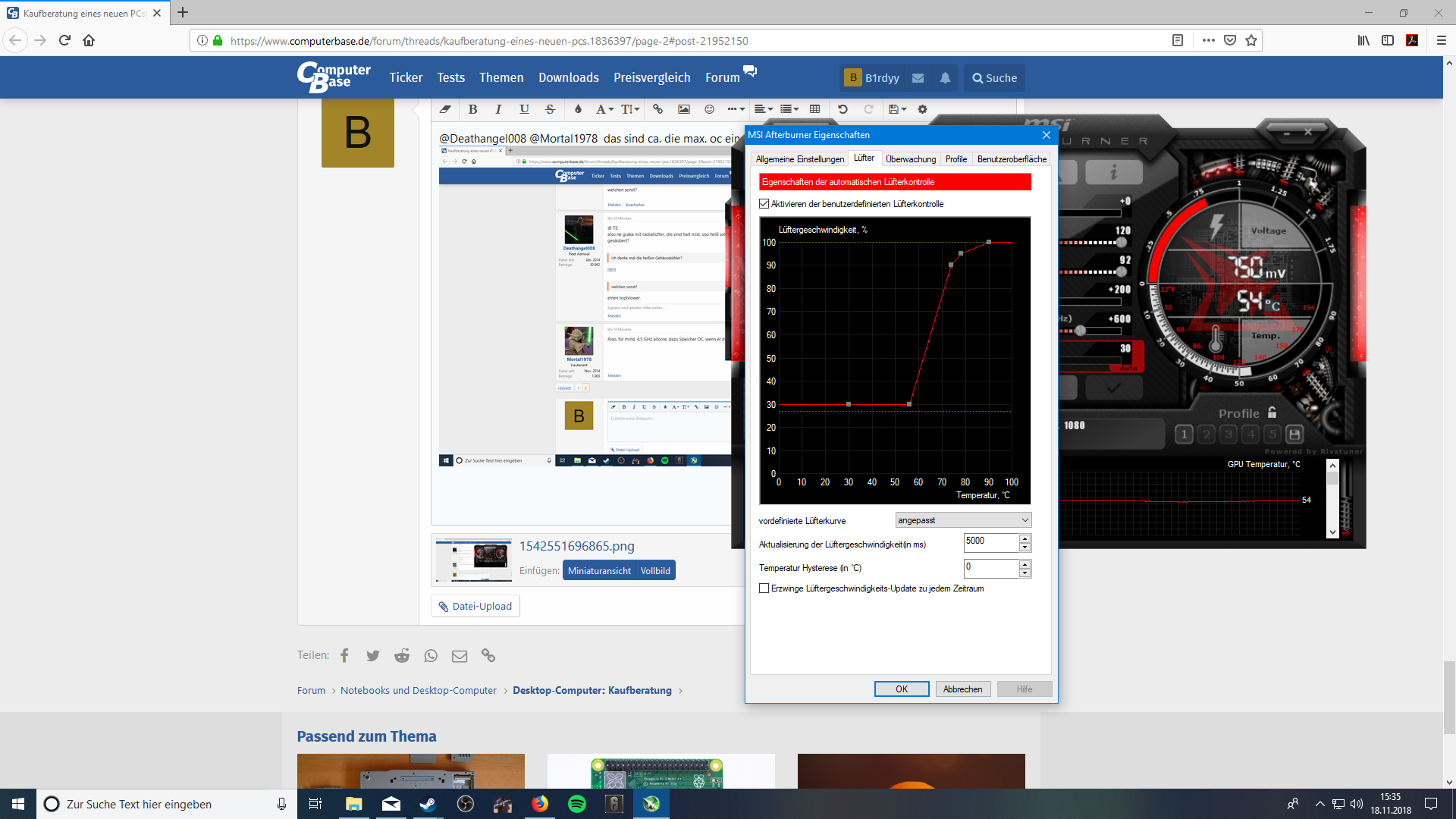

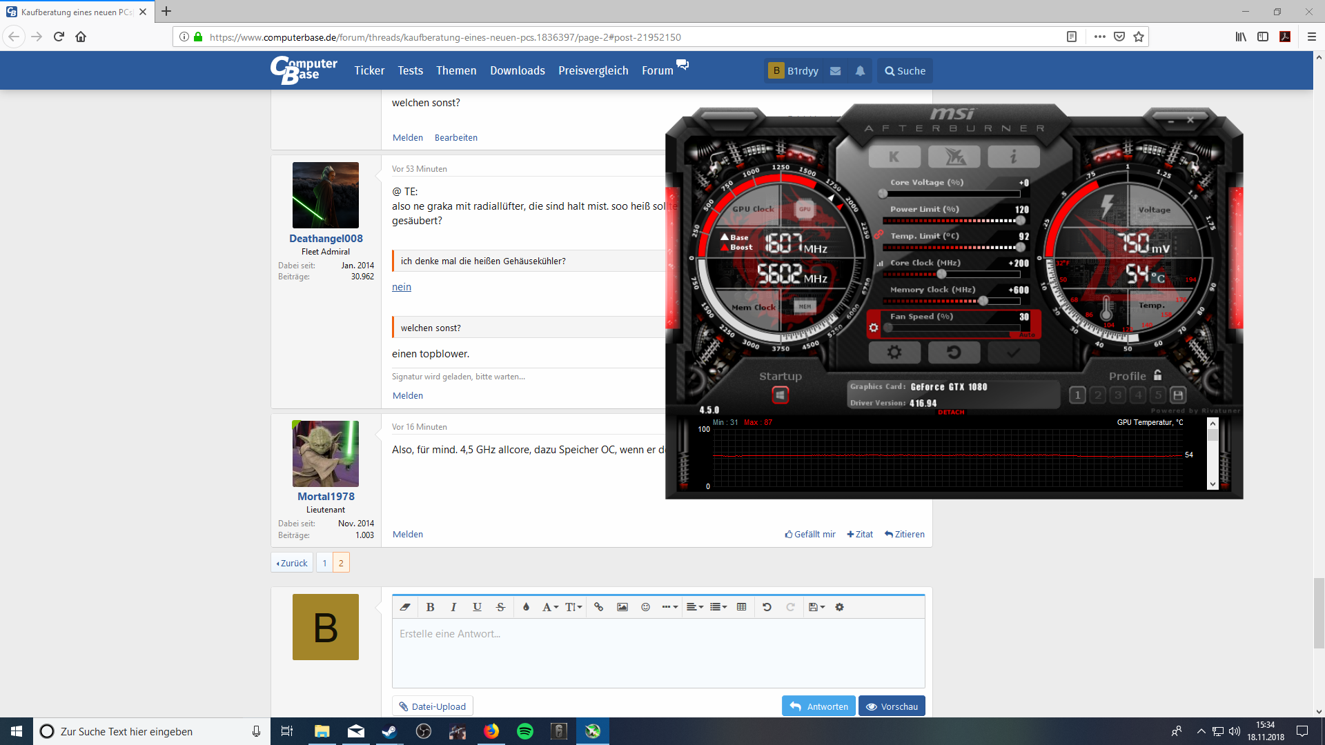

@Deathangel008 @Mortal1978 das sind ca. die max. oc einstellungen.
und das die Lüftersettings. So wird sie ca. max. nur noch 80 - 82°.

Undervolte die Karte Lieber OC ist für das Kühldesign nicht gut.B1rdyy schrieb:@Deathangel008 @Mortal1978 das sind ca. die max. oc einstellungen.

OC wäre ja das letzte an das ich bei so ner karte denken würde. mir tun meine ohren schon weh wenn ich diese lüfterkurve nur sehe.
