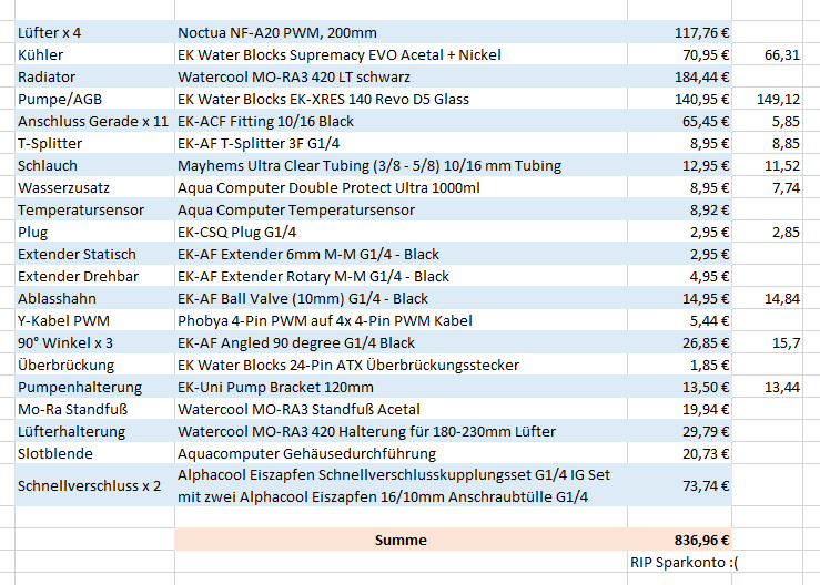

Ok, das ist jetzt meine Zusammenstellung. Es fehlt halt noch die Blende, die nirgends lagernd ist. Gibts da Alternativen? Oder geht es auch, wenn ich einfach 200mm Staubfilter ranmache? Der Preis schockt mich richtig hart gerade. Ich glaube ich werde erst einmal die Hardwarekomponenten kaufen, als Überbrückung den AMD Boxed Kühler nehmen und ein paar alte Komponenten verkaufen, bevor ich die Wakü nachrüste. Zeitlich wird es auch langsam knapp wegen Prüfungen und WoW Addon.
Wer mich beim Kauf unterstützen möchte, der möge mir bitte mein Galaxy S6, Be Quiet Straight Power 500, 16GB DDR3 G.Skill Ares oder Noctua NH-D14 mit PWM Lüftern abkaufen
