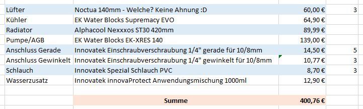

Also, ich habe mir mal etwas mit Hilfe des von dodolein verlinkten Threads zusammengestellt. Würde das so Sinn machen? Und wenn ja, wäre das so viel besser wie eines der NKWB Kits?
Die Meinungen zum Dark Base Pro 900, hinsichtlich Wasserkühlungen, verunsichern mich jetzt aber :/
Zusammenstellung:
Das Dark Base Pro 900 ist halt nicht das optimale Gehäuse für eine umfangreiche Wasserkühlung, als Bigtower bietet sich da vor allem das Core X71 von Thermaltake an, oder halt die Gehäuse von Caselabs, aber die gehen richtig ins Geld.
10/8 mm Schläuche sind halt schon etwas klein. Also wenn es dir um die Optik geht, würde ich mindestens 13/10 mm nehmen ;)
Wenn dir die beigelegten Lüfter nicht taugen, dann lohnen sich solche Sets halt auch nicht. Deshalb würde ich dir schon eher zu deiner eigenen Zusammenstellung raten.
Ah, ok, ich bin einfach nach der empfohlenen Zusammenstellung gegangen. Wenn du mindestens 13/10 empfiehlst, denke ich, dass 16/10 sinnvoll wäre, oder doch 16/13? Dann bräuchte ich halt noch andere Anschlüsse, sollte kostentechnisch ja nicht so viel Unterschied machen.
Ich hatte schon einmal Lüfter vor vielen Jahren für meinen NH-D14 gekauft (der war 2013 noch ohne PWM Lüfter im Handel) Noctua PWM Lüfter (NF-F12) geholt, die, wie ich im Nachhinein festgestellt hatte, zwar einen sehr hohen statischen Druck hatten, aber sehr schnell recht laut wurden. Würden die Noctua Chromax Lüfter etwas für eine WaKü taugen?
Aber ansonsten ist meine Zusammenstellung stimmig, ohne Kritikpunkte? :)
