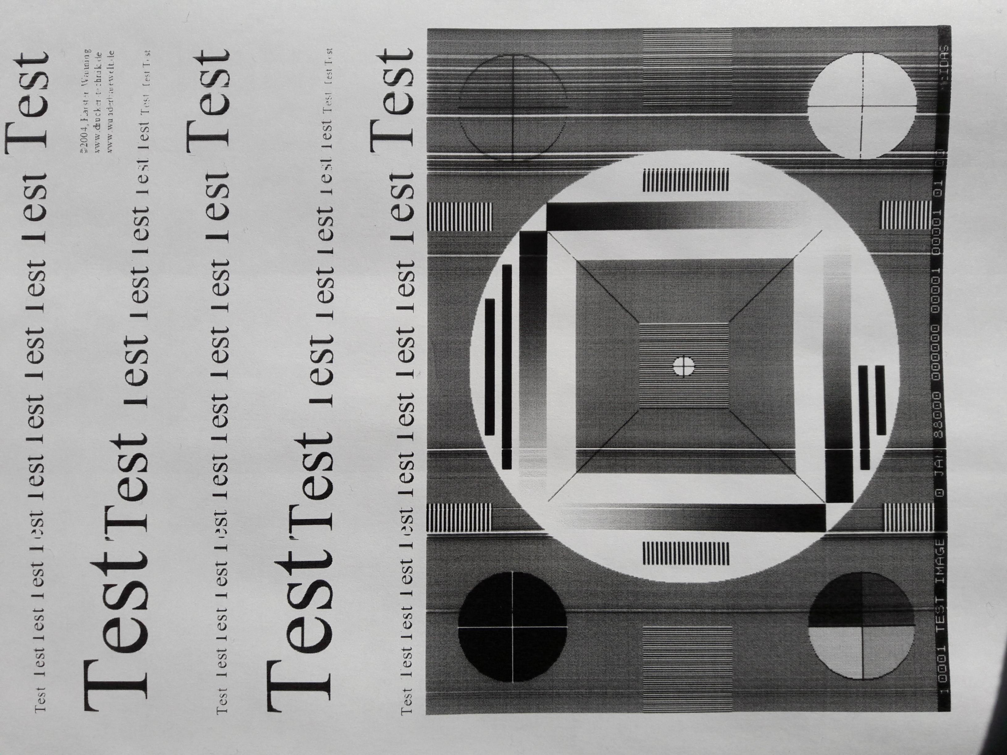

Ich frag mal hier nach. Habe heute meinen Ricoh SP150 erhalten.
Habe jetzt 20 Seiten gedruckt. Bereits beim drucken der Testseite fiel auf dass der Drucker stark streifig druckt.
Das hat sich nach 20 Seiten nun auch nicht gebessert. Das stört im Textdruck und in Bildern natürlich ebenfalls.
Was ist in so einem Fall zu tun?
Horizontale oder vertikale Streifen?
Die Belichtungswalze/-trommel mal mit einem sauberem Tuch abwischen.
Testausdrucke aufheben und ggf. damit Drucker reklamieren, falls es sich nicht bessert.
Danke.
Ich wollte den Support erstmal nicht kontaktieren, hätte ha ein Fehler con mir vorliegen können.
Vertikale Streifen, von oben nach unten
Lässt sich das Tonerpulver wegwischen? Wenn nicht und die Streifen sind immer an der gleichen Stelle, dann handelt es sich um einen Fehler bei der Trommel.
Ja, die Fehler sind immer an der gleichen Stelle.
Auf dem Audruck ist nichts wegwischbar.
Die Trommel habe ich mal mit einem Tempotuch abgeputzt, da war aber eigentlich nichts drauf.

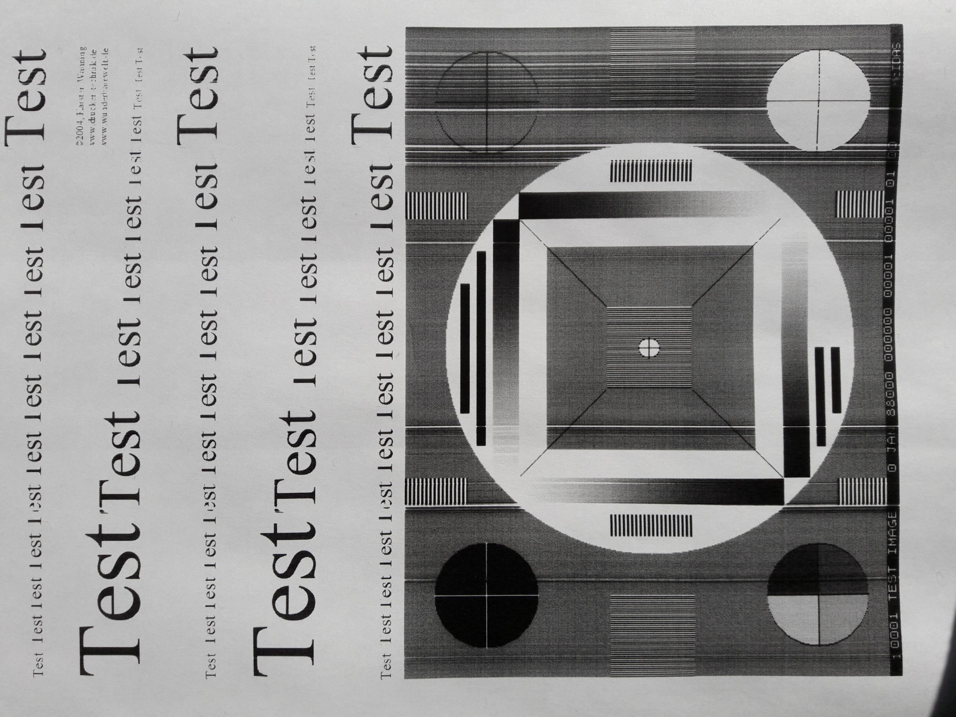

Könnt ihr mir eine Test-Ausdruck-Seite empfehlen?!
Diese Seite hier im Testausdruck ist katastrophal...
http://www.drucker-technik.de/media/files/drucktest_SW.pdf
Sorry, die Drehung ist nicht übernommen worden - dies ist ein Foto mit der Handkamera von einem Ausdruck.
Also, sofern ich da nix falsch gemacht habe, melde ich das dann jetzt mal dem Verkäufer, oder?
Also, nur mal um keinen Fehler (vor der Tastatur) auszuschließen: Falsches und zu langes USB-Kabel kann kein Grund sein, richtig?
Also, vllt doch mein Fehler??
Ich habe zunächst nicht die blauen Klebestreifen auf dem Drucker abgezogen, ich dachte, die hätten nur kosmetischen Charakter, bspw. um Neuware zu erkennen und verkratzen zu verhindern.
Nachdem die entfernt wurden (und das beiliegende USB-Kabel verwendet wurde) sind die vertikalen Streifen verschwunden. Lediglich in der Horizontalen habe ich noch Auffälligkeiten, nämlich die T-Striche fehlen auf allen T`s.
