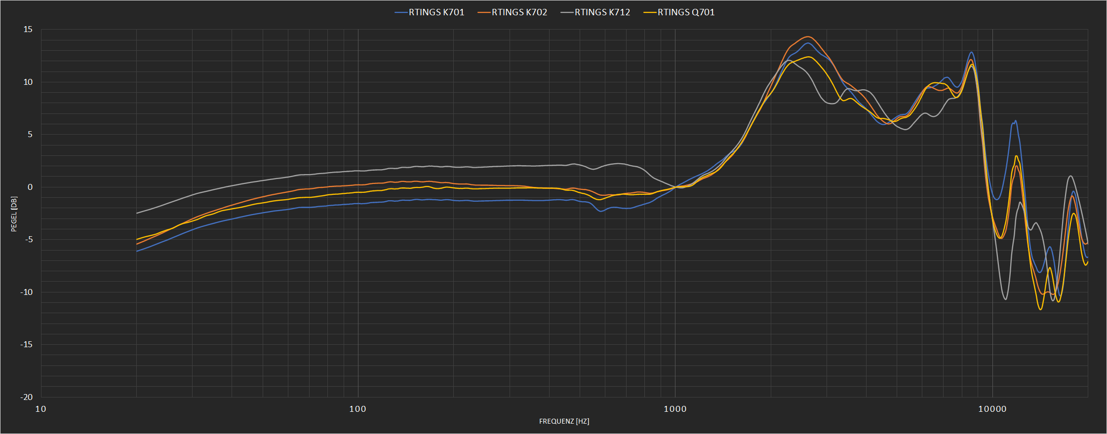

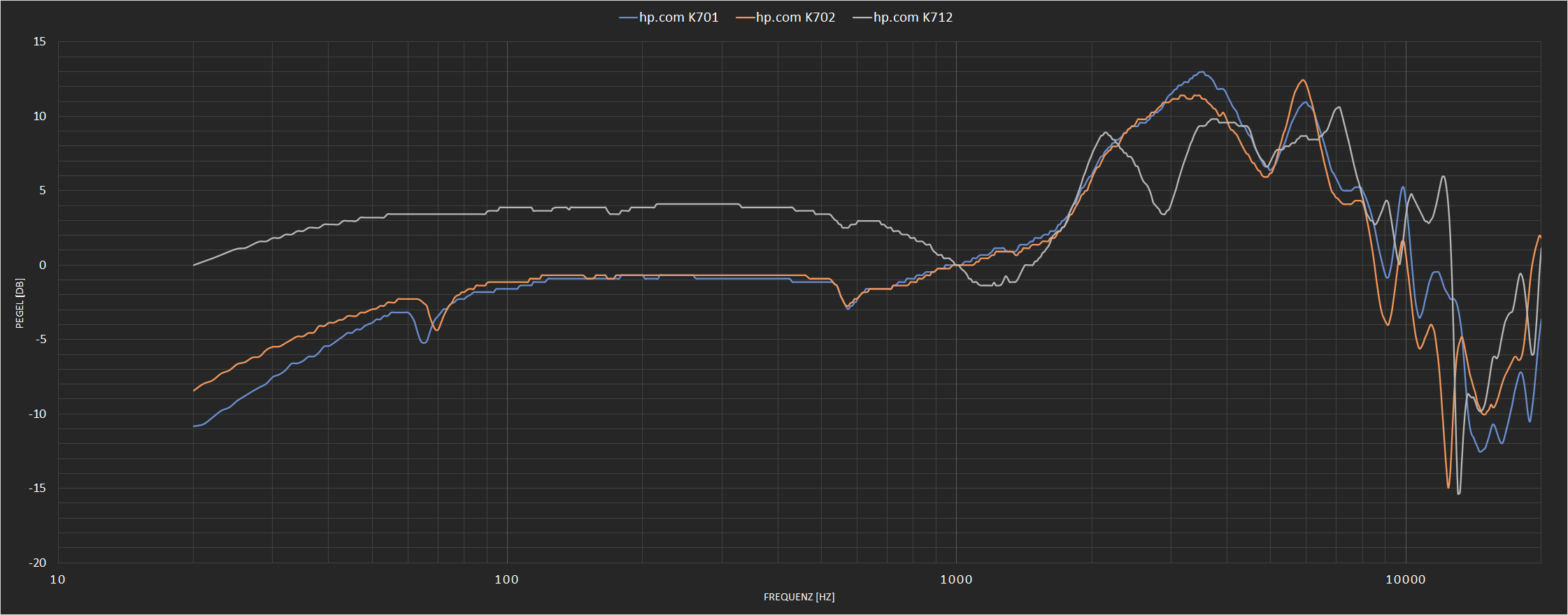

Habe interessehalber mal alle Messwerte von RTINGS, InnerFidelity, Reference Audio Analyzer und Headphone.com zu den populären K7-Modellen zusammengetragen.

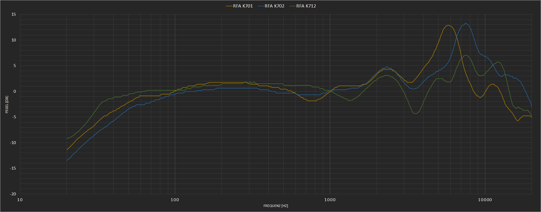

Reference Audio Analyzer:
Die Ergebnisse sind im Detail doch recht verschieden. Ich habe daher noch einen vergleichenden Plot mit der unterschiedlichen Gewichtung des Bassbereichs, der oberen Mitten ("AKG-Buckel", 1kHz - 4kHz) und der Höhen erstellt:
Die Bewertung der drei relevanten Frequenzbereiche habe ich aus den obigen Messungen nach dem Schema "hoch" (3 Punkte), "mittel" (2 Punkte) und "gering" (1 Punkt) abgeleitet.
Hier sieht man nun eigentlich ganz gut, dass der K712 tendenziell am bassstärksten, der K701 eher höhenlastig und der K702 ausgewogen bis höhenlastig ist. Der Q701 ist schwer einzuordnen. Irgendwo zwischen K701 und K702. Hier wirds dann schon sehr fallspezifisch.

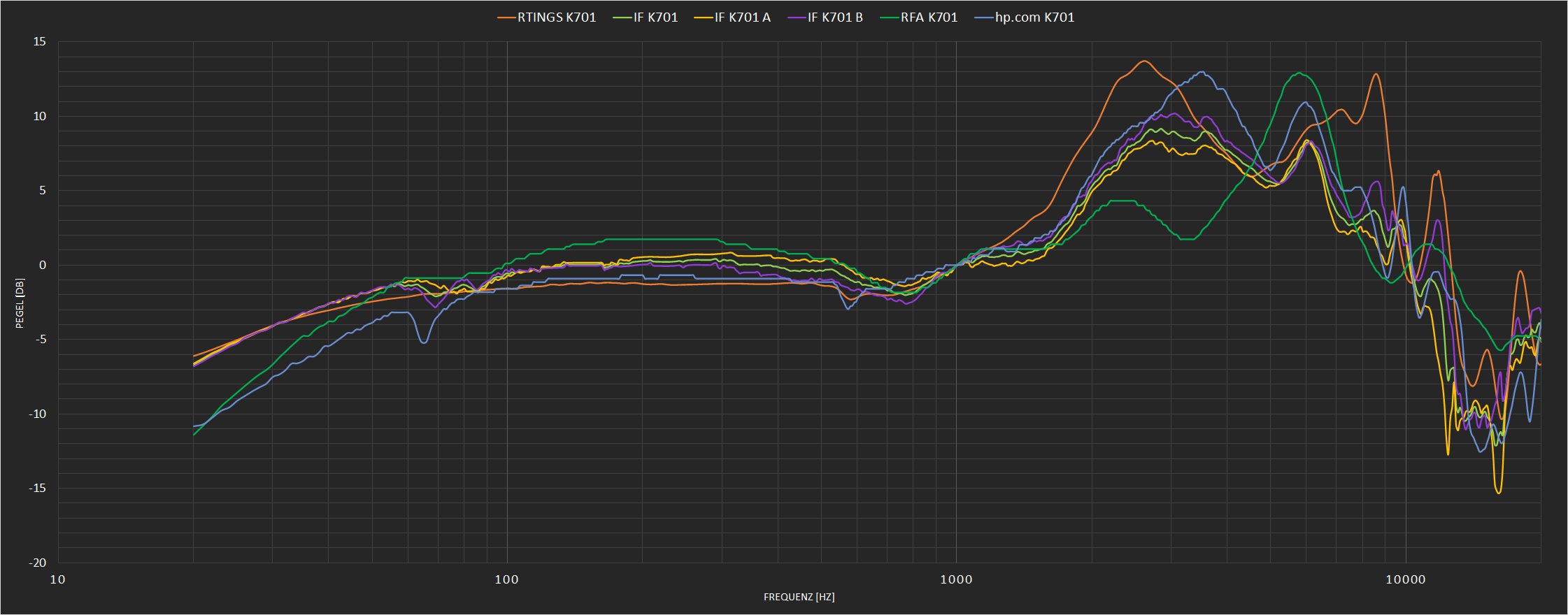

Hier exemplarisch am Beispiel des K701, der allein bei InnerFidelity mit drei unterschiedlichen Samples in manchen Bereichen doch merklich variiert. Solche Unterschiede entstehen nicht nur mit abweichenden Samples und Messaufbauten, sondern schließlich auch ganz praktisch bei uns Nutzern. Je nach Form von Kopf und Ohr entsehen mal diese, mal jene Resonanzen. Je nach Abdichtung der Pads gibts mal mehr, mal weniger Bass. Je nach Form der Ohren und Gehörgänge empfindet man mal mehr, mal weniger Räumlichkeit.
