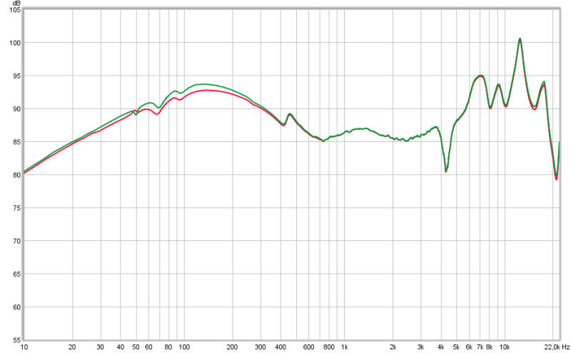

Naja, beim 250 Ohm DT 990 hat eine hohe Ausgangsimpedanz einen eher geringen Einfluss, ~1dB mehr im Oberbassbereich (grün 120 Ohm, rot ~0 Ohm):
(https://diyaudioheaven.wordpress.com/headphones/measurements/brands-a-i/dt990-pro-250ω/)
Ich würde das nicht unbedingt als klangliche Verbesserung bezeichnen.
Die höhere Ausgangsleistung kann aber sicherlich einen positiven Effekt haben.
Den A20 halte ich für seinen Preis für ziemlichen Unsinn, mit den festen 100 Ohm Ausgangsimpedanz tut man sich bei vielen KH absolut keinen Gefallen, und die restlichen Leistungsdaten sind auch wenig beeindruckend.
