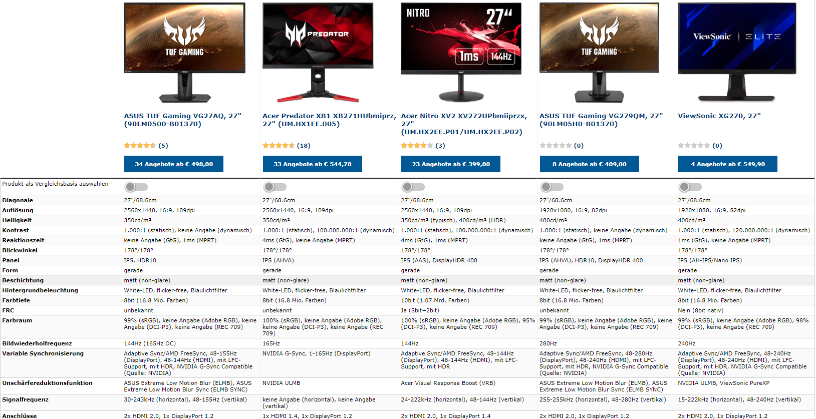

jetzt bin ich mittlerweile soweit, dass der VG279QM mein Favorit ist..
1080p 27"...
https://geizhals.de/?cmp=2112120&cmp=1319580&cmp=1954774&cmp=2210749&cmp=2177724
schwierig schwierig..
ASUS ROG Swift PG279QE wär natürlich die beste Wahl, aber deutlich teurer als die Konkurrenten..
habt ihr noch Tipps? was deutlich dafür/dagegen sprechen sollte?

@GokuSS4
Wegen dem VG279QM. 1080p auf 27" ist halt schon hart. Machst du auch noch andere Sachen außer spielen? Finde selbst 1440p auf 27" im Windows-Betrieb nicht soooo scharf.
Kannst du eigentlich in jedem Spiel die max FPS halten? Die ganzen FreeSync Monitore außer der LG 27GL850 und der Lenovo Y27Q-20 haben einen eher schlecht optimierten Overdrive. Das heißt du müsstest ggf. öfters die Overdrive-Stufe verstellen damit du nicht entweder zu viel Blur oder Overshoot hast. Stört dich sowas?
Vorteil vom Asus gegenüber LG / Lenovo wäre halt, dass du in keiner Situation am Overdrive rumstellen musst und er auch deutlich weniger Glow sowie einen besseren Kontrast hat.

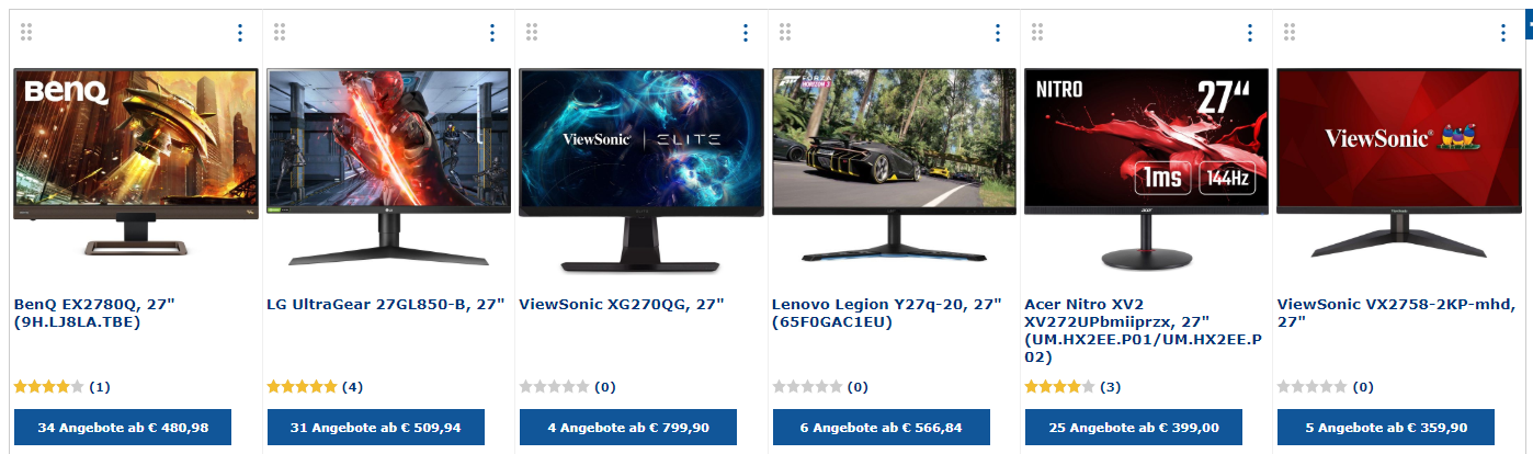

Im Moment schwanke ich zwischen diesen IPS Monitoren:
27 Zoll, 120hz+, QHD+, 95% DCI-P3, im Idealfall 10bits was aber mit denen nicht zu machen scheint.
Anwendungsgebiet ist vor allem Schreiben (4-8std täglich), Surfen/Office/YouTube. Daneben Video-/Audio und Bildbearbeitung und Content-Creation für Social Media, YouTube usw. Ab und an ein Spiel - dann wahrschienlich in 1080p.
Der Monitor wird an meinen Razer Blade 15 mit 2070 Max Q angeschlossen.
Habe ich einen zusätzlich passenden Monitor übersehen? Welchen würdet ihr neben und warum?
Vor allem:
Wie unterscheiden sich die o.g. Monitore genau?
Merci!
Edit:
Nach weiterer Recherche geht es nur noch um 4 Monitore.
Der ViewSonic xg270qg scheint sehr ähnlich wie der LG zu sein, aber deutlich (!) teurer. Deswegen ist der ViewSonic raus.
Es scheint als sei der LG besser als der ViewSonic VX2758-2kp-mhd laut rtings.com. Zwar hat der ViewSonic bei contrast ratio und black uniformity die Nase vorn, scheint aber sonst vom LG geschlagen zu werden.
Also noch 4 im Rennen!
Wie unterscheiden sich die Monitore genau? Hier würde ich auf die Herstellerspecs, bzw. Reviews verweisen (z. B. rtings oder prad).
Ich habe den BenQ und bin damit zufrieden. Für mich der Monitor in der Klasse, der am besten auf meine Bedürfnisse angepasst ist:
  • fehlende Ergonomiefunktionen stören mich nicht.
  • Kontrast ist besser als z. B. beim LG. Das was für mich nicht unwichtig, da ich gerne mal Filme/Serien damit ansehe.
  • Gute Lautsprecher. Nicht immer möchte ich den Kopfhörer aufhaben.
  • Helligkeitssensor (B.I.+) finde ich sehr sinnvoll, insbesondere für Office/Surfen.
Ansonsten möchte ich noch darauf hinweisen, dass im Lieferumfang kein DP-Kabel dabei ist, sondern nur ein HDMI-Kabel. Letzteres ist aber nicht wirklich brauchbar, weil damit in WQHD die 144Hz nicht unterstützt werden.
