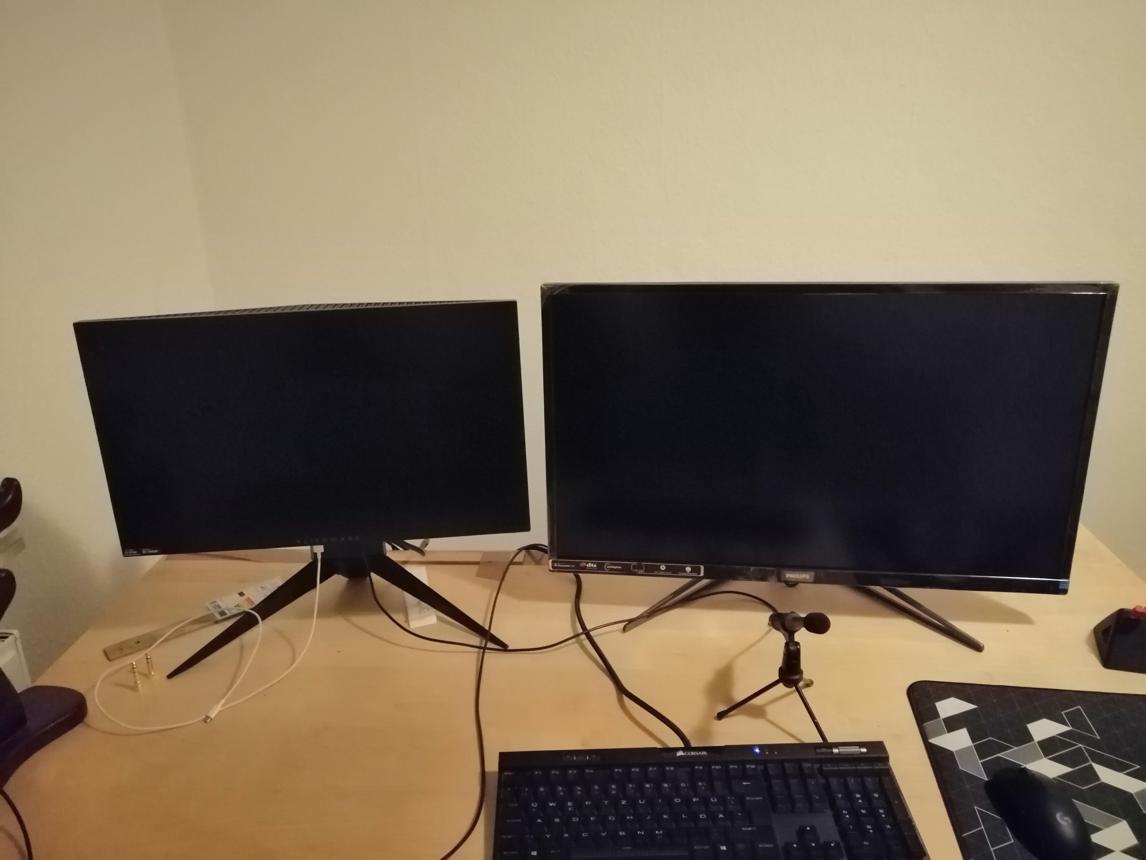

Also, so schaut das mit nem 32 und einem 24 Zoll aus.:D
Hab aber auch einen Ikea Galant, der ist 160 cm lang und knapp edit: eher 80 bis 120 cm Tief (L Förmig und abgerundet).
