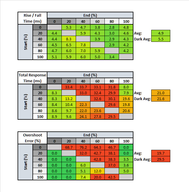

Jo, das sieht widerlich aus. ähnlich wie wenn ich den XB271HUB auf 60Hz stelle mit Overdrive Mittel und ich die verbugten Schaltzeiten habe.
https://www.rtings.com/images/revie...71hu-response-time-tables-60-normal-large.jpg
Und das hier bei 165Hz nehme ich als geringen Overshoot wahr, der auch noch im Rahmen ist.
https://www.rtings.com/images/revie...1hu-response-time-tables-max-normal-large.jpg
