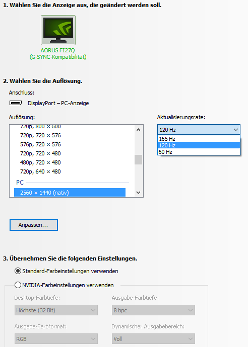

Nein, der bietet nur die genannten 3 Stufen. Der VG27AQ bitet 60/120/144 und für die 165 muss man das im Monitor selbst freischalten mit OC-Warnmeldung. Der FI27Q hat die 165 statt der 144 als normale dritte Stufe. Die 10bit kann er tatsächlich nur bis 120Hz, 8bit ändert aber nix an den Frequenzstufen.Stoney schrieb:Wieso kann man 144hz nicht auswählen? Hast du 10-Bit an? Ist doch im Grunde ohnehin nicht nötig, da man keine/kaum 10-Bit Quellen hat, außer man bearbeitet Bilder oder ähnliches (das hab ich jedenfalls so gelesen ^^)

Knighty schrieb:Bei 165 taktet die 1080 im idle nimmer runter, bei 120 tut sie es. Aber bei Spielen, die keine Hz-Einstellungen haben fällt er seltsamerweise auf 120Hz zurück, wenn man in Windows ne eigene 144Hz-Einstellung erstellt und diese nutzt.
Wie meinst du taktet im Idle nicht mehr runter?
Stoney
- Dez. 2017
- 907
Wtf...das ist ja dann kein Idle mehr und die Lufter drehen mit.Knighty schrieb:Bis 144Hz taktet die 1080 im 2D bis 139MHz runter, über 144Hz geht sie nur noch bis etwa 1200MHz runter, Speicher bleibt auch extrem hoch und die Mühle verbraucht dadurch im idle statt 60W über 100W.
Hab ne 2070, werd ich mal beobachten. Evtl. mal den Asus auf 165hz übertakten und dort schon mal beobachten.
JumperODST schrieb:Hatte hier schonmal jm den Viewsonic XG2703-GS und kann sagen ob der gut ist ?
Ist halt das 2.3er mit schlechteren BLB-Chancen. Ansonsten war meiner ziemlich verbugt und grünstichig, aber die Bugs müssen nicht zwangsläufig auf andere Modelle zutreffen.
https://docs.google.com/spreadsheets/d/13D-jtVnUFLVadxPa3oX_HQC5PxlMUAYqxDNTrlNHTaQ/edit?usp=sharing
2080S läuft mit 300MHz GPU und 405MHz Speicher. Ist egal, ob die Kiste mit 60Hz läuft oder 165, allerdings ist noch ein zweiter Monitor dran. Anhand der TDP-Nutzung sollte die Grafikkarte um die 20W schlucken. Allerdings laufen die Lüfter im Idle mit, da das Performance-Bios der Karte keinen Lüfterstop vorsieht.

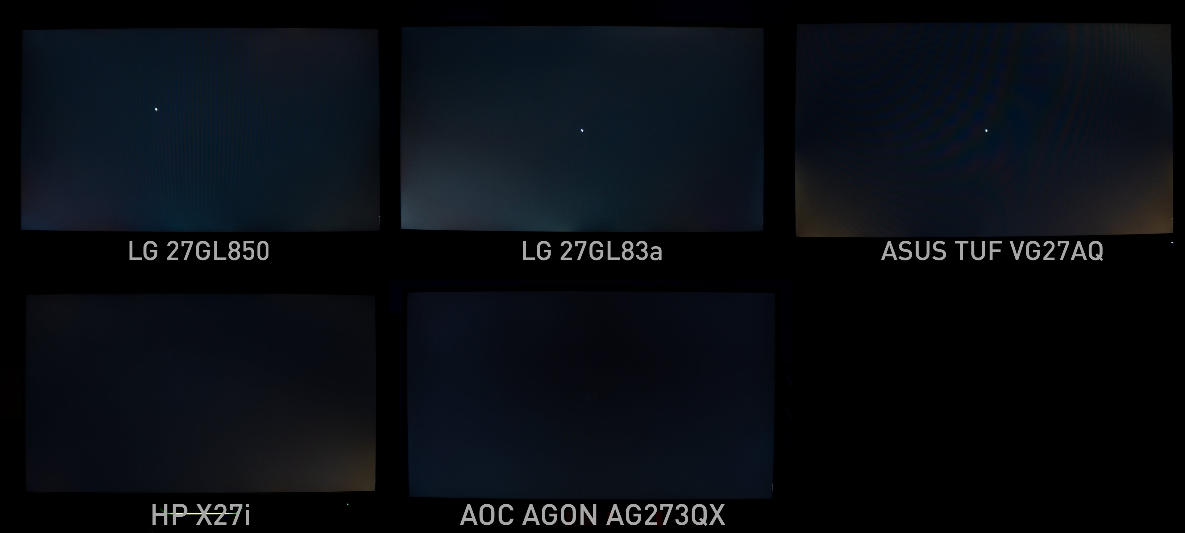

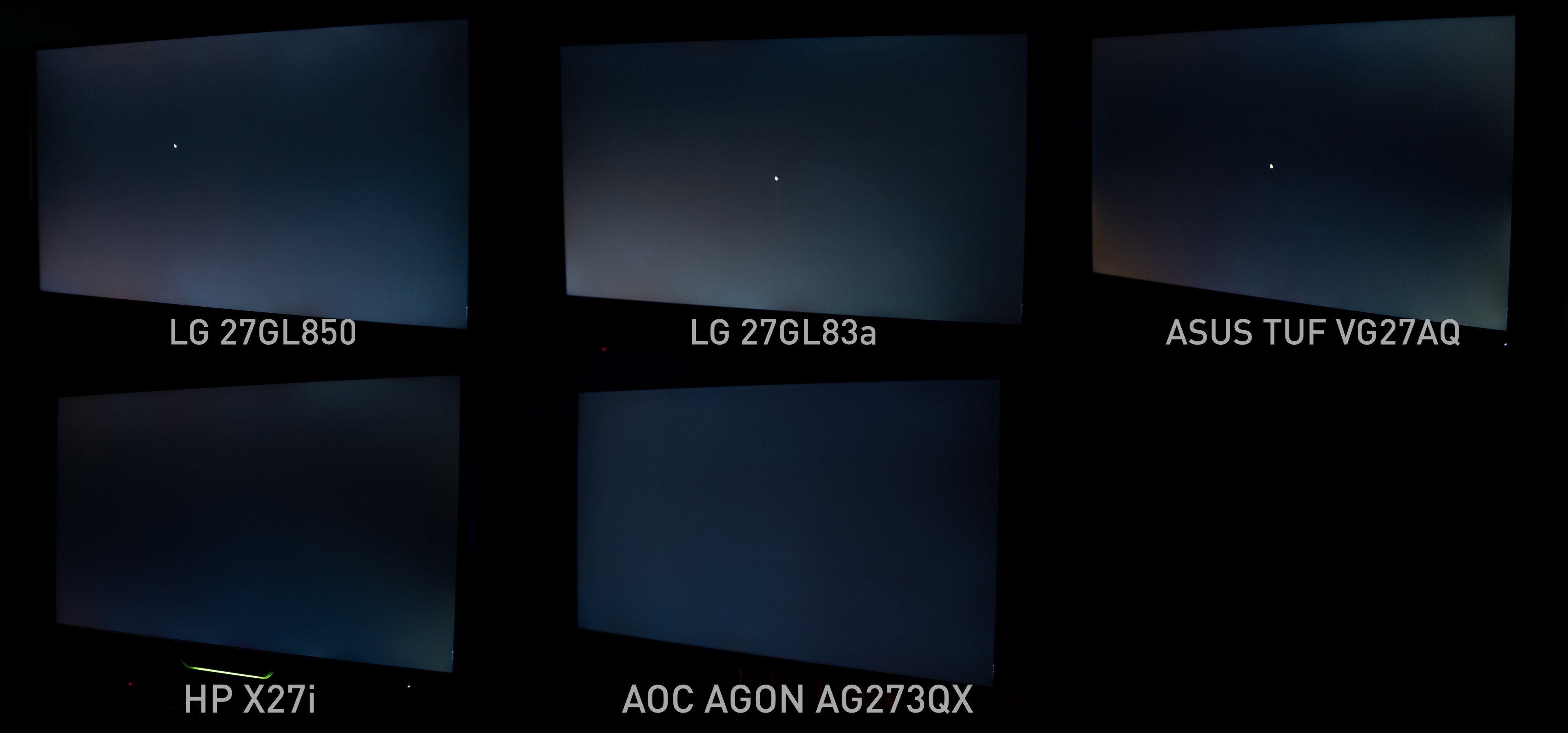

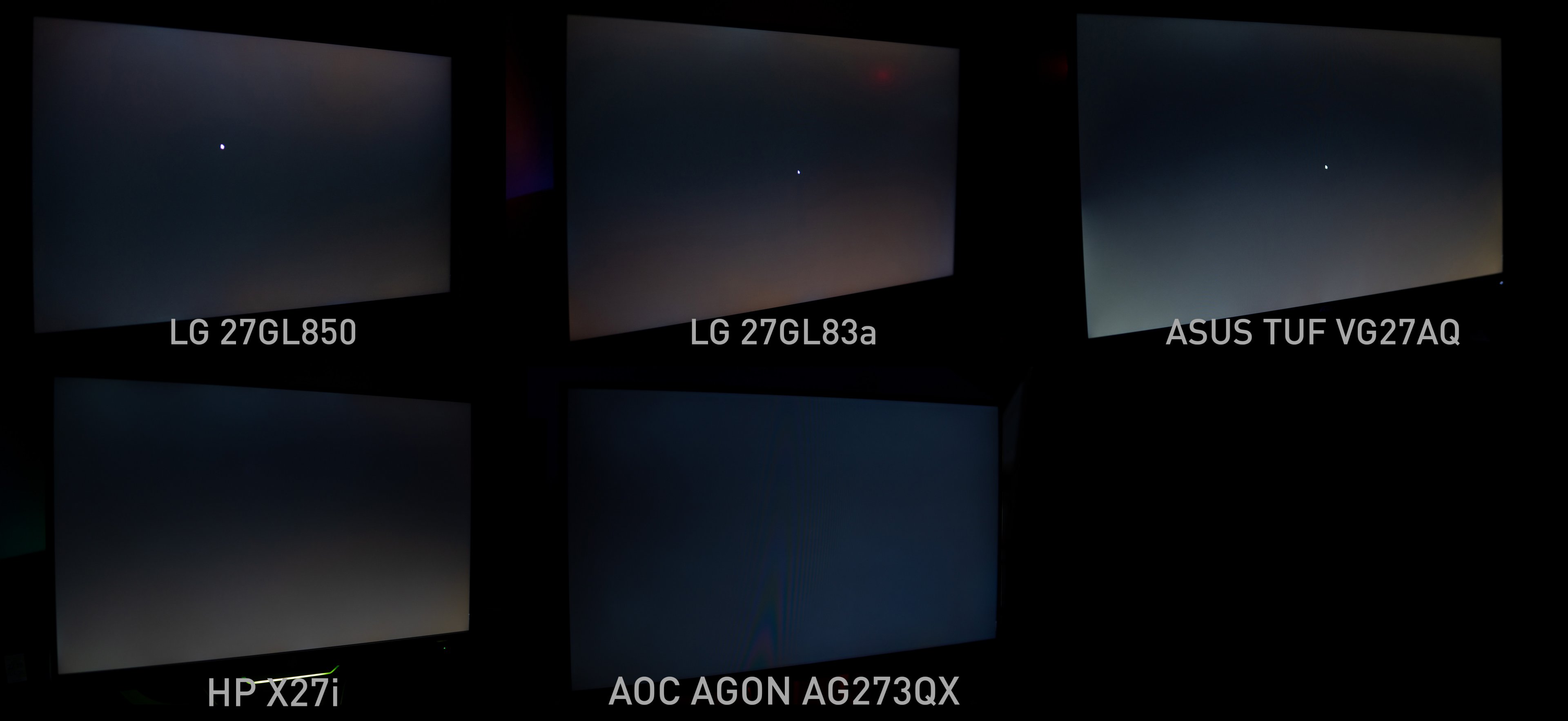

Rabensang schrieb:Nachdem ich nun fünf Monitore ausprobiert habe, möchte ich kurze mein Feedback zu den einzelnen Modellen abgeben. Vorher gibt es aber nochmal ein Bilder-Update zum IPS Glow/BLB:
(Alle Monitore waren ungefähr auf gleiche Helligkeit eingestellt (Anhaltspunkt war der LG 27GL850 mit 60% Helligkeit). Auch die Kamera-Settings waren identisch. Abstand lag bei 90 Zentimetern. Ziel war es, dass die Fotos ungefähr das Schwarzbild darstellen, welches im komplett dunklen Raum von den Monitoren geliefert wird.)
Hier nun noch ein bisschen Pro/Contra zu den einzelnen Modellen:

Welchen Monitor würdet ihr nehmen? Oder alle zurückschicken und schauen, was die Zukunft bringt? Auf den HP Omen 27i warten und hoffen, dass BLB/IPS Glow besser sind?
Blickwinkel wie bei TN kann ich beim LG-Panel nicht ganz unterschreiben. Er hat nicht die beste Blickwinkelstabilität für ein IPS-Panel, aber ist immer noch um Längen besser als meine beiden TN-Panels.
Schwarzwert ist ebenfalls besser als bei TN, aber eben nicht so gut wie bei anderen IPS-Panels. Wobei: Was bringt ein guter Schwarzwert, wenn man sehr nervigen braunen oder gelben Glow hat?
Aber ja, der LG kommt mir wie ein Hybrid aus TN und IPS vor. Das Innolux-Panel ist hingegen so lahm, dass es mir wie ein Hybrid aus VA und IPS vorkommt - nur ohne die Stärken von VA.

Na ja, ich kenne viele Experten, die behaupten, ihr Monitor hätte kaum Glow. Dann bestelle ich mir den gleichen Monitor und habe jedes Mal Glow, den ich als sehr penetrant und störend empfinde. Einfach nur Pech? Glaube, so viel Pech kann man nicht haben.

Banger schrieb:Ist halt das 2.3er mit schlechteren BLB-Chancen. Ansonsten war meiner ziemlich verbugt und grünstichig, aber die Bugs müssen nicht zwangsläufig auf andere Modelle zutreffen.
