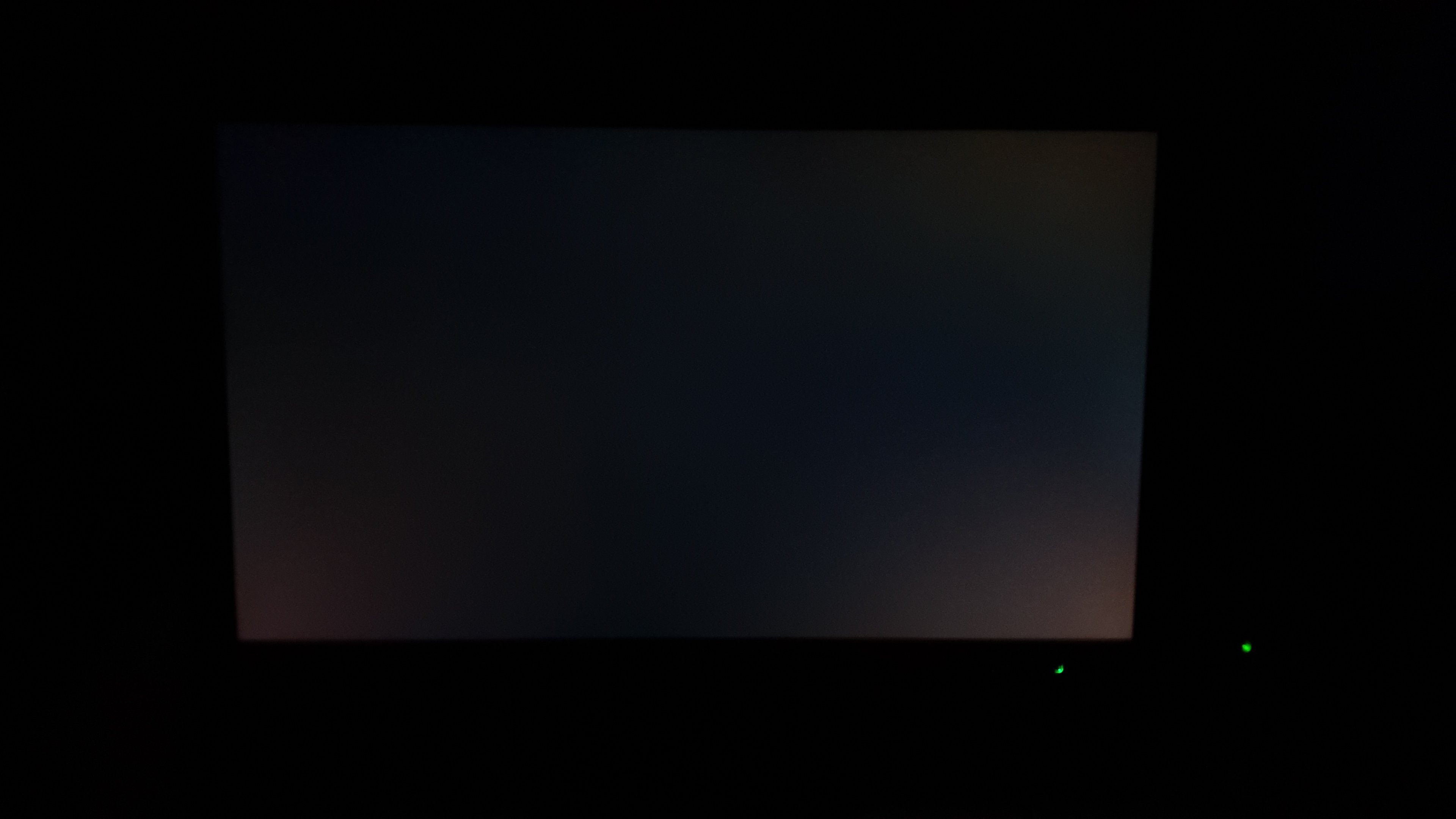

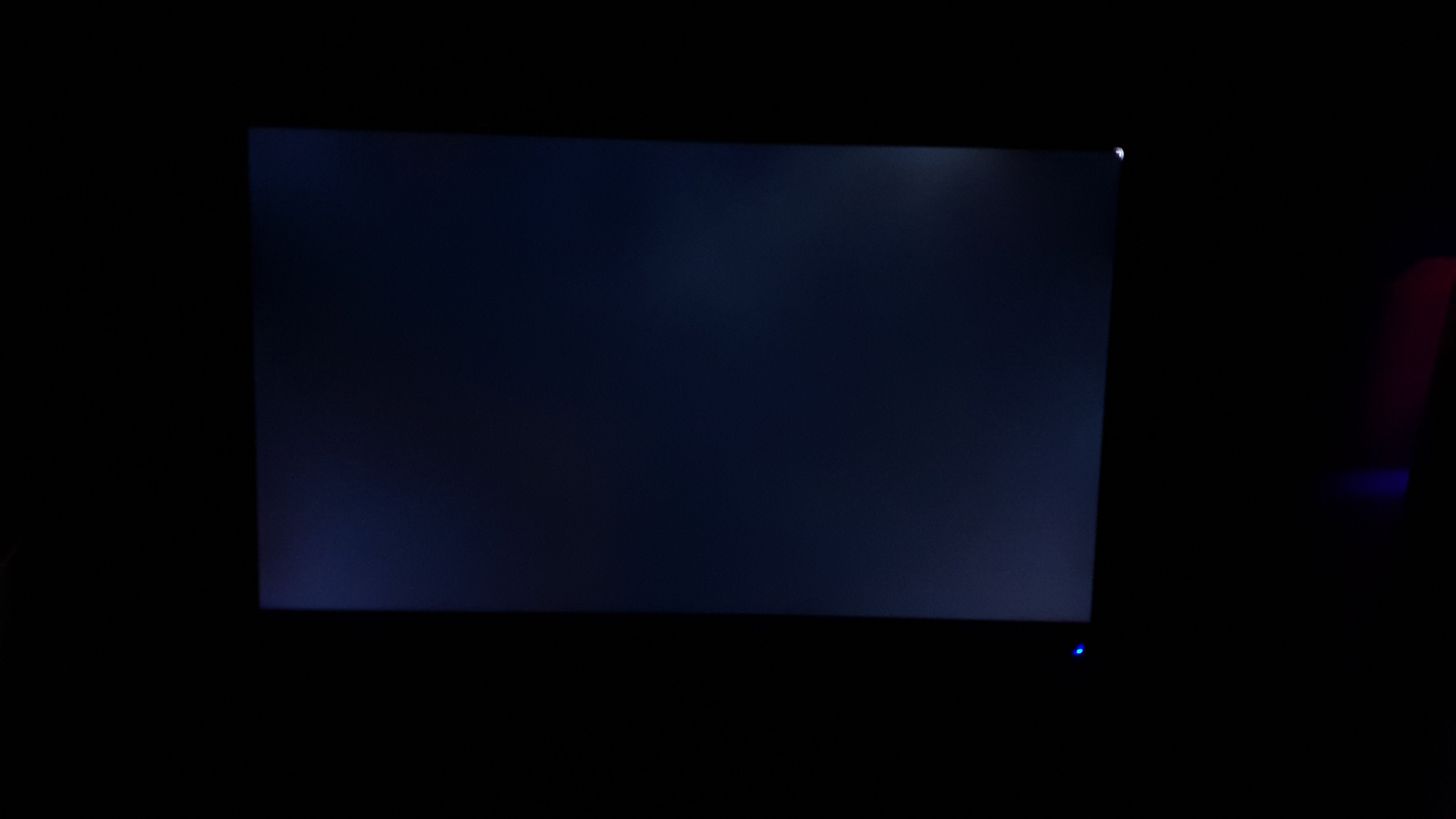

Ich habe jetzt seit heute den HPx27i bei mir stehen und kann nur sagen, das der Preis/Leistungsmäßig top ist bisher. Ich habe nicht viel Ahnung von Colour Accuracy, allerdings wird man vom Bild quasi erschlagen, wenn man nur TN gewöhnt war. Die 240 hz des Vorgängers habe ich gegen 144 hz getauscht, die nur in wenigen Szenarios für mich relevant waren, beziehungsweise äußerst selten. Farben sind schön satt und auch der Kontrast scheint sehr gut zu sein. Glow hab ich bis jetzt noch nicht wahrnehmen können, allerdings sitze ich zurzeit auch noch in einem relativ hellen Raum. Werde später wahrscheinlich mehr sehen können, diesbezüglich. Schwarz wird auch schwarz angezeigt und ist kein grauer Matsch. Alles in Allem denke ich das man für ca 350€ zurzeit kaum Etwas Besseres finden kann, als IPS-Panel. Ich habe mir die anderen Monitor Reviews angeschaut und der hier macht eigentlich fast alles richtig, bis auf die komplett sinnlose Implementierung von HDR 400 und nur ein 8- statt 10-Bit Panel.
Also für Grafiker eher nicht zu gebrauchen. Ich hatte Anfangs auch noch einen leichten Gelbstich, ging aber durch richtige Kalibration wieder eher ins natürliche über. Bis jetzt, bin ich äußerst zufrieden, auch wenn ich mich erstmal noch an die 27" gewöhnen muss. Ist schon gewaltig, wenn man von 24" kommt, zumindest für mich.
Ok, so nach weiterem Testen ist leider der IPS GLOW sowas von schlecht. Sollte ich direkt umtauschen oder ? Absolut nicht hinnehmbar in dunklen Bereichen, im normalen Betrieb faellts nicht auf.
Edit: Zweites Bild angefuegt. Links stoert mich nicht , aber rechts ist too much . imo
Was sagt ihr?

Sieht für mich auf den Bildern auch absolut inakzeptabel aus.
Ja, werde den zurückschicken und mir einen Neuen holen. Hoffe mal dass das nicht wieder so eine Katastrophe wird.

Naja, wenn er das Bild mit Offenblende und ISO 7000 macht, sieht wohl so gut wie jeder IPS Monitor so mies aus.
Was die rechte untere Ecke mit dem orangebraunen Glow betrifft, das haben die 27" WQHD IPS Panels von AUO fast alle. So ist das eben.
Reaktionen: Banger
Das Bild ist etwas overexaggerated klar. Aber ingame sticht dir auch sofort die rechte untere Ecke ins Auge. Und das ist einfach inakzeptabel. Also kann ich damit rechnen das der neue genau dieselben Schwierigkeiten hat aufgrund des Panels? Falls ja, sollte ich evtl doch den Odyssey G7 in Betracht ziehen.

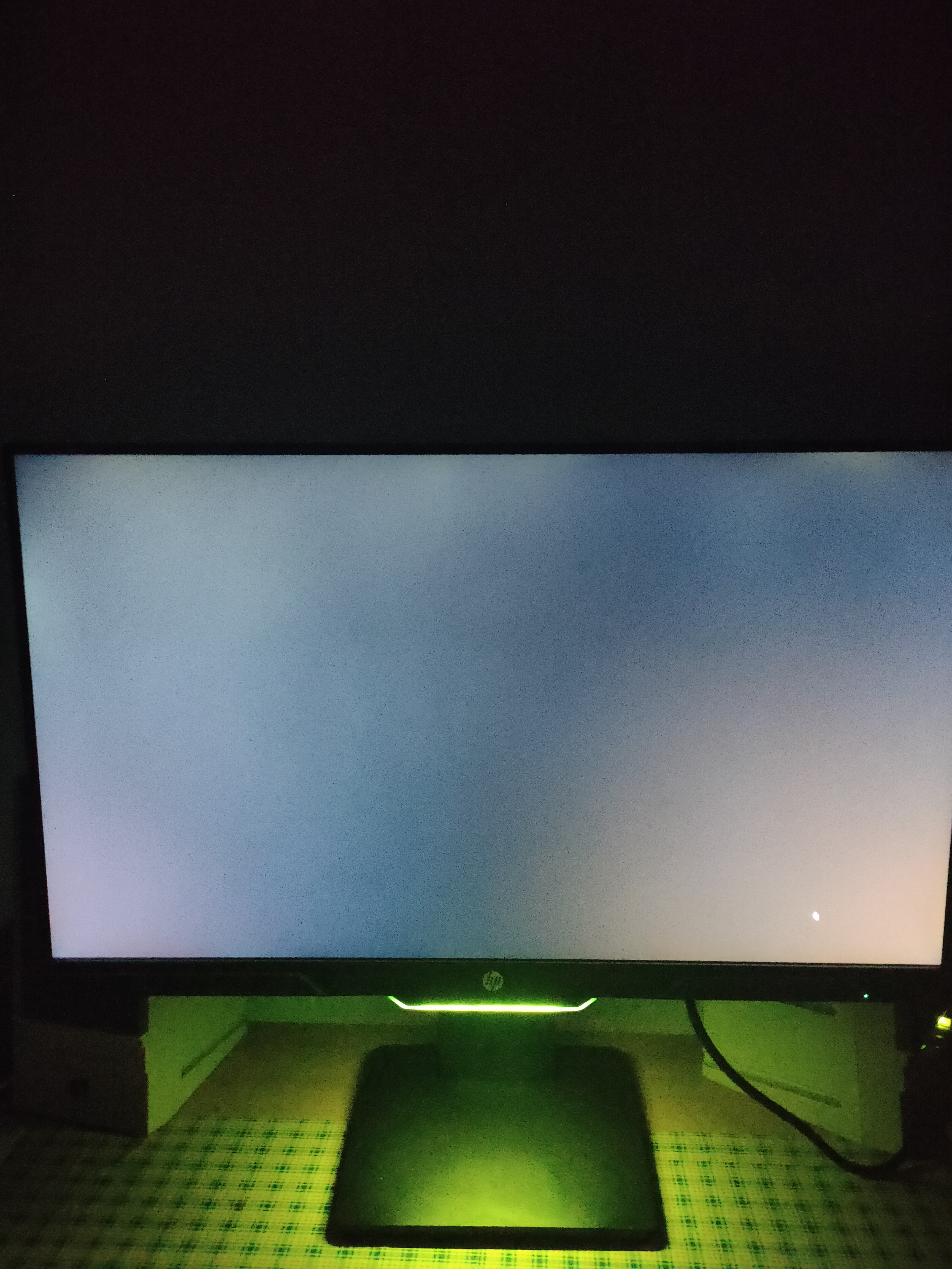

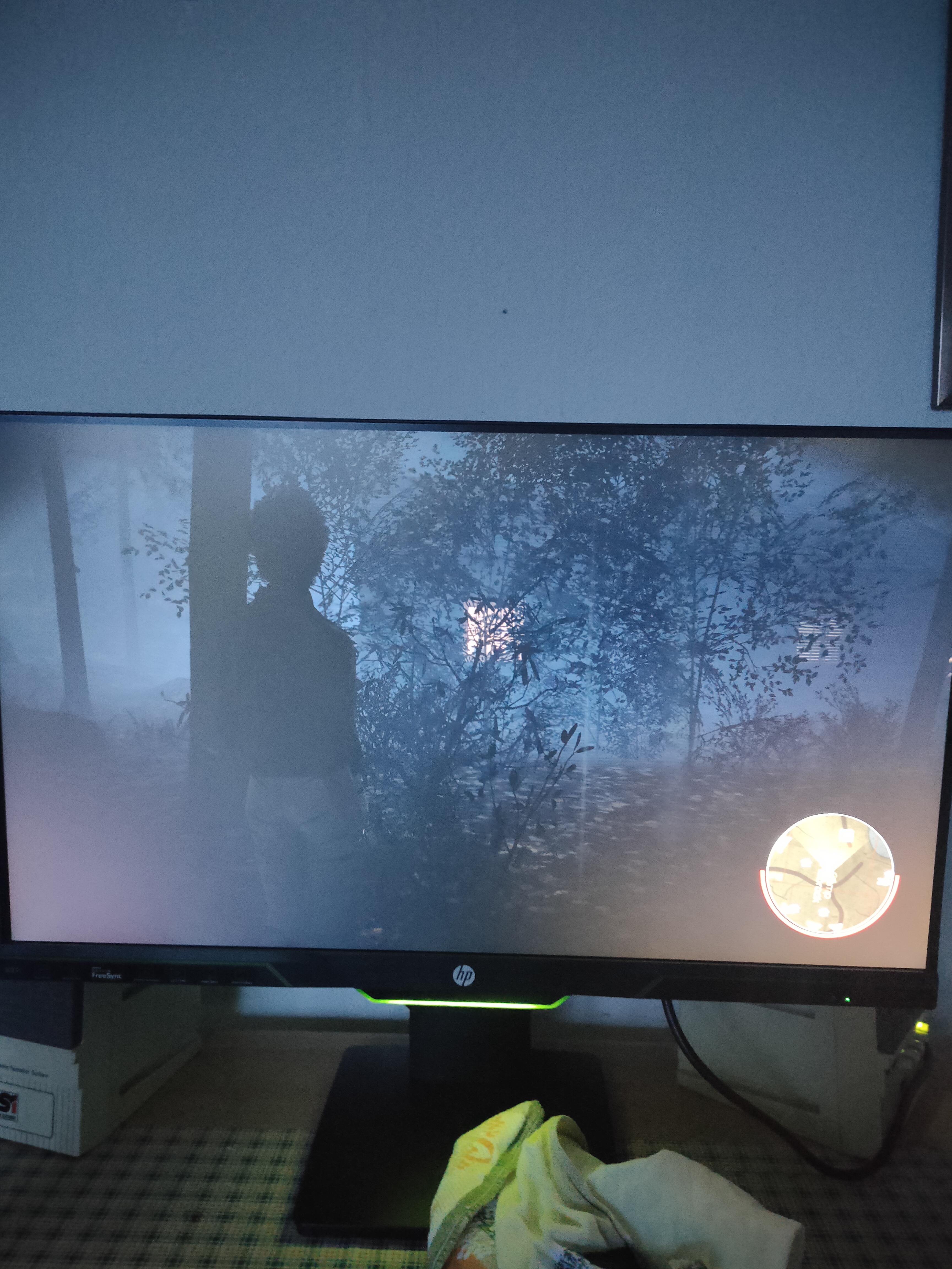

Hab den XV272UP nun 2x da gehabt. Kann ich persönlich nicht empfehlen.
Das ist immerhin akzeptabel und ca 3 Welten besser als bei Meinem. :hammer_alt::stacheln::D

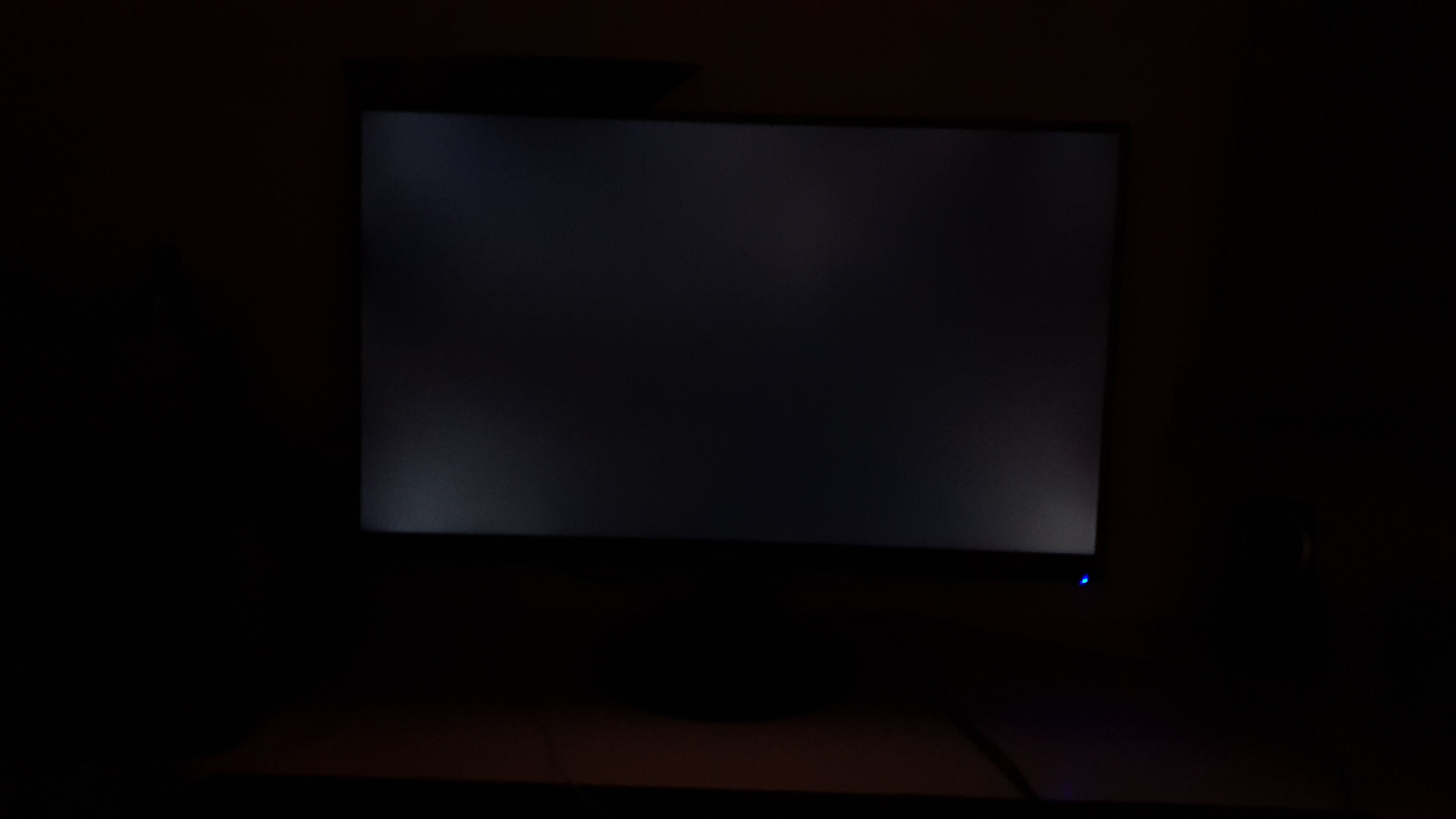

Fliqpy schrieb:
Ich hatte auch den x27i da und dieser hat mir deutlich mehr gefallen als der Acer. In dunklen Szenen war der Glow aber stets sichtbar und das Bild war einfach nicht homogen.
