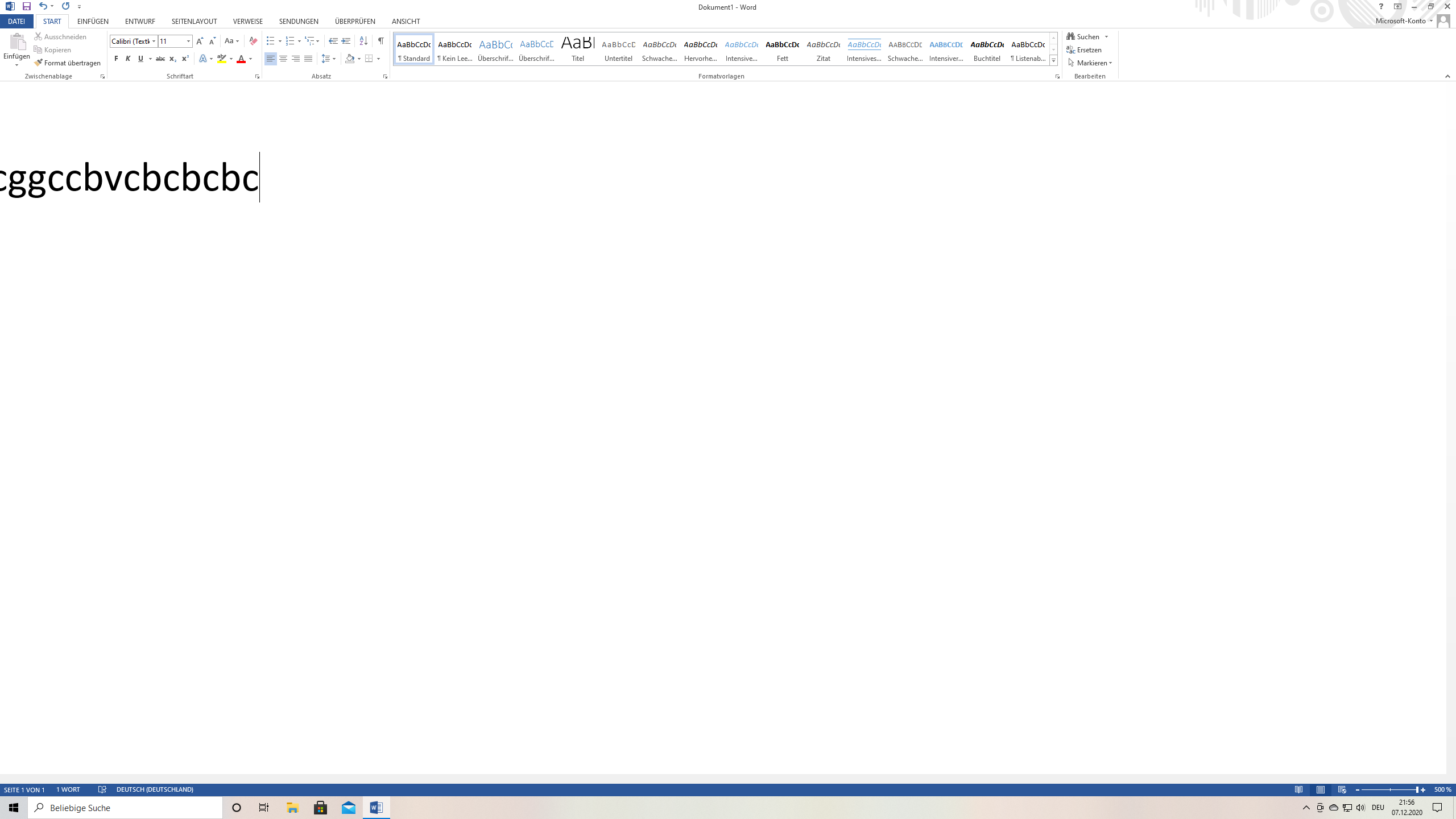

Wie lang ist bei dir das folgende Zeichen |
Mit dem Geodreieck komme ich auf 4mm.

Du meinst diese Zeichen die zeigt, wo die nächste Buchstabe ist ?? Der Schrift kannst doch unabhängig von Auflösung sehr weit vergrößern, bin auf maximale 500% gegangen und alles perfekt.
Lediglich die Taskemenü oben bleibt gegenüber Full HD kleiner und nur mittels Windows kannst zb auf besagte 125% fahren, aber dann mit Qualitätsverluste.
Jetzt nehmen wir Die Dateikästchen oben links, die hat bei WQHD knapp 6mm(5,9) und Speichernsymbol darüber 4mm
Bei angehängten Screen hast 500% Vergrösserung ! Pass auf wie du das Foto selbst bei betrachten vergrößerst ;-)
Text kann unter Umständen bisschen matschig sein, zum Beispiel von Beiträgen hier auf CB, wenn man die Seite auf 130% stellt, weil die Kantenglättung bei Cleartype mit Schattenpixeln gemacht wird, so wie Monocode es immer nennt. Damit habe ich auch soweit kein Problem, wenn man die für sich beste Cleartype-Einstellung hat und diese nicht rumbugt, wo sich das Schriftbild verändert. Das hatte ich mal zeitweise auf CB gehabt und auf dem Simforum war das noch schlimmer, sogar auf 100% Skalierung hat es rumgespackt. Da ist es aber auch soweit verschwunden, seitdem die auch Xenforo haben. Wenn es nicht verbugt ist und richtig eingestellt ist, ist dass dann auch bisschen Retina, da die 130%-Schrift auf 1440P/27" nicht so grobpixelig ist wie 100%-Schrift auf 1080P/27, wobei beides dann etwa gleich groß ist.
