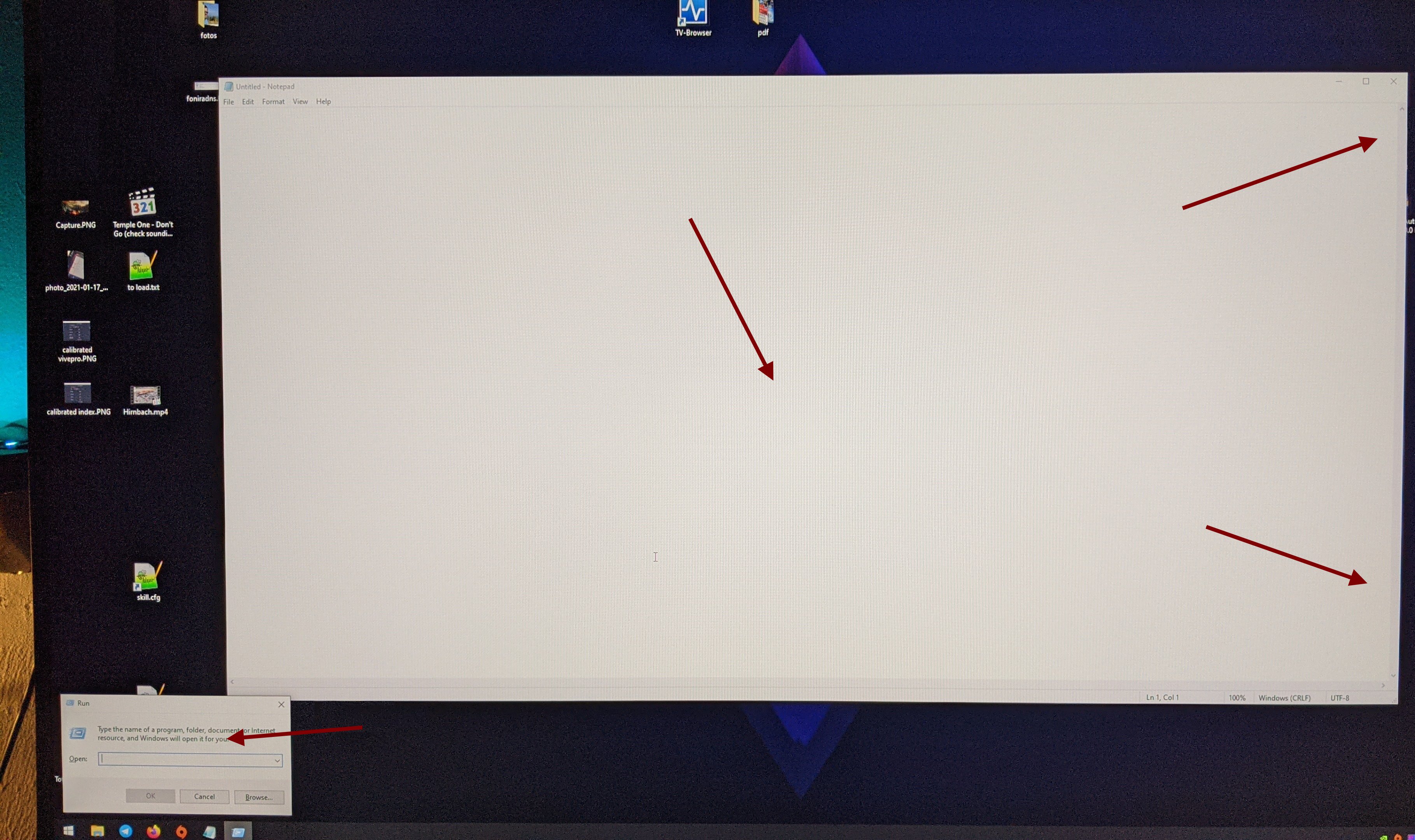

Hey @Fliqpy !
Ich hab den HP X27i und bin nicht 100%ig glücklich mit ihm. Mich stört, dass er relativ sichtbare Gelbfärbung zu den Seiten hin hat (ich geb auch zu, dass ich da etwas pingelig bin). Ich hab ihn seit einem Monat und schiele dauernd zum G7 hin, weil ich auch viel spiele und schon gern nen höheren Kontrast hätte. Hab mich jetzt extra hier registriert, weil du beide Monitore kennst und mir daher vielleicht etwas weiterhelfen kannst 😅
Wie ist denn die Weißbild-Darstellung in deinen Augen beim G7? Ist die auch etwas fleckig/gelblich, wie beim x27i? Ich surf nämlich ziemlich viel und find keine Infos dazu zum G7. Sowas stört mich fast mehr, als BLB bei einem Monitor. Manche bezeichnen das als "sogenannte Pissecken", welche der x27i öfter haben soll.
Ich häng mal ein Bild an, wie es aussieht (ist mit dem Handy etwas schwer einzufangen, aber links unten beim Ausführungsdialog ist es am deutlichsten).
Ist der Kontrastunterschied deutlich zwischen denen?
Ich würd mich sehr über deinen Vergleich der beiden Monitore freuen 😉

@hifisoundfan, aber selbst auf diesen Foto ist deutlich zu sehen, dass das weiße makaber ist.
Der G7 hat allgemein Darstellung, dass auch für Fotografen taugt Hier Link

hifisoundfan schrieb:
Hey @Fliqpy !
LG
Den HPx27i war vom Kontrast her schon besser als der LG850 , allerdings hatte ich genau wie du diese gelben Pissecken und zwar so stark, das es sogar im normalen beleuchteten Raum zu sehen war. Ansonsten fand ich ihn vom Bild her etwas zu stumpf. Schwer zu beschreiben. Aber das Samsung Panel sorgt mit den 125% SRGB Farbraum nochmal fuer kraeftigere Farben und in Verbindung mit dem Kontrast faellt das eben besonders in Spielen wie z.B Fall Guys oder auch Genshin Impact auf . Es ist jetzt nicht soooo ein grosser Unterschied, aber vergleicht man die Panel untereinander faellt es direkt auf. Wie dem auch sei, performancetechnisch liefen die alle erstmal besser als mein G7, durch das Geflicker am Anfang war G-Sync ziemlich nervig zu ertragen. Das wurde aber mittlerweile gefixxt und laueft einwandfrei. IPS -Glow war beim HP eine KATASTROPHE, einfach bur richtig schlimm. Beim 850 er war es moderat ausgepraegt, nur unten links und unten rechts. G7 hatte ich kaum BLB , bis auf einen kleinen Punkt oben rechts, den habe ich aber durch Ausmassieren beseitigen koennen und eben kein IPS-Glow. Bildtechnisch, sowie performancetechnisch war der G7 von Allen der Beste.
Ach und zum Thema Schnee, der Schnee wird.minimal mehr gelblich als beim IPS, durch den hoeheren Kontrast. Aber faellt jetzt nicht so stark auf wie bei QLED vs OLED TVs.
