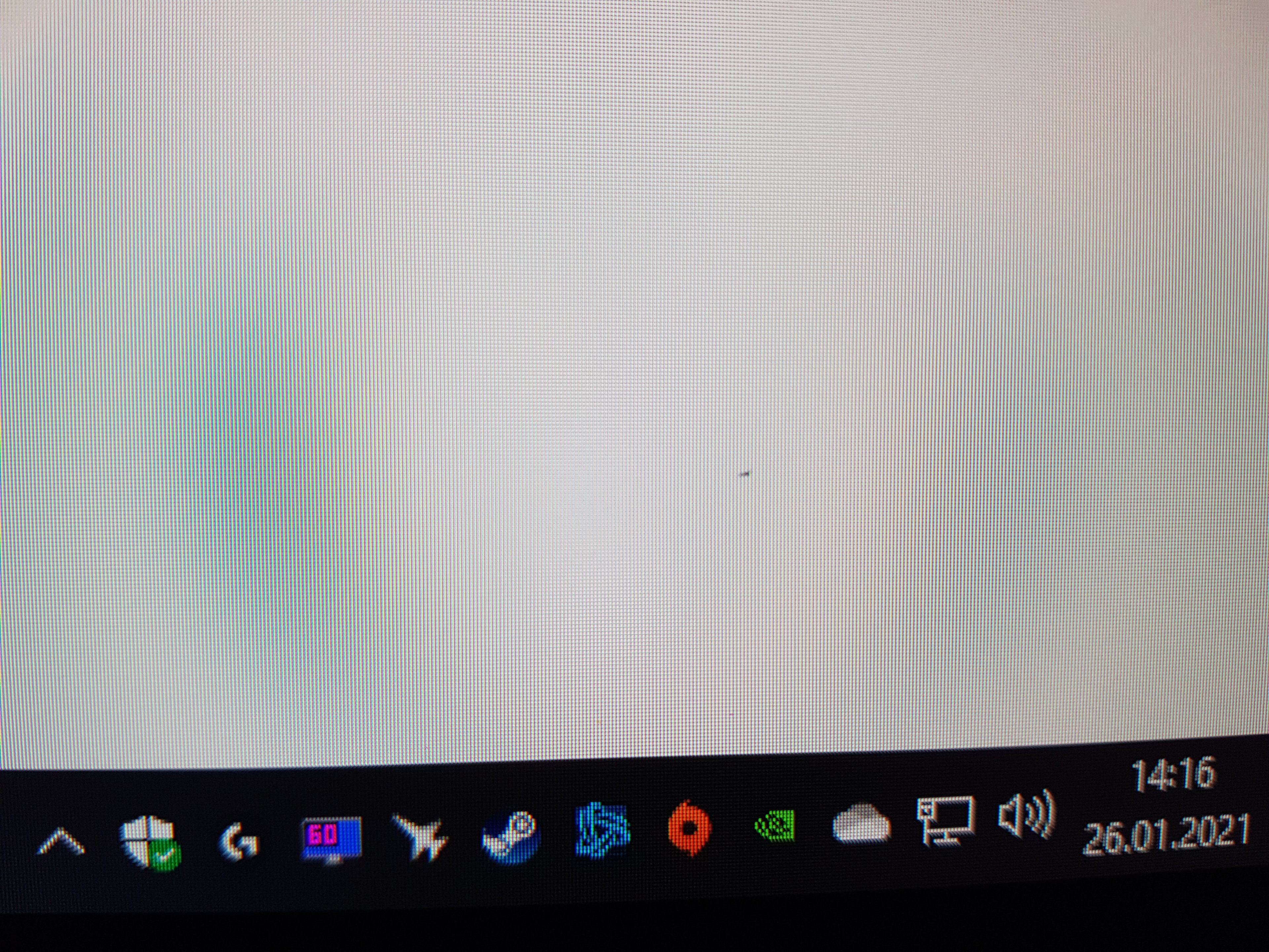

1 Pixelfehler würde ich ja noch in kauf nehmen die kann man mit Glück haha wieder hin bekommen aber flusen sind immer da...
