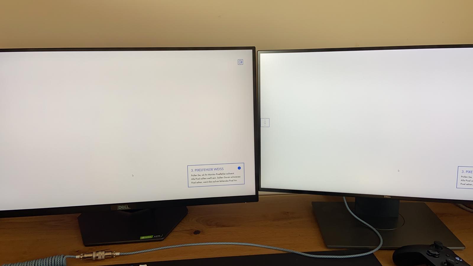

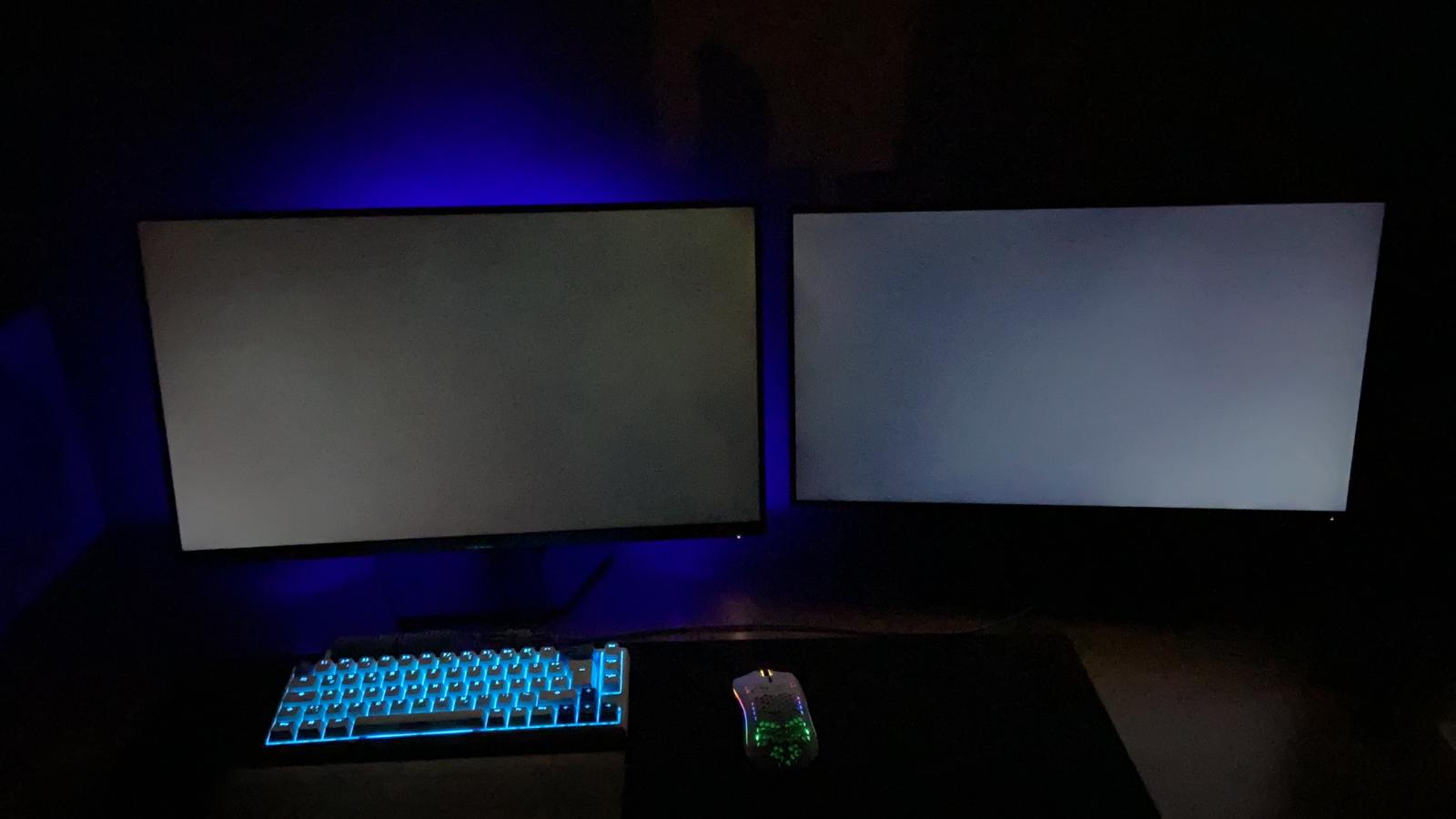

Hi zusammen, keine richtige Kaufberatung aber eine Frage.
Ich habe seit Freitag den S2721DGFA (bei Dell stand Lieferdatum im April, 3 Tage später war er da...).
Das BLB und Schwarzwert sind für mich im akzeptablen Rahmen, da ist mein alter D2518D deutlich! schlechter.
Womit ich aber stark zu kämpfen habe ist der starke gelb/orangestich. Ich bekommen Weiß einfach nicht auf Weiß, alles sieht irgendwie etwas trübe aus.
Hat jemand eine Idee mit welchen Einstellungen ich spielen sollte? Habe die "Gain" Werte etwas angepasst (R91, G93, B97), damit wurde es einen Hauch besser, aber gefühlt noch trüber.
Im Anhang zwei kurze Bilder mit dem Handy, Rauschen leider auch entsprechend.

Dann rutscht es zu sehr ins Blaue.
Ach ja, das Bild oben für weiß ist vor den Einstellungen gemacht.

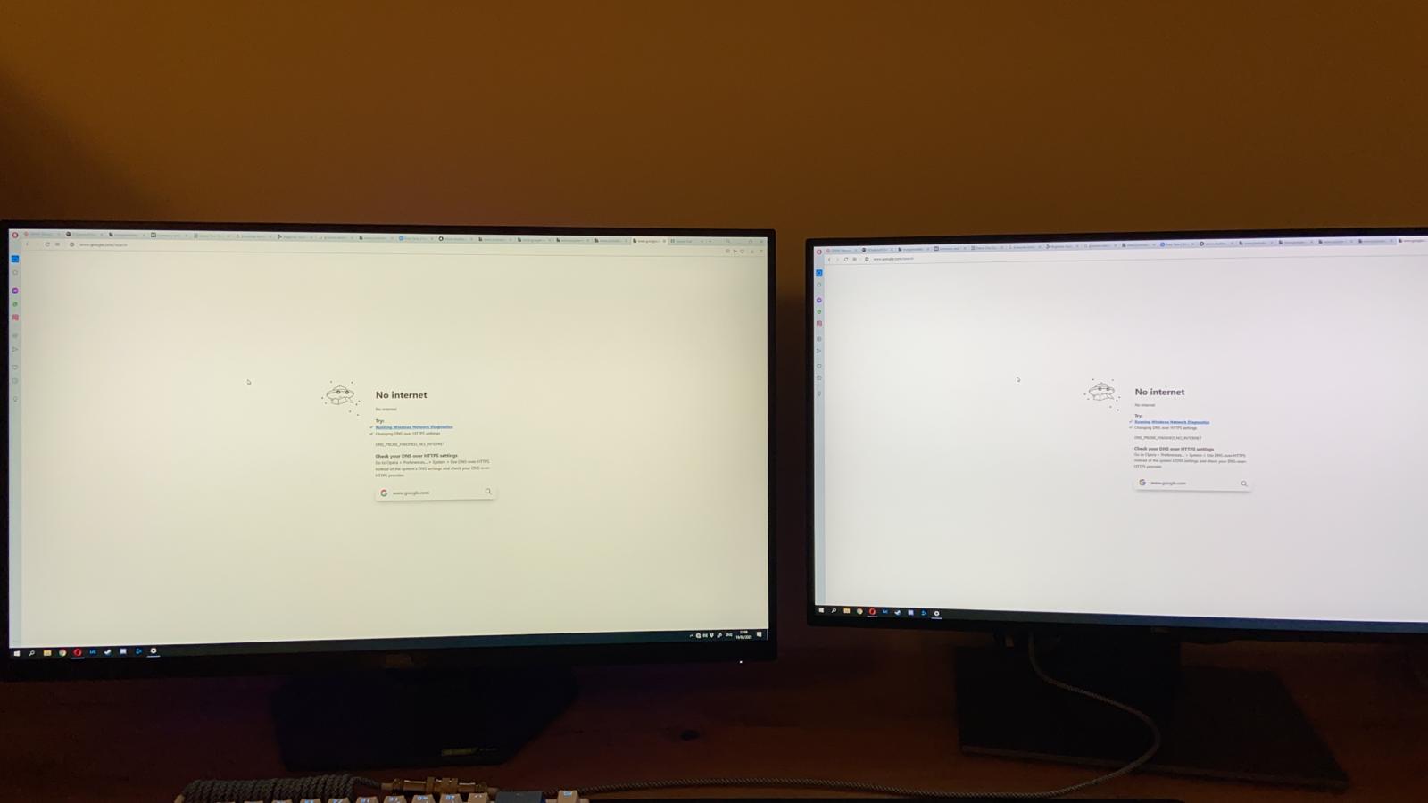

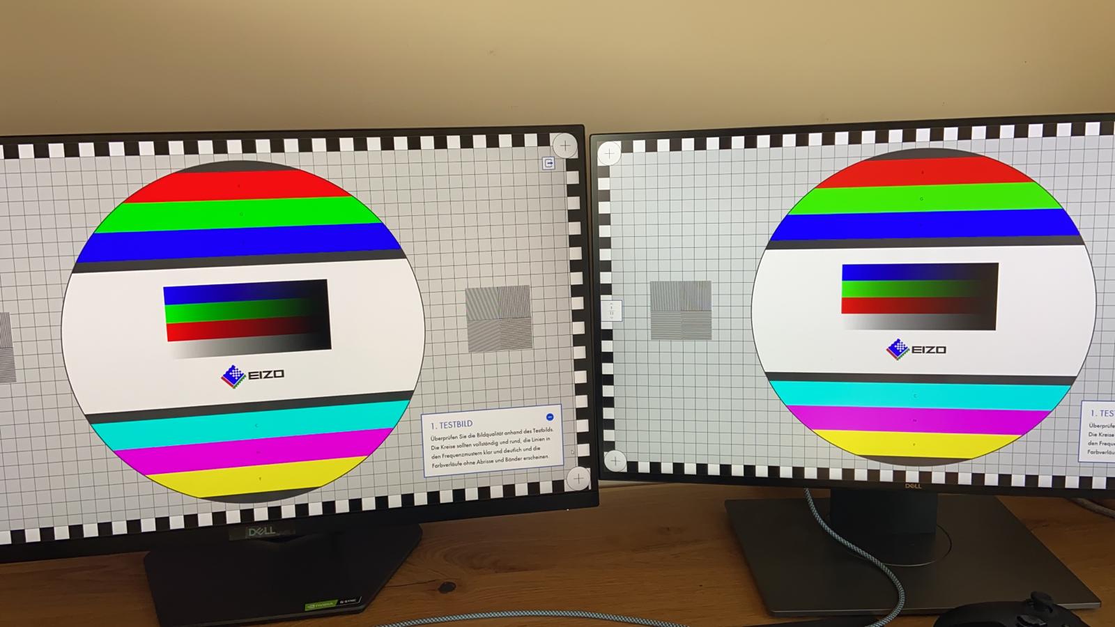

Hab noch etwas weiter rumgespielt und es wurde besser. Ingesamt finde ich das Bild aber doch etwas blass/matschig.
Ich hab schon ein ICC Profil von rtings geladen, da passiert aber gar nichts irgendwie.
Welche Werte hast du eingestellt? Musst auch die Helligkeit bisschen balancieren.
Mein XB271HUB ist auf Stock so warm-grün. Hatte dann später Rot so auf 98 oder 99, Grün auf 95 und Blau auf 100. Ich hatte so mein Problem, Rot weiter zu reduzieren, weil es dann immer so blass/dunkel wirkte. Aber es hat so getriggert, dass der Q2770PQU mit seinem Warm-Preset besser war. Ich habe dann trotzdem mal weiter rumgespielt, Rot auf 95, Grün auf 92, Blau auf 100. Dann kam aber die Helligkeitsbalancierung. Habe ich beim XB von 13 auf 14 gestellt und beim 2770 von 10 auf 7 runter. Somit sind beide ähnlich, außer dass beim 2770 das Gamma bei den dunklen Farbstufungen dunkler gehalten ist.
Aktuel habe ich R94, G91, B96. Brightness 70%, Contrast 81%
Hatte die Helligkeit auch schon höher, davon habe ich aber Augenschmerzen bekommen
... Brightness 70% ....
Viel zu hoch, da blendet man sich weg. Anstatt ihn höher zu stellen, den anderen dann dunkler stellen.
Die stehen am Ende nicht nebeneinadern, der Kleine ist nur zur Referenz da.
Wenn ich die Helligkeit dunkler stelle, wird es halt noch matschiger.
Gleiches Problem bei mir. Habe den DGFA seit einer Woche, kriege das weiß aber nicht richtig weiß. Ohne nebenstehenden U2412M würde es mir nicht so sehr auffallen, aber ich erwäge ihn deshalb zurückzuschicken. Ist schade, weil das BLB ist wirklich okay. Das ICM Profil von RTINGS hat nichts gebracht, selbst an den Farben rumschrauben hilft auch nicht. Helligkeit 90% und Kontrast aktuell 85%. Custom Colors, Gain R94%, G89%, B100%.
