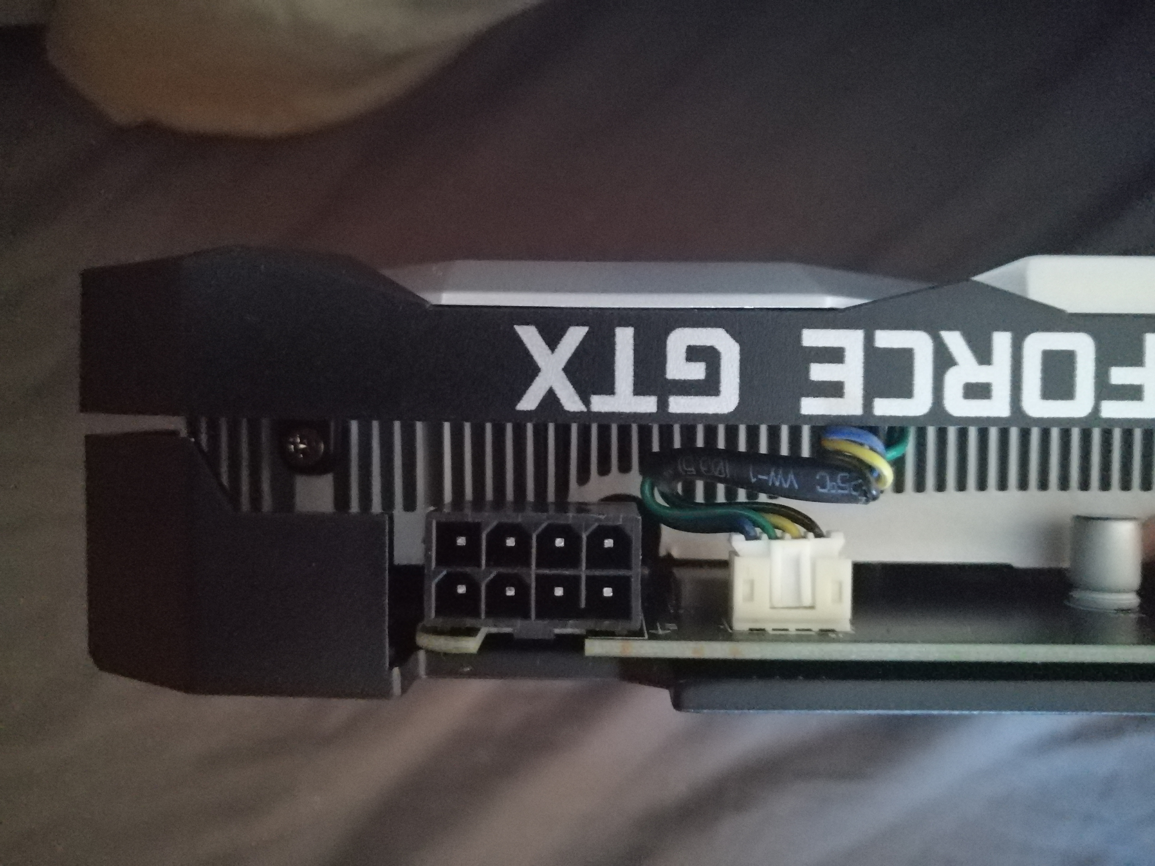

Ich habe mir vor kurzem eine GTX 1660 gekauft. Diese benötigt einen PCIe-6/8-Pin weshalb ich ein neues Netzteil benötige.
Nun hatte ich mir, da ich noch nicht wirklich viel Wissen über Pc's angeeignet habe folgende Fragen gestellt:
1. Reichen bei der GTX 1660 400W oder benötige ich eines mit 500W oder höher?
2. Welche Anschlüsse benötigt das Netzteil um es mit der Grafikkarte zu verbinden? (z.B. reichen PCI-E 6+2-Pin oder brauche ich 6/8-Pin PCIe)
3. Muss ich mir zusätzlich ein Verbindungs-Stromkabel, wie z.B. PCIe-6/8-Pin-Stromkabel zulegen?
Ich hoffe jemand kann mir weiterhelfen und mir ein Netzteil empfehlen. Danke im voraus. :)
6+2 Pin reicht, die sind extra so das sie dann für ne 6 oder ne 8 Pin Buchse passen. Und ein extra Kabel ist auch nicht notwendig, das ist ja am Netzteil dran. 400W müssten auch reichen solange du keine Ultra dicke CPU mit viel Overclocking hast (dann wär aber die 1660 ne seltsame Wahl ;-)

welches NT (netzteil) steckt aktuell in der kiste und wie sieht die restliche hardware aus? in kombination mit nem stark übertakteten FX 9590 oder nem aktuellen Threadripper reichen 400W nicht.
6+2pin und 6/8pin sind zwei schreibweisen für das exakt gleiche.
und wie schon angesprochen wurde bitte was gescheites kaufen. empfehlen würde ich ein Pure Power 11 oder besser. immer vorausgesetzt natürlich dass sich der rechner was das betrifft an den ATX-standard hält. bei fertigrechnern von Dell etc wird da auch gerne mal was proprietäres verbaut was eine aufrüstung dann deutlich erschwert.
