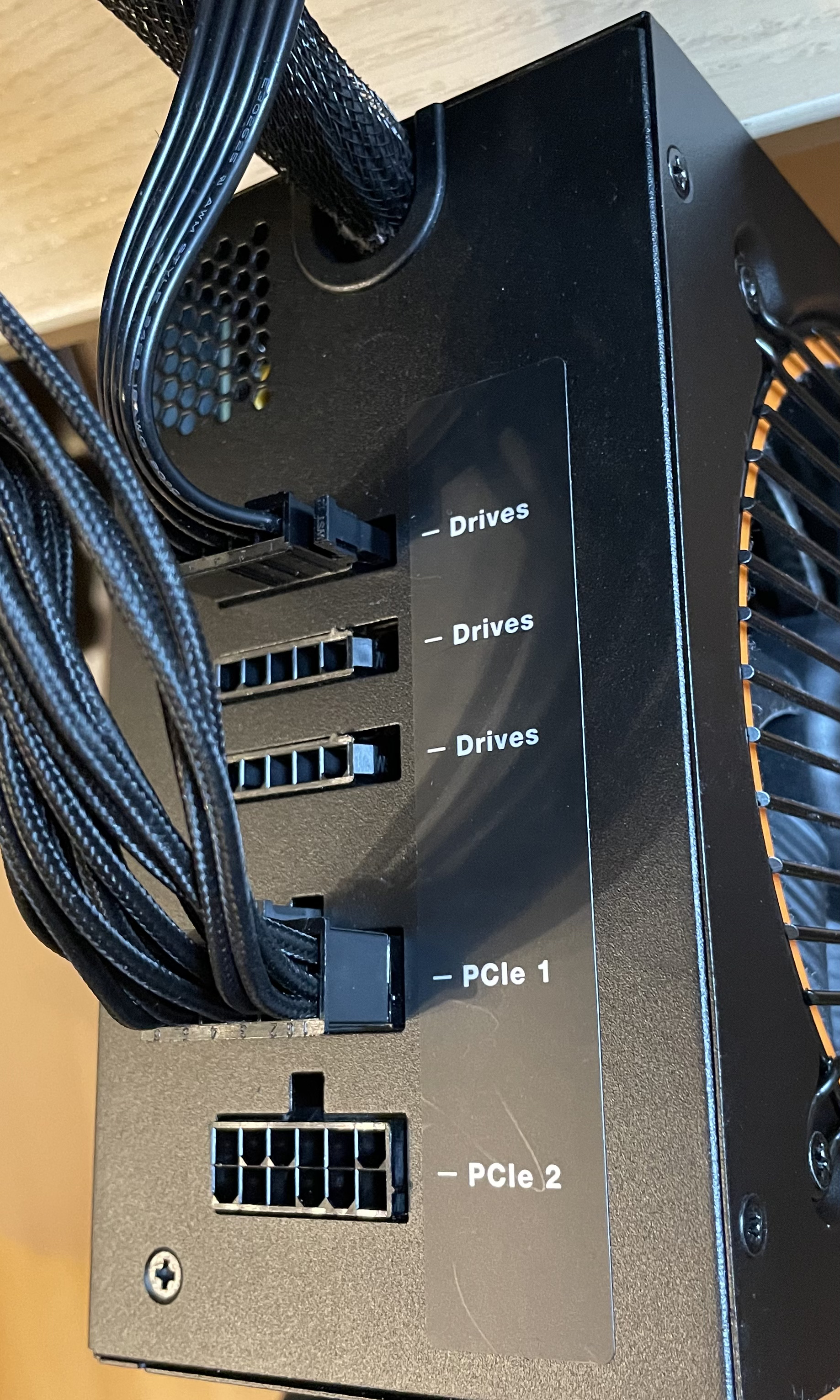

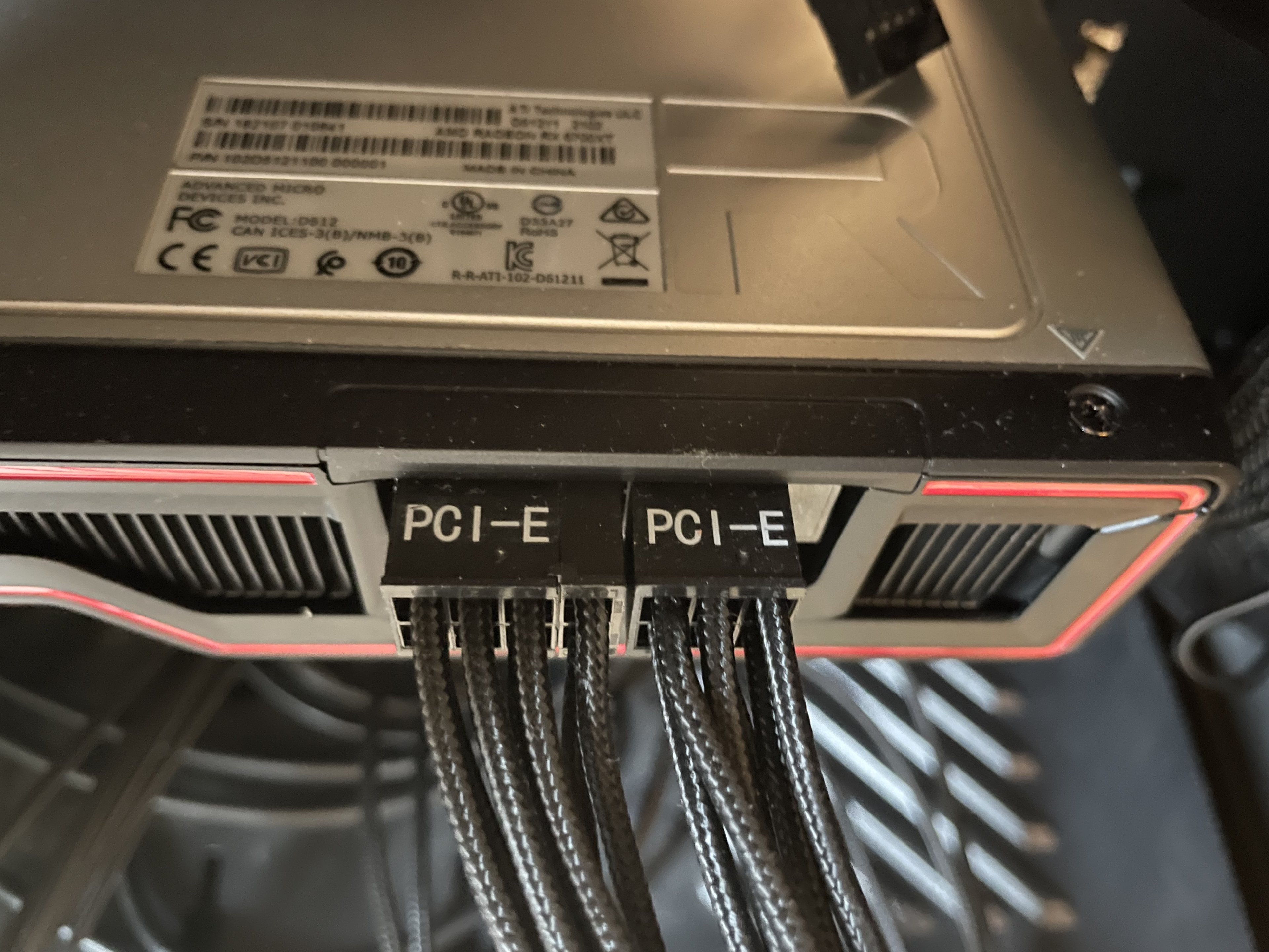

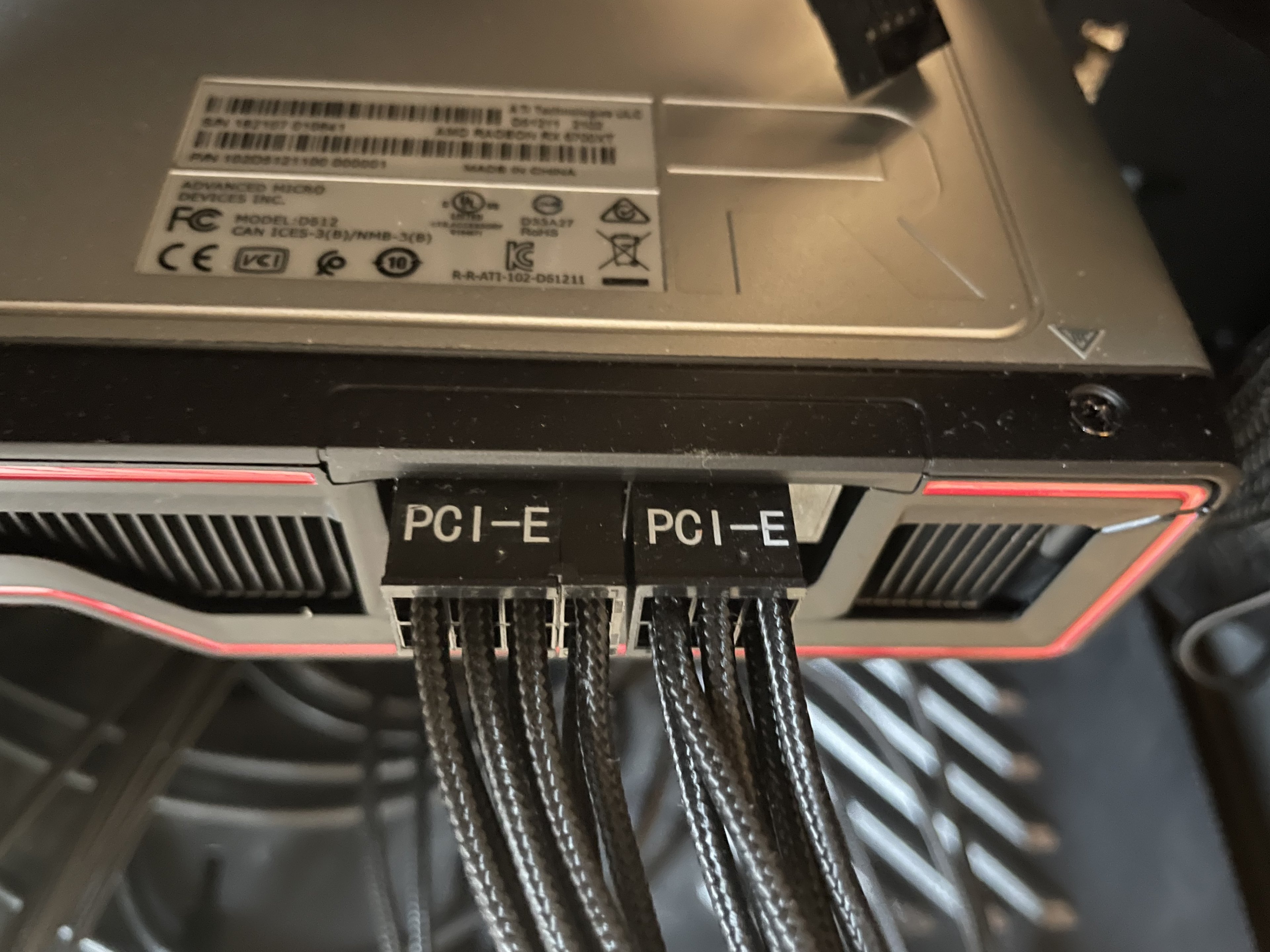

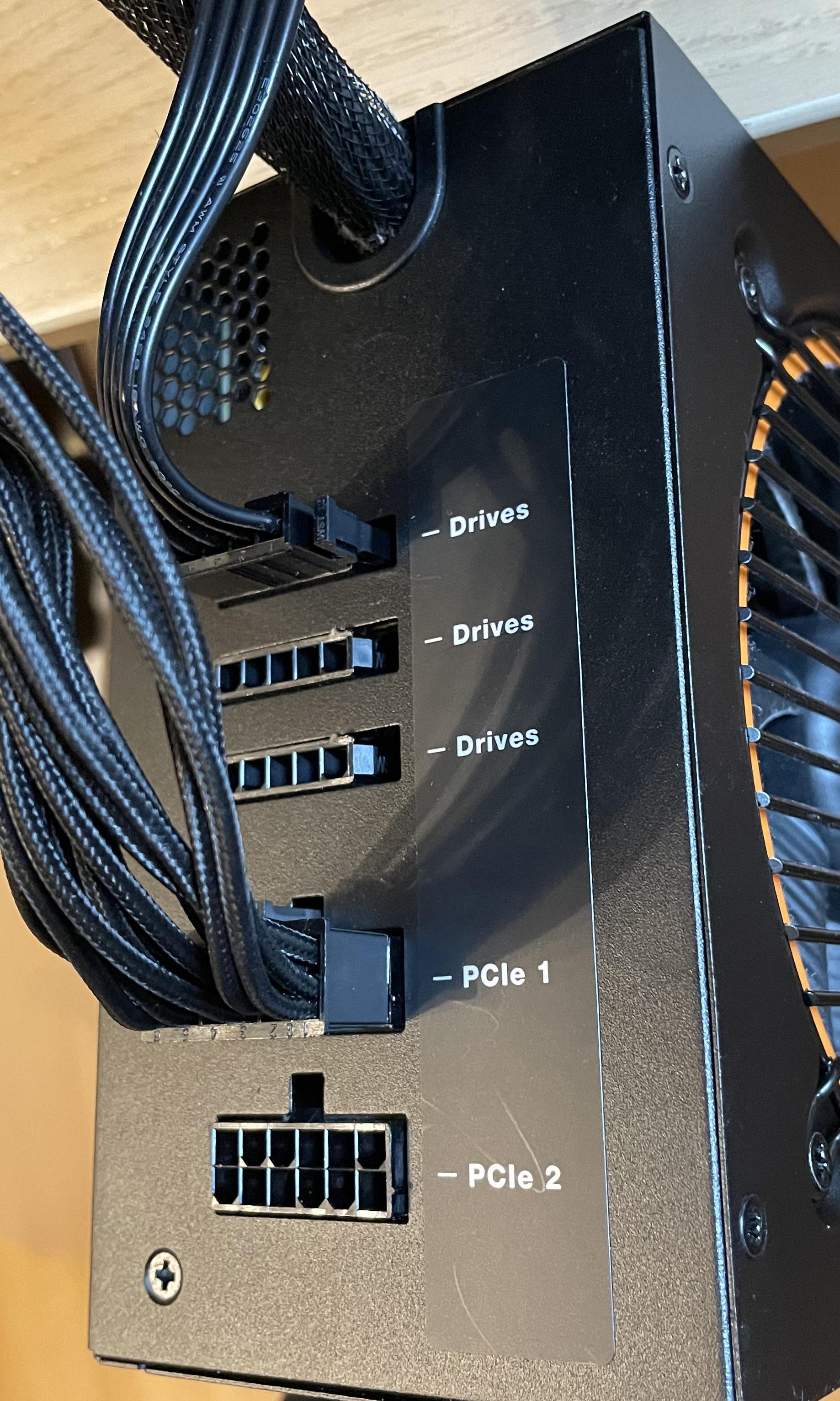

Deathangel008 schrieb:
was jetzt? das PP10 CM 500W hat zwei PCIe-kabelstränge mit jeweils einem 6/8pin. mit den originalkabeln kann man ne ref6700XT (1x8pin, 1x6pin) nicht nur an einen NT-seitigen anschluss hängen.
sorry für die späte antwort. Also ich habe die gpu mit einem kabel zum netzteil verbunden. der zweite PCIe wird aktuell nicht genutzt.
Gestern ging mein PC beim zocken wieder in die knie bzw. startete er sich neu. Über den Treiber hatte ich die GPU auf Energiesparmodus.
Wäre ein zweites Kabel zur Stromversorgung ggf. die Problemlösung oder doch zu einem größeren NT greifen?
Dann ist es auch kein Wunder ... Stichwort Multirail. Du überlastest so eine Rail, du musst beide PCIe Stränge nutzen!
Also irgendwie passt das nicht zusammen. Das Pure Power 10 CM 500W verfügt über zwei Anschlüsse am Netzteil, die jeweils einer eigenen 12V-Schiene zugeordnet sind. Darüber hinaus hat das Netzteil keine y-Kabel, woraus folgt, dass man beide Anschlüsse am Netzteil nutzen muss, um eine RX 6700 XT mit Strom zu versorgen.
Bitte überprüfe nochmal Deine Angaben.
wo kommt das kabel her? dem PP10 CM 500W kann das nicht beigelegen haben. mach mal bitte fotos auf denen man die komplette verkabelung zwischen NT und graka erkennen kann.
in welchem NT-seitigen PCIe-anschluss steckt das kabel?
