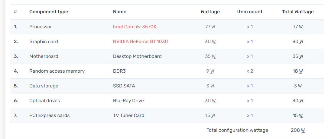

Mir ist gestern ein bq Straigth Power E8 400W aus dem Jahr 2011 eingegangen, was nehme ich da am besten als Ersatz?
Stromverbrauch ist nicht aufregend, lt. Rechner 208W
Würde zu einem bq System Power 10 450W tendieren, bin aber auch für andere Hersteller und kleineren Watt-Zahlen offen. Anforderungen sind nur dass es halbwegs leise ist und effizient ist, also kein China-Böller die vor 20 Jahren verbreitet waren. RGB und Cable-Management wird nicht benötigt.
