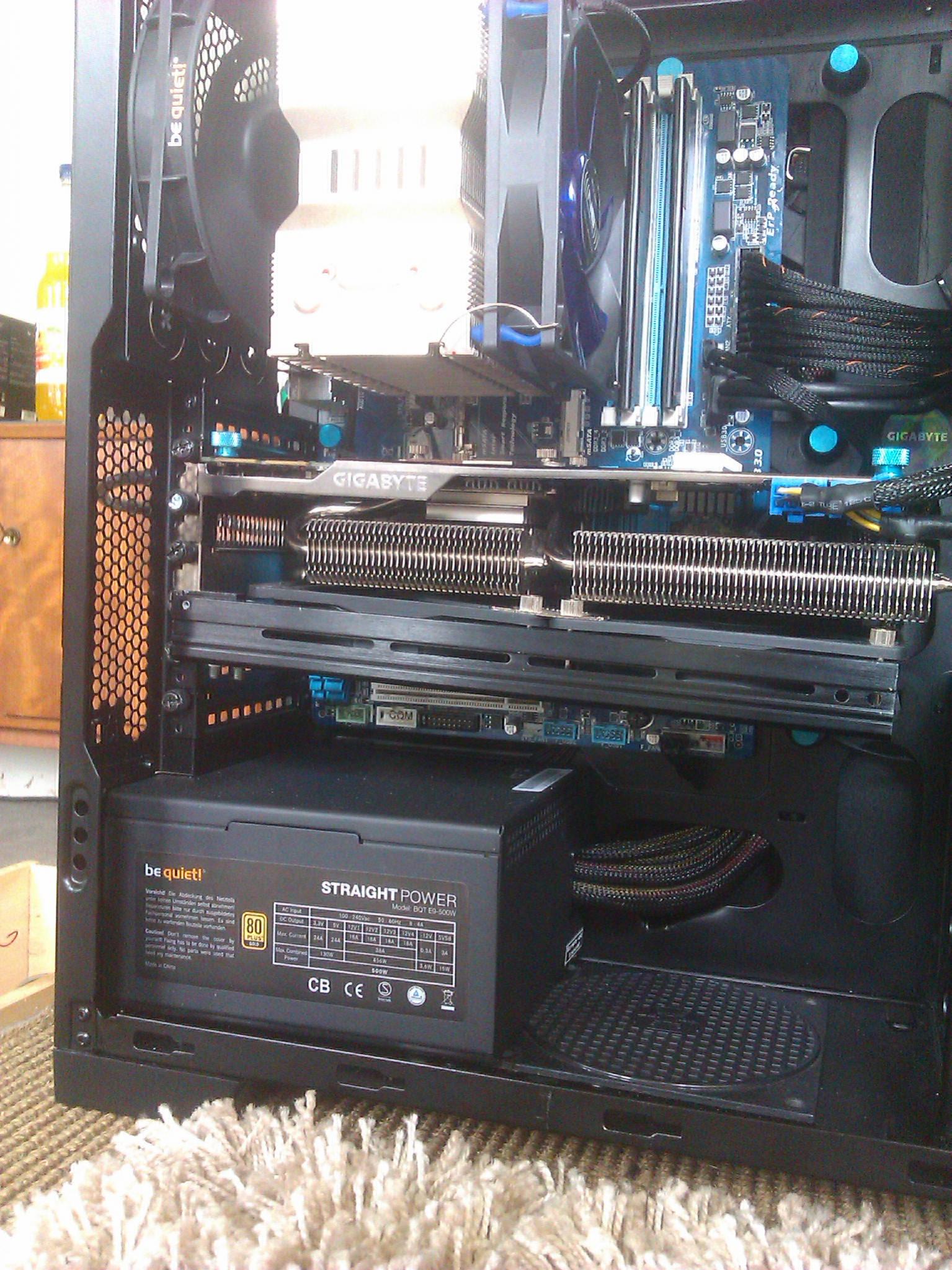

Beim Cpu Kühler: Der Macho überdeckt bei einem GB Z77DS3H auf jeden Fall die Rams.....bei MSI??? Du könntest dann Low Profile einbauen http://geizhals.de/eu/corsair-venge...-9-24-ddr3-1600-cml8gx3m2a1600c9-a652381.html

Gehäuse ist top....hatte ich vor meinem Nanox .Hat natürlich extrem viel Mesh(gerade im Deckel oben ohne Staubfilter--Plexi/Forex drunter kleben oder eben Staubfilter)
Netzteil :E9 ist top....persöhnlich würde das normale nehmen die meisten Anschlüsse brauchst Du eh und beim Carbite hast Du ein gutes KM mit dem Du den kompletten Strang vom Tray aus verlegen kannst.DasTeilmodulare nimmt da mehr Platz weg und Du hast die Kabel(StandaRd) mitten im Case.
Das sind aber alles Kleinigkeiten .......(ausser Macho wg. der Größe würd ich nochmal mal checken):)
Carbite 300R Brocken(1) Z77DS3H

Welches normale Netzteil meinst du ?
na das E9 nur ohne Kabelmanagement .So wie auf dem Foto.
Sagt welchen CPU Kühler ich nehmen soll von den 3
dann den BQ ......Lüfter ist besser als beim EKL
