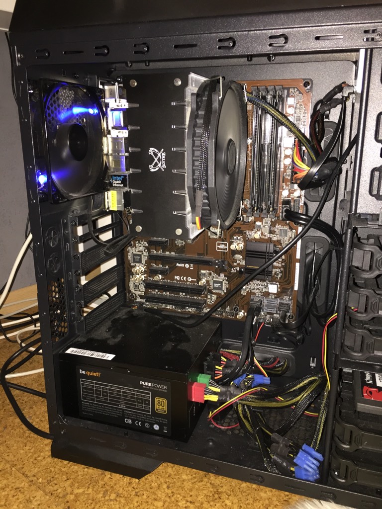

Hier noch das Bild http://fs1.directupload.net/images/150501/kyz5j3br.jpg

Verkabelung hätte man ein bisschen besser machen können, aber sieht im Gegensatz zu dem eim Startpost aus wie ein Kunstwerk, passt also alles :)

Der Rechner sieht ja schon mal Attraktiv aus. Kabelmanagement nicht top, aber noch, wie schon Senvo gesagt hat, ein Kunstwerk, also besser.
