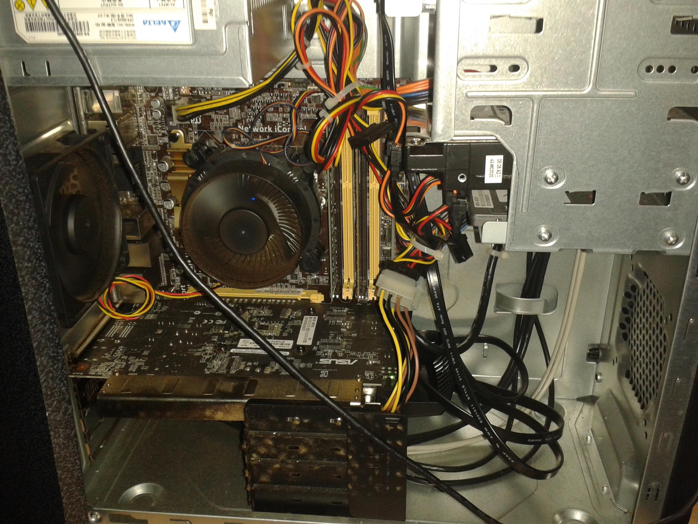

Du solltest auch nochmal schauen ob im Gehäuse genug Platz ist um dort eine größere Grafikkarte unter zu bringen.
Ob Das Mainboard ATX-Standards unterstützt (und damit ein Netzteilwechsel einfach möglich ist) habe ich aber leider noch nicht rausgefunden.
Edit: Wenn das hier dein Mainboard ist, sollte ein Netzteilwechsel möglich sein.
Laut den Spezifikationen soll bei dir eigentlich ein 500Watt-Netzteil verbaut sein. Hast du denn PCI-Express-Stecker (6-Pin oder gar 8-Pin)?
Vom Platz her sehe ich (als Laie) jetzt kein Problem.
Sieht ausreichend aus ;)

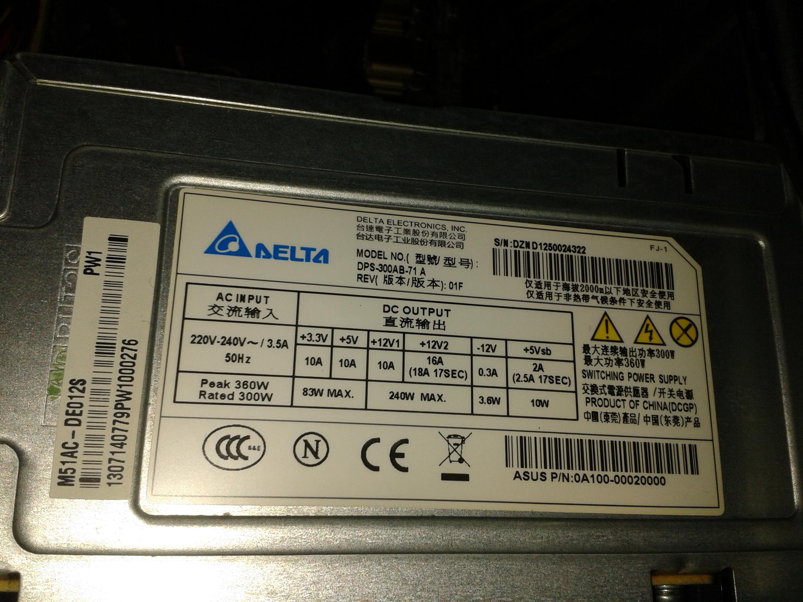

Hier nochmal das Netzteil-Schild. Ich weiß zwar nicht welche Zahl da genau wichtig ist, aber sind ja alle nicht so hoch.
edit: Mit der Bezeichnung darauf hab ich auch genau den PC gefunden den ich habe, mit allen Infos.

Das Netzteil solltest du für eine GTX 970 wirklich wechseln, das wird sonst schwierig. Das ist sowohl von der reinen Leistung als auch der Anschlussausstattung sehr einfach gestrickt.
