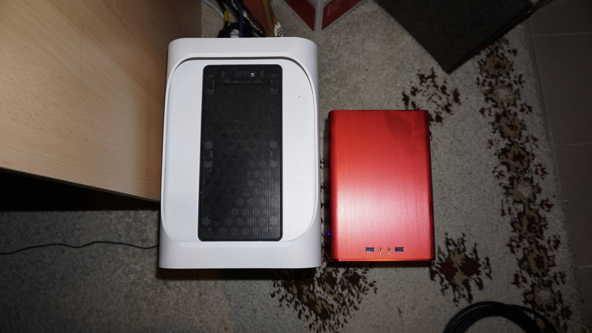

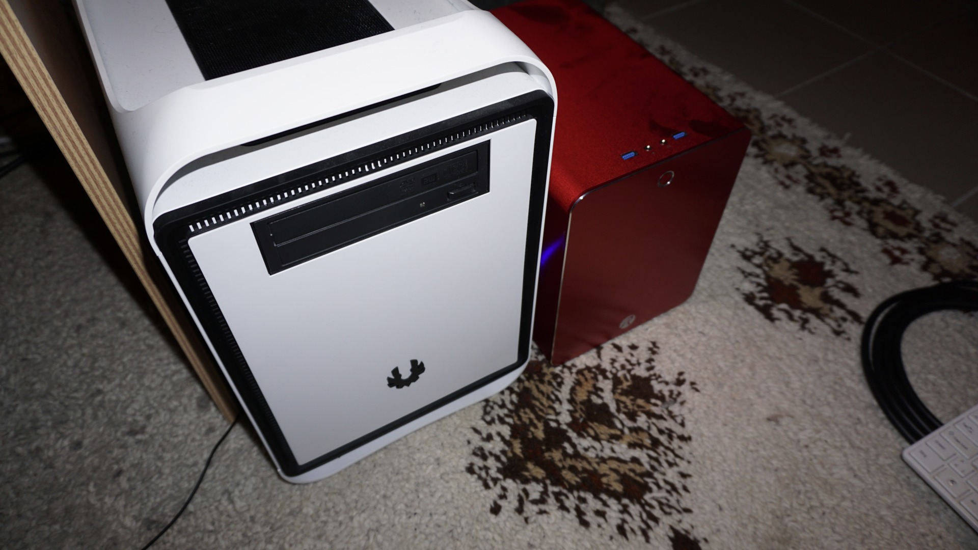

EDIT: Um die Größe des Prodigy besser einschätzen zu können, hier mal ein paar Bilder von IndianaX, wo das Bitfenix-Case mit einem 'echten' mITX-Case (Rajintek Metis mit 13,5 L Volumen) verglichen wurde:
IndianaX schrieb:
Wow, das Teil ist ja mal wirklich klein! Neben meinem Prodigy ist es ein Winzling.
Anhang anzeigen 469433 Anhang anzeigen 469432
Wobei es soo klein aufgrund der gewählten Grafikkarte wohl nicht werden kann.
