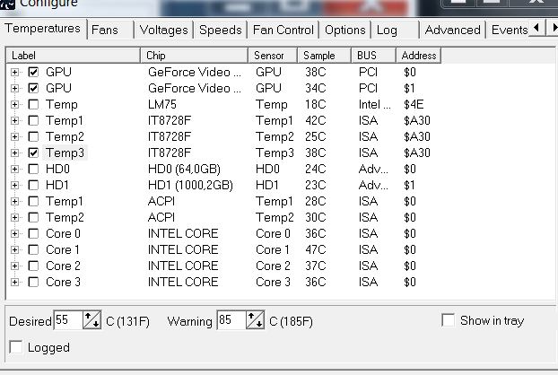

warum stellste nicht dauerhaft 25% ein?idletemp ist relativ latte.würd 55° als regeltemp nehmen.bei mir musste ich letztens feststellen wo heizung richtig an war,das der cpukühler sich ständig hoch u. runter regelte weil die cputemp nur sehr langsam runter ging u. etwas auf 48° verhaarte.

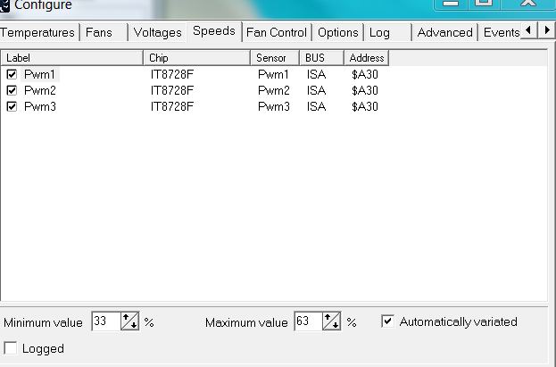

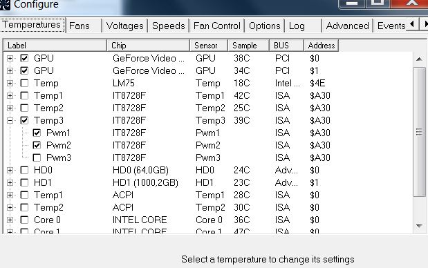

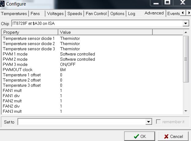

bei speedfan musste unter cputemp die lüfter anhaken,temp einstellen und fantargets setzen.desweiteren unter advanched auf software controlled u.erinnern anklicken bei 3pin.evtl. andere anschlüsse aufn board testen.manchmal ists nicht der cpulüfteranschluß.
