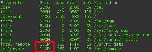

bei 20TB Nutzdaten?
Ist doch kein Problem. Nachfolgend Auszug des verfügbaren Speicherplatzes von meinem Cloudserver, wo ich die Daten verschlüsselt halte. Dürfte mehr als genug sein.

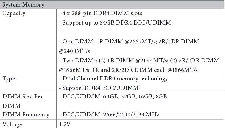

Vielleicht habe ich das falsch interpretiert, aber laut dem Handbuch kann das Board nur ECC Ram, also ganz normal UDIMMs mit ECC. Das von dir gewählte RDIMM wird da, falls ich das richtig gelesen habe, nicht funktionieren.
