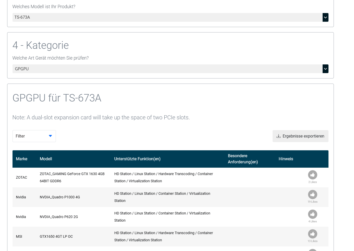

Banned schrieb:
Nur kann man bei der Kompatibilitätsprüfung irgendwie nicht dGPU auswählen
Ich glaube sie beschreiben es einfach als GPGPU, oder?
Wobei da jetzt auch nicht so viele GPUs da in der Liste stehen.
Und bezüglich Jellyfin gibt es auch eine Kompatibilitätsliste, da es keine offizielle Jellyfin-App im Store gibt.
Wobei mein NAS nicht aufgeführt ist. Gut, ohne direkt vorhandene GPU auch kein Wunder.
Kommt dann wohl auf den selbstversuch an :D

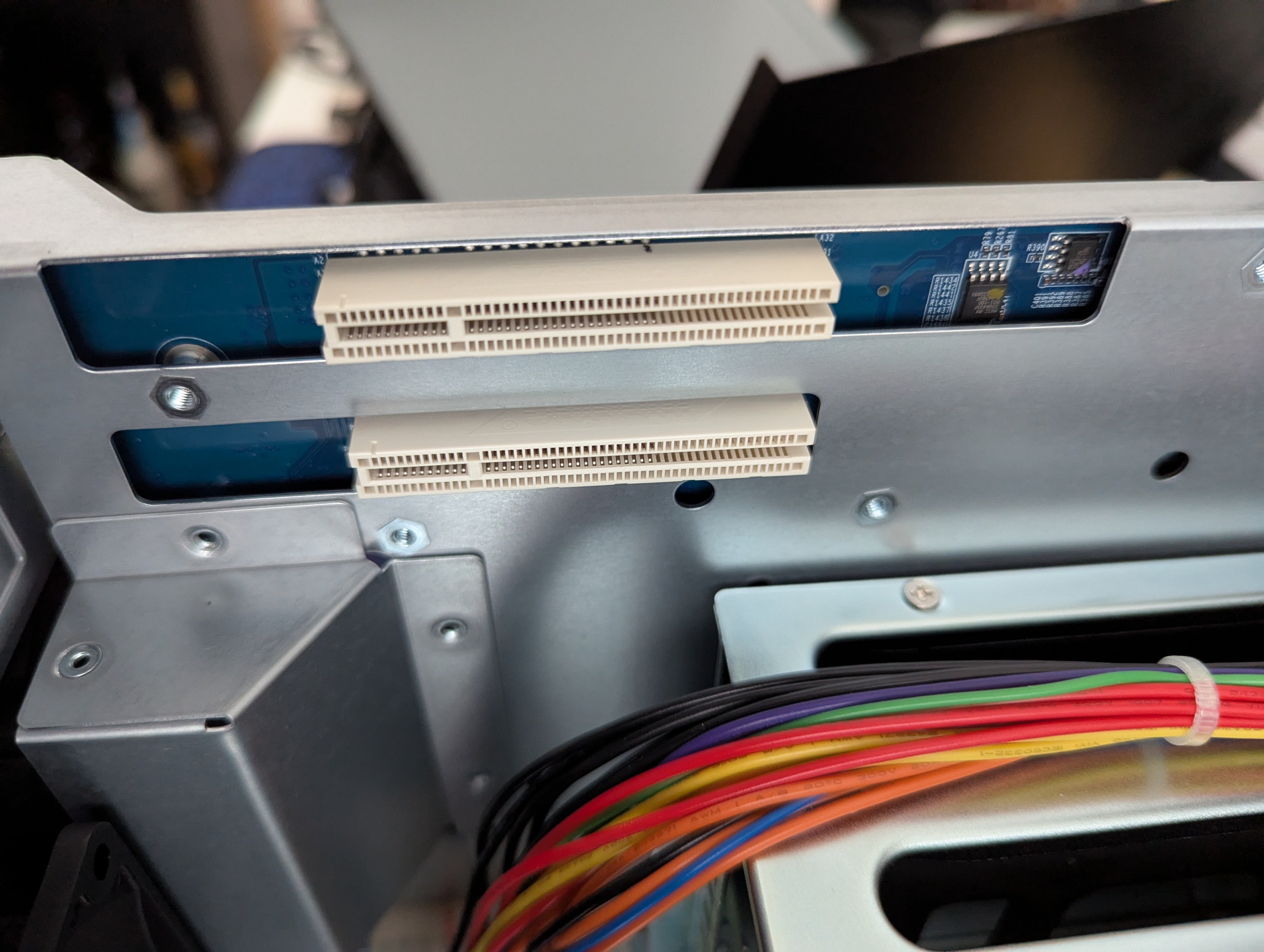

So, ich hab ein Problem :D

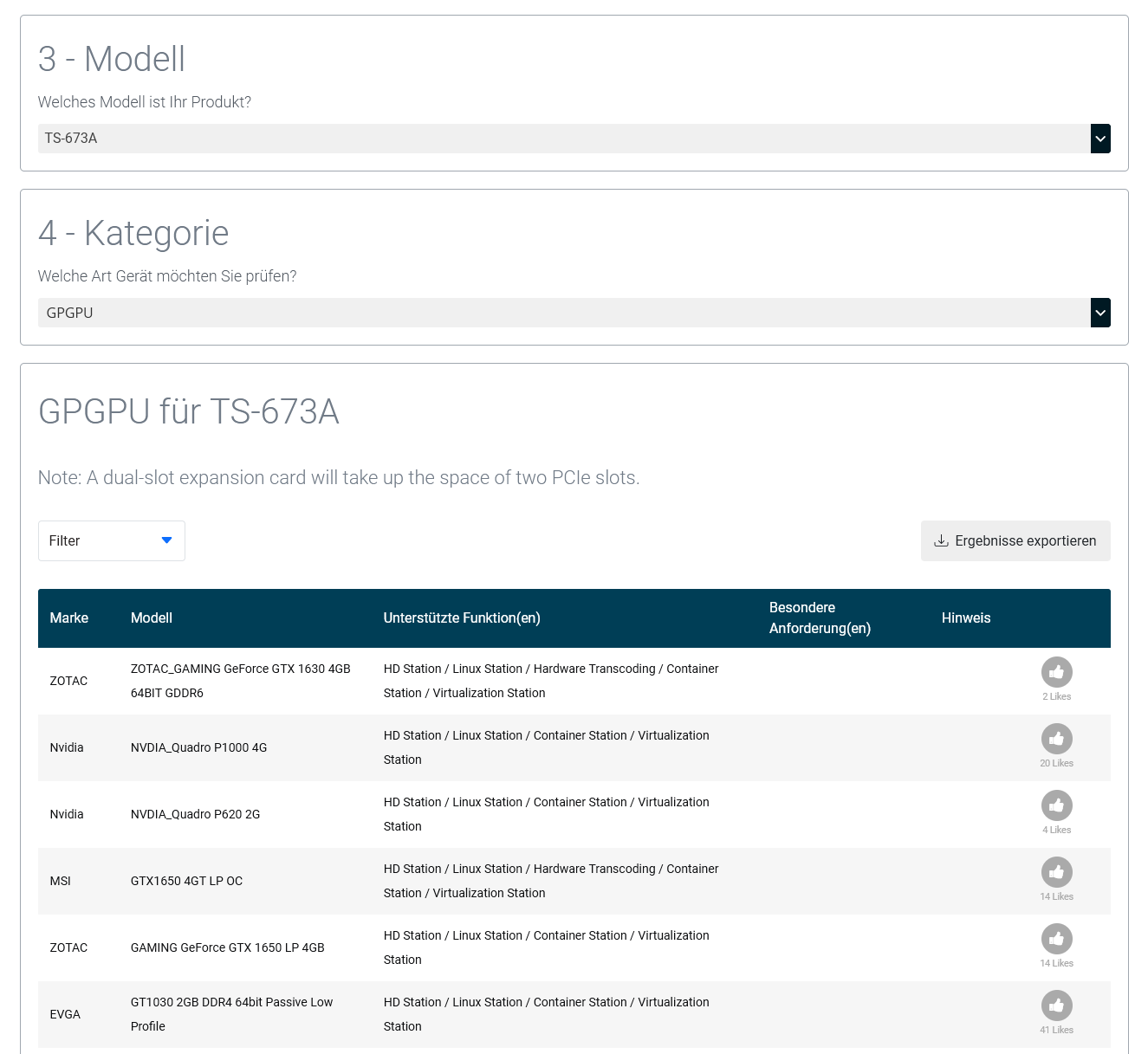

ich habe mich von der Kompatibilitätsliste von QNAP verleiten lassen und nicht mehr genau die Spezifikationen ansgeschaut.
Die GPU (https://geizhals.de/pny-t400-vcnt400-4gb-sb-a2674285.html) passt nicht in die PCIe Slots.
Die Slots sind nur mit PCIe 3.0 x4 elektrisch angebunden, der Slot selber ist aber auch nur x8? lang.
Gleichzeitig bescheinigt die Kompatibilitätsliste bzw die Webseite von QNAP, dass da auch GPUs mit x16 Slot reinpassen.
Ich befürchte, dass hier nur nach SW Kompatibilität geschaut wird.
Aber die genaue Angabe des Modells verleitet dazu zu glauben, dass es auch physisch passt.
Was für ein Rückschlag...
Jetzt muss ich mir nochmal Gedanken zu dem Unterfangen machen...
Bzw. genauer hinschauen und auch vielleicht doch nochmal schauen welche GPU ich bräuchte zum transcodieren.
Sorry das es hier so schleppend weitergeht.

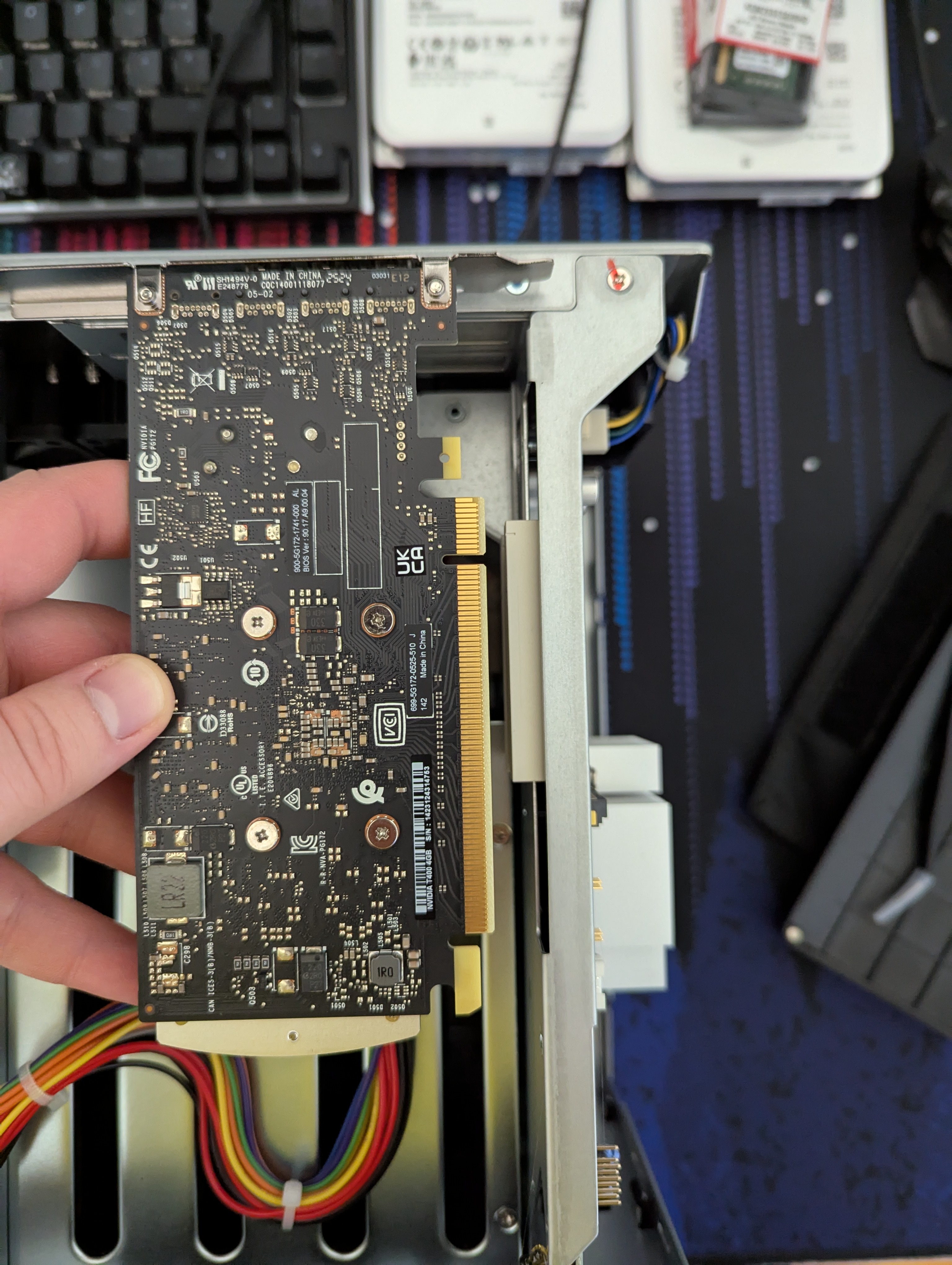

Die Slots sind doch hinten offen. Also kann man da auch eine mit x16 verbauen, nur die Anbindung ist eben begrenzt, was dann auch evtl. problematisch bzgl. Stromversorgung sein kann.
Bau sie doch einfach mal ein.
Nein, ich hab es nochmal geprüft am Pin-Layout.
Power ist nur auf den ersten Pins vor der Notch.
https://en.wikipedia.org/wiki/PCI_Express
Aber ich denke das es trotzdem Problematisch sein wird, wenn die Karte sie hat...
also was die Performance fürs transcodieren und decodieren betrifft
Sicher, das sah nicht danach aus.
Muss ich mir nochmal anschauen, moment.
EDIT:
du hast recht, sind hinten offen...
dann probiere ich es doch mal

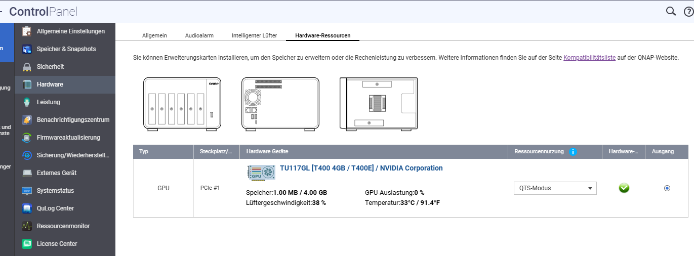

Aber ja, Grafikkarte wird wohl sauber erkannt:

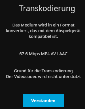

hm, also zumindest mit Jellyfin habe ich beim Transcodieren Probleme.
denn beim Abspielen auf meinem Desktop muss er es transcodieren.
Bricht aber mit einem schwerwiegenden Fehler ab.
Da ist die Frage woran es hängt -> GPU braucht doch mehr als x4 oder irgendeine Einstellung....
EDIT2:
ja, jetzt fällt es mir auf.
Die T400 kann kein AV1....
oh man, okay, dann nochmal umschauen
EDIT3:
letzter Edit für heute Abend.
Transcodierung an sich funktioniert, wenn ich ausschalte, dass er in AV1 transcodieren soll :D

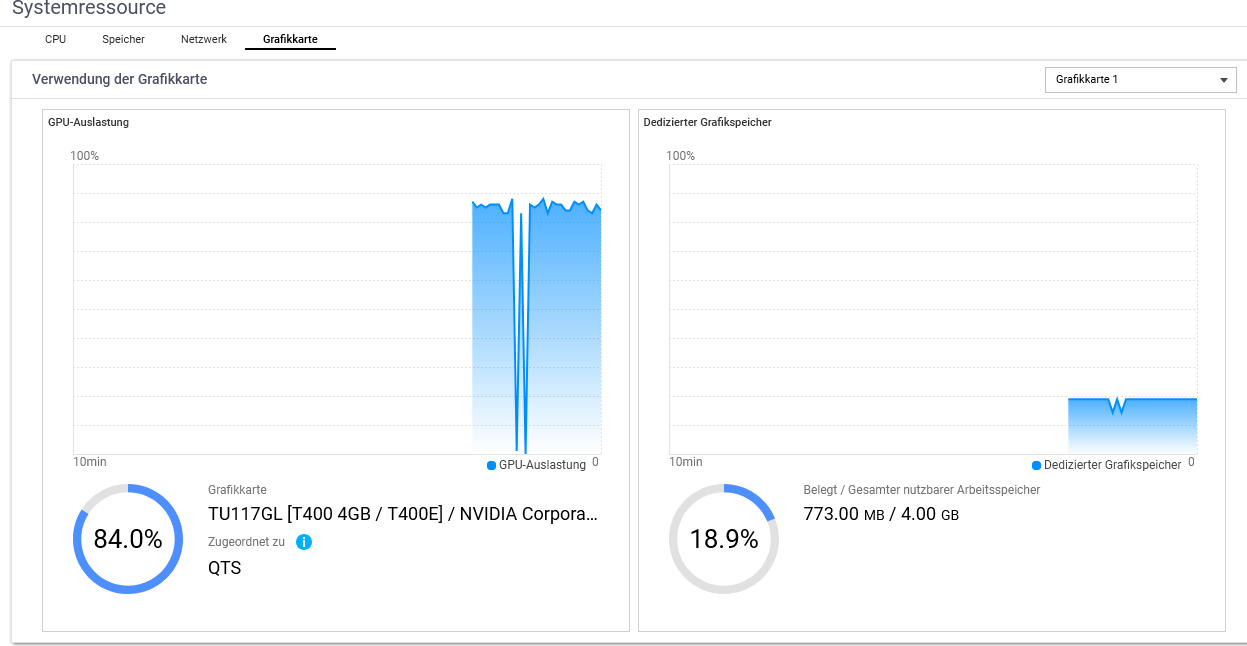

Weil die T400 GPU ist schon stark ausgelastet, wenn ich da den Stream laufen lasse....
Hoffnung wäre, mit der anderen GPU läuft das besser.
Es sei denn, dass die Auslastung auch mit den verfügbaren Lanes zusammenhängt?
