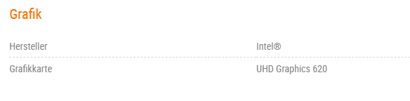

@Maik122 schau mal nach, ob da nun wie im Artikel beschrieben eine NVidia Grafikeinheit verbaut ist oder wie in den specs angegeben... nur eine intel igpu. Das geht leider nicht recht hervor aus dem NBB Beitrag.
Der TE hat das genaue Modell verlinkt, die Version mit einer Nvidia GPU hat eine andere Modellnummer.

Alles klar und vor allem hat der ja eine 1TB ssd m2.0 und 16 GB RAM. Denke das macht in Kombination mit dem Prozessor einiges aus. Die UHD Graphics 620 ist denke ich ausreichend
