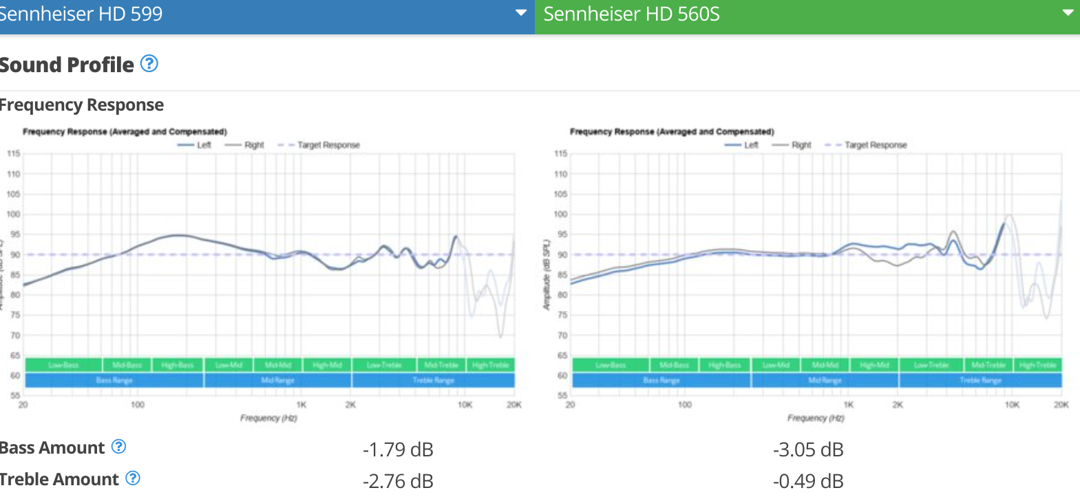

Vergleich dazu
@Timmey158 Meine Tendenz wäre auch in Richtung Sennheiser HD560S mit 2,5mm BoomPro-Mic. Den 560S wirst du aber etwas Bassboosten müssen, ansonsten müsstest du den älteren HD599 nehmen, auf dem das PC 360 basieren sollte.
