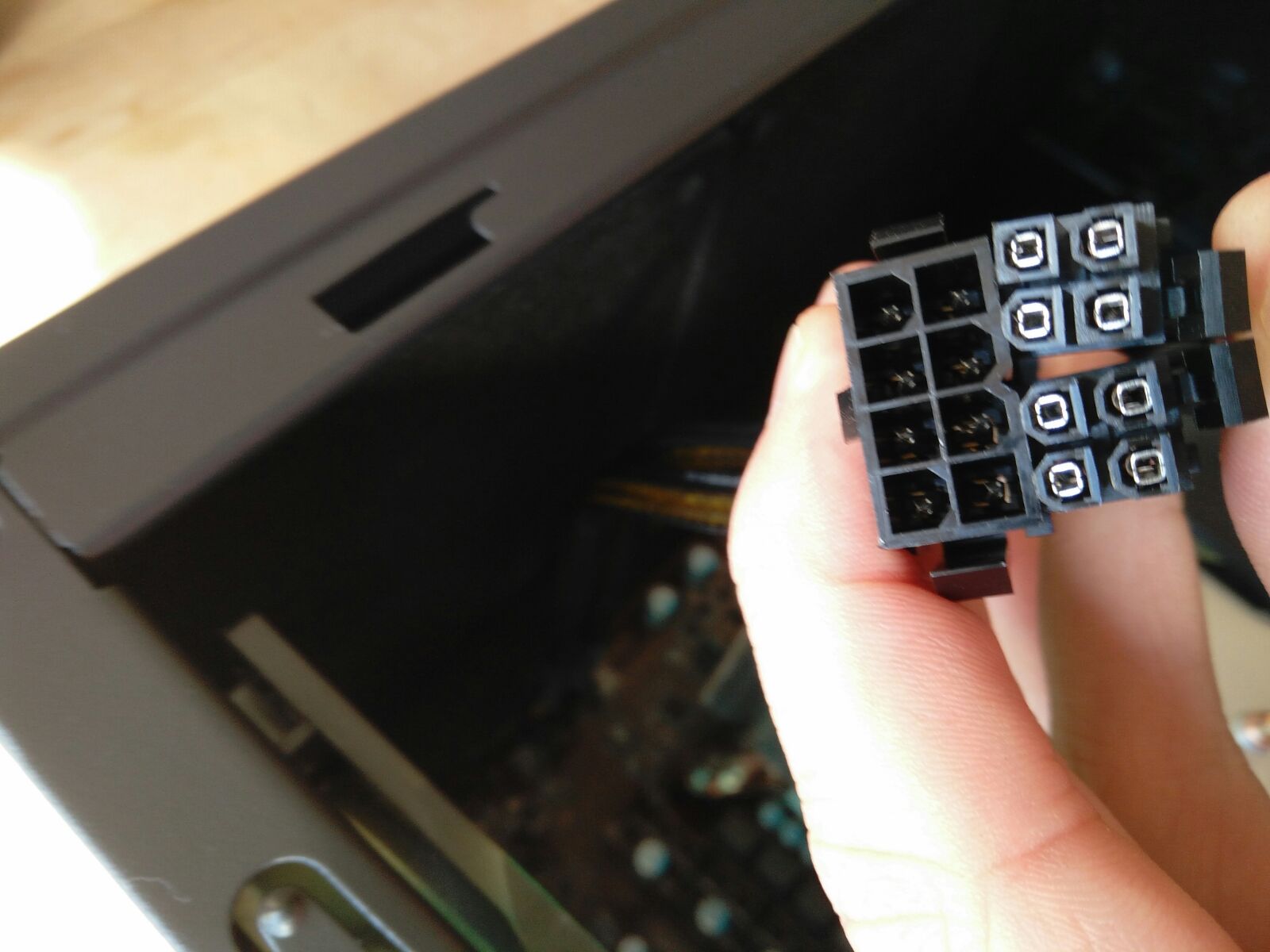

Ich mach jetzt erstmal die Kabel. Ich sollte ja vorhin die "Verlängerung" vom P8-Stecker anschließen und jetzt will ich den mit meinem Netzteil verbinden, jedoch stimmen die Pins nicht überein (also Viereck und die andere Form).

Ehm, eigentlich sollte das Kabel hinter dem Mainboardtray verschwinden und nicht vorne im Gehäuse rumfliegen. Wie gesagt, schon zig mal verbaut, kannst du so anschließen.

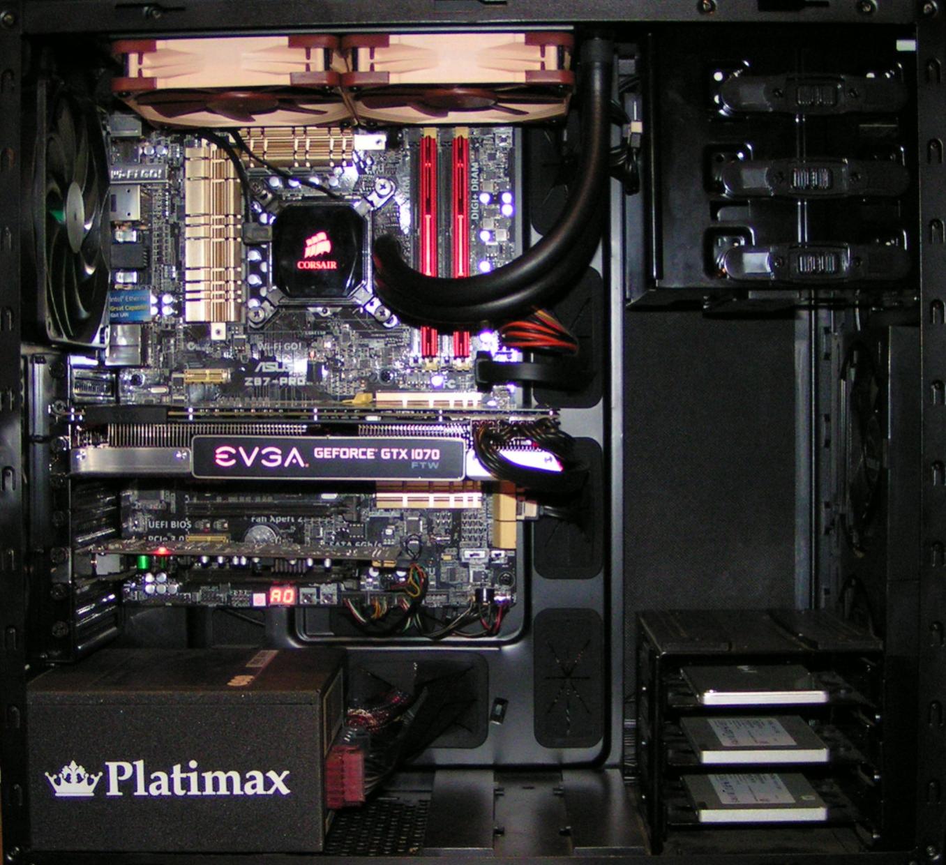

So sieht ein aufgeräumtes Gehäuse aus:
Ja, war nur fürs Foto so, die Kabel sind dahinter. Ah Habs, ich schließe mal alle Kabel an, wo ich mir sicher bin. Melde mich gleich wieder. Sorry, dass ich hier so viel frage...will nichts falsch machen
