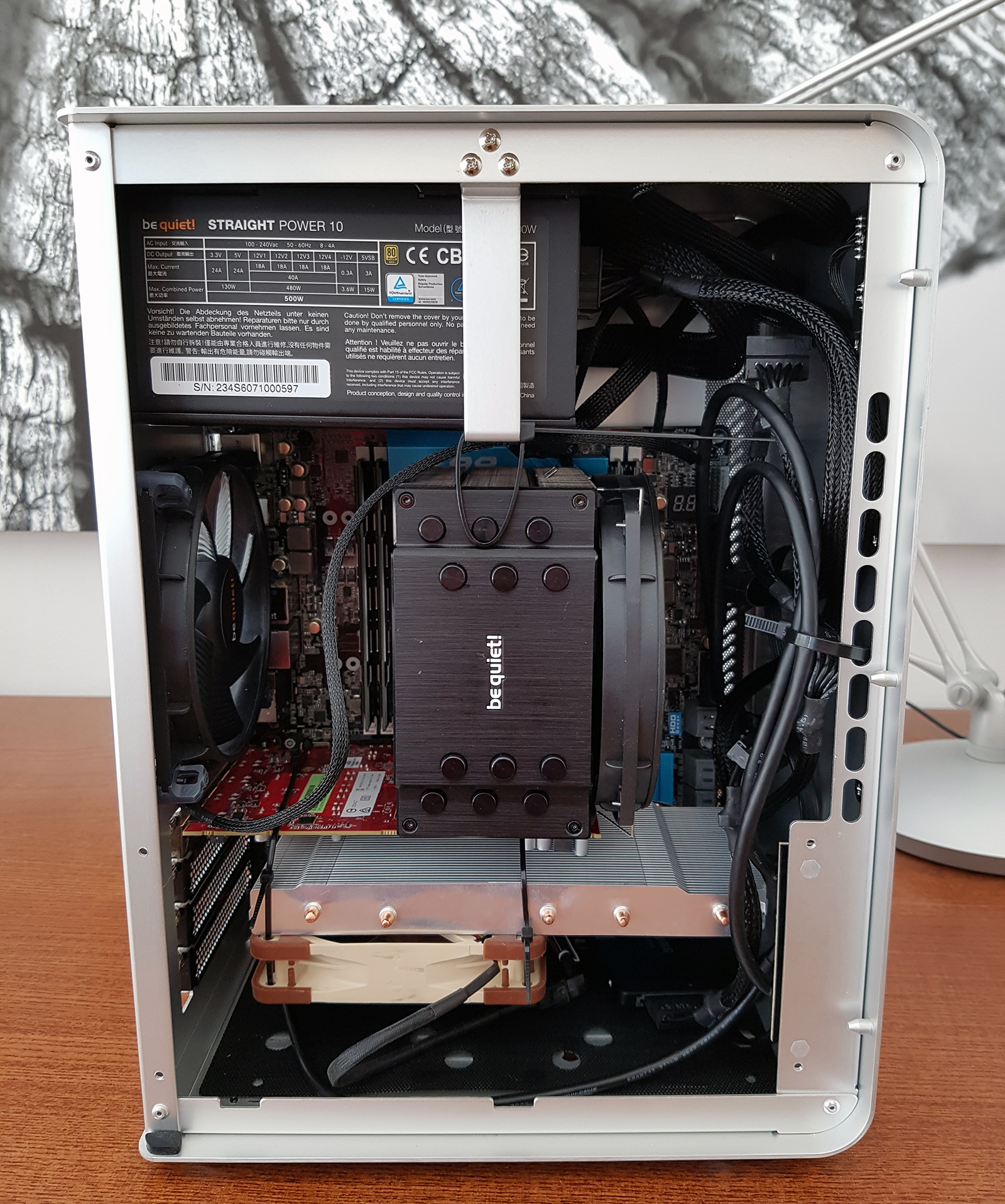

Yep, der passt auf das Mainboard perfekt drauf, auch wenn's ein bisschen knapp sein sollte. Aber er passt ... wurde vor kurzem auch so gebaut wurde hier. Und ob ein NH-U14S passt oder nicht, steht hier:

Den Lüfter setzt du genau so auf den Sockel wie auf dem Foto. Dann stimmt die Luftströmung.
