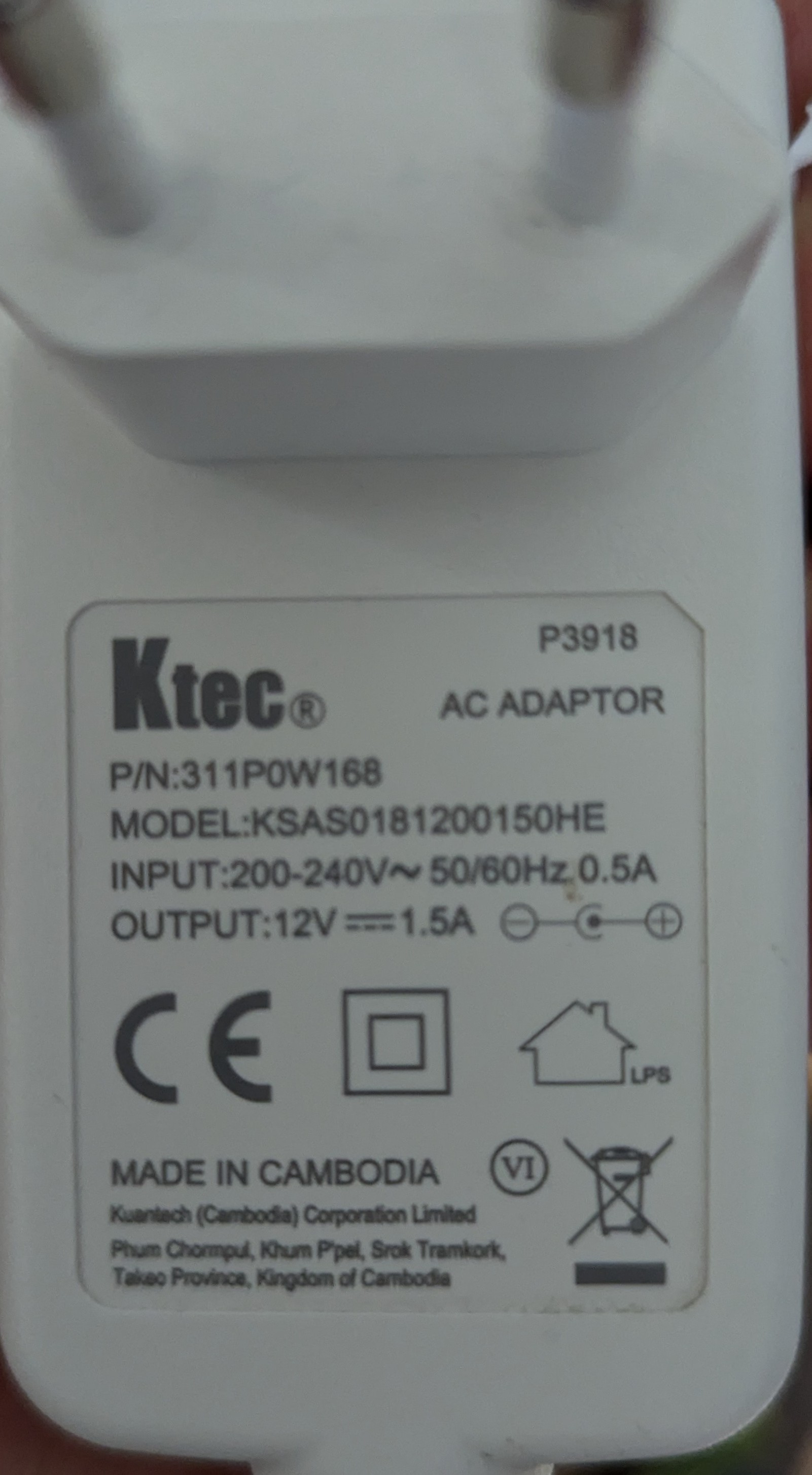

Wieviel Ampere hat das Netzteil? Nicht dass Du ein zu Schwaches beigelegt bekamst.

Habe ein Foto von dem Netzteil angehängt.
Ich hatte schon überlegt, ob ich nicht externe Antennen nachrüsten könnte, vllt wäre dadurch das Problem gelöst...
