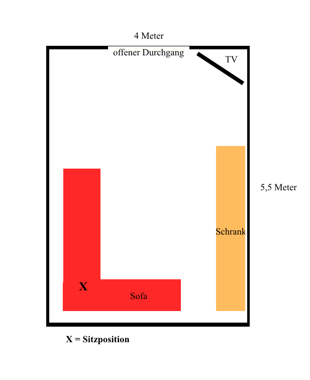

Die beiden Rücklautsprecher würde ich dann auf die Fensterbank stellen (siehe Skizze). Ich frage mich nur, ob dies eine akzeptable Position ist und vor allem wie ich die Kabel verstecken soll. Letzteres war immer das Hauptargument gegen 5.1.

Skizze Wohnzimmer

Das Set von kimsays würde ich an anderer Stelle auch in Betracht ziehen, hier sehe ich aber keine sinnvolle Stellmöglichkeit.
Das von Kimsays verlinkte Set ist leider zu wuchtig für mein Wohnzimmer bzw. wüsste ich auch gar nicht, wo ich die Rücklautsprecher denn hinstellen sollte. ;) Aber trotzdem danke.
