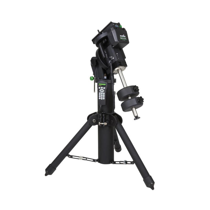

Nach extern führen ist nicht möglich, der Pi ist in diesem Teil eingebaut:
Quelle: skywatcherusa.com, 2021_10_22
Innerhalb des oberen Kopfes, ein Betrieb außerhalb ist der Witterung ausgesetzt und daher nicht möglich.

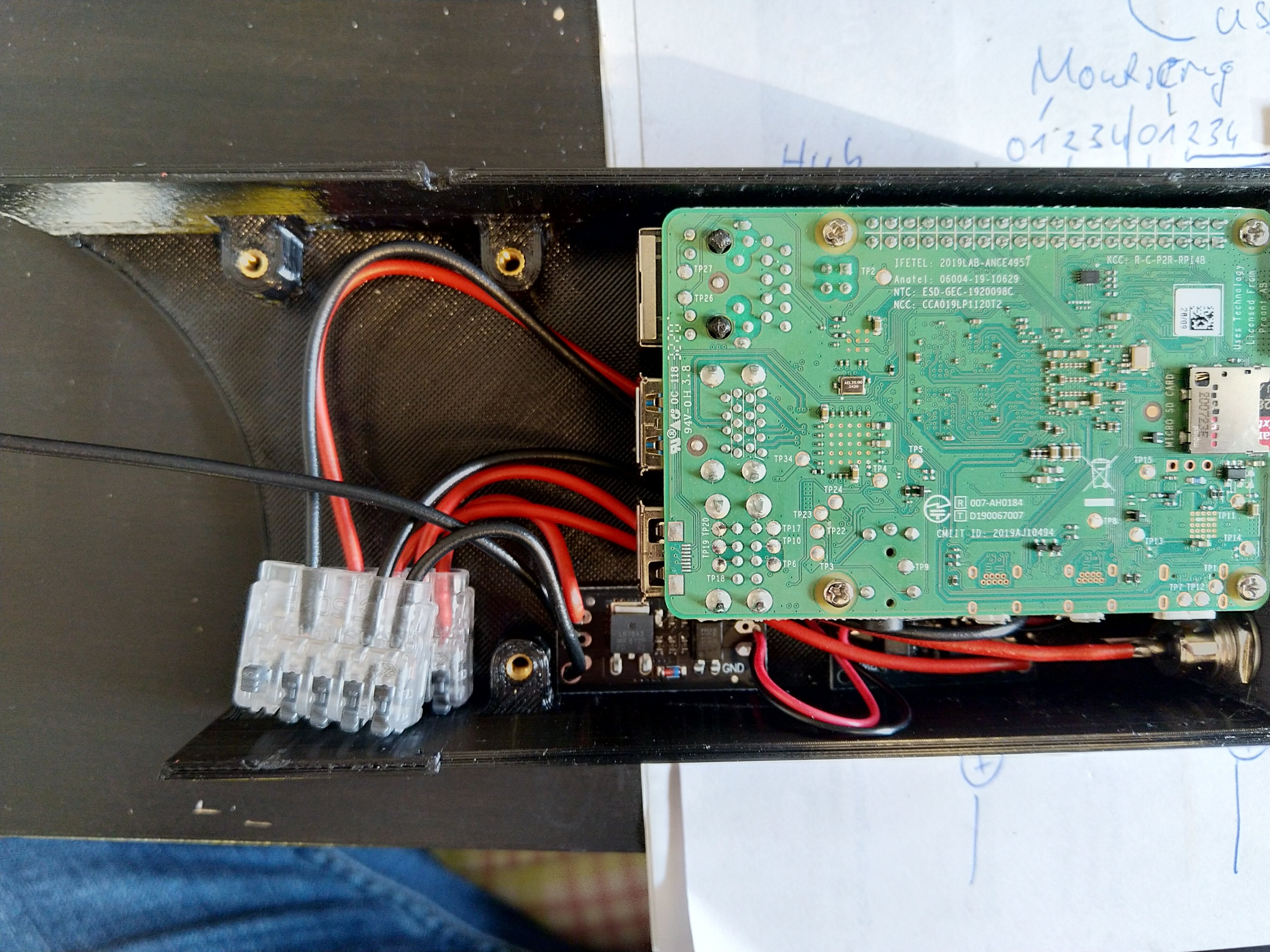

Ich schau mal, dass ich ein Foto vom "Innenleben" posten kann, dann werden ggf. die Anforderungen klarer.

Netzwerk, beide unteren USB sowie einer der beiden Mittleren werden belegt; Netzwerk geht nur sehr knapp an der Verschraubung vobei. Links bei dem Bogen ist Schluss, da ist Mechanik. Die Höhe ist DockerPi-Platine (Stromversorung) und Pi als Sandwich.
