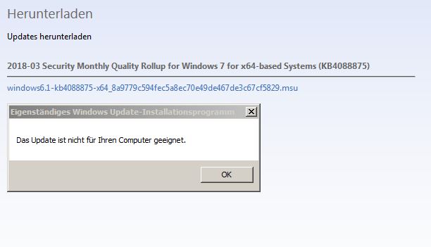

Wie ich gesehen habe, fehlt das KB4088875. Installation nicht möglich:
Die PackageList:
  • Packageslist.txt
    Packageslist.txt

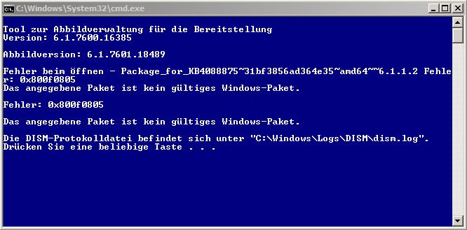

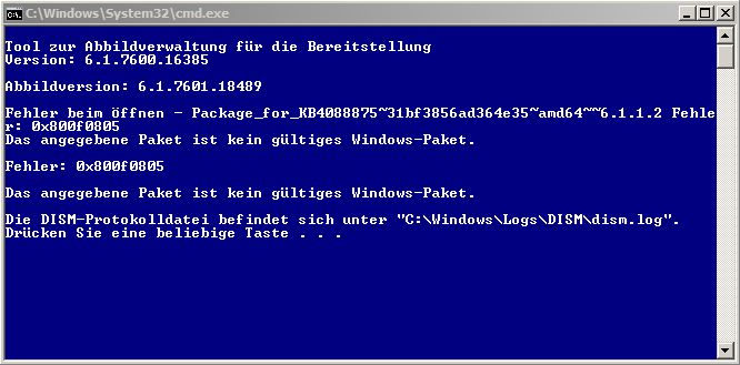

Erst mal danke für deine Hilfe. Anbei die Fehlermeldung:
