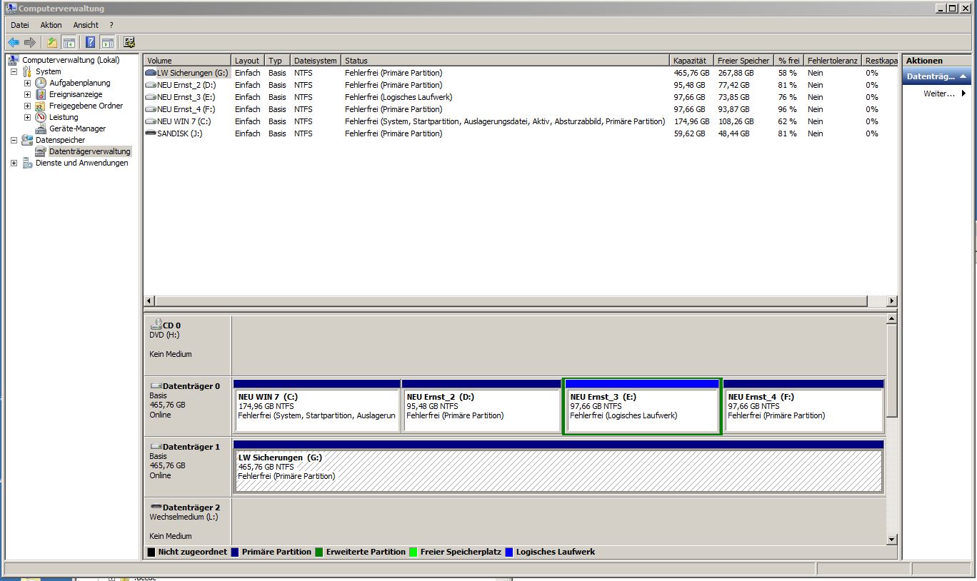

Ich weiß jetzt, wo mein Problem liegt:
Ich habe 2 identische Festplatten und habe im Januar die win 7 auf die 2-te HDD kopiert und auf dieser dann win 10 installiert. Leider gelang es mir nicht, egal, was ich im BIOS zur Bootreihenfolge eingestellt hatte, mein win 7 wieder zu starten. Daraufhin habe ich die win 10-Insallation wieder rückgängig gemacht. Den genauen Ablauf kann ich nicht mehr rekonstruieren.
Beim September-Update wurde wieder das für .net framework nicht installiert. Ich habe daraufhin versucht, eine Reparaturinstallation zu machen. Diese wollte win 7 aber auf LW G:\windows ausführen. G: ist aber mein Sicherungslaufwerk ohne Verzeichnis Windows. Ich habe abgebrochen.
Das NetFxRepairTool konnte den Fehler nicht beheben. NDP472-KB4054531-Web.exe versucht auch, net framework auf LW G: zu installieren. Das schlägt natürlich fehl.
Irgendwo wurde im Januar der Installationspfad für win 7 statt auf LW C: auf LW G: festgelegt. Frage nun, gibt es eine Möglichkeit, dies ohne Neuinstallation wieder rückgängig zu machen? Wo finde und ändere ich diesen eigenartigen Installationspfad?

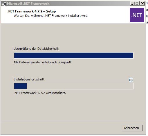

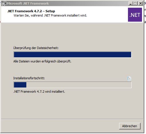

Habe ich gemacht. Windows startet normal. Habe jetzt versucht, Framework neu zu installieren. Ergebnis:
OS Version = 6.1.7601, SP = 1.0, Platform 2, Service Pack 1
OS Description = Win7 - x64 Home Premium Edition Service Pack 1
MSI = 5.0.7601.24195
Windows version = amd64_windowsfoundation_31bf3856ad364e35_6.1.7601.17514_none_615fdfe2a739474c.manifest
Windows servicing = 6.1.7601.23505
CommandLine = C:\3ce2af3045c9c640817582a533\\Setup.exe /x86 /x64 /web
TimeZone = Mitteleuropäische Sommerzeit
Initial LCID = 1031
Using Simultaneous Download and Install mechanism
Operation: Repairing
Package Name = Microsoft .NET Framework 4.7.2 Setup
Package Version = 4.7.03081
User Experience Data Collection Policy: Disabled
Number of applicable items: 5
Exe (C:\3ce2af3045c9c640817582a533\SetupUtility.exe) succeeded.
Exe Log File: dd_SetupUtility.txt
MSI (C:\3ce2af3045c9c640817582a533\netfx_Full_x64.msi) repair operation failed. Msi Log: Microsoft .NET Framework 4.7.2 Setup_20180914_144459305-MSI_netfx_Full_x64.msi.txt
Final Result: Installation failed with error code: (0x80070643), "Schwerwiegender Fehler bei der Installation. " (Elapsed time: 0 00:02:24).

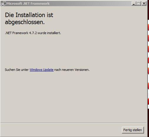

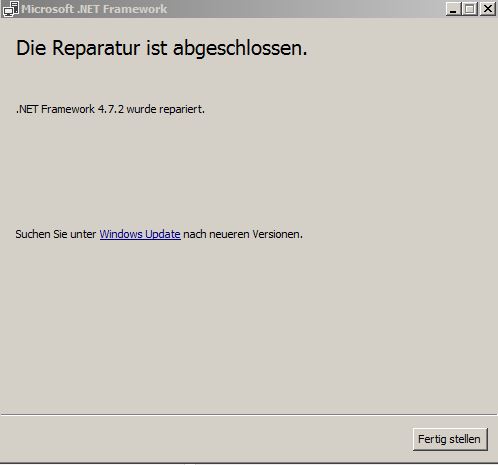

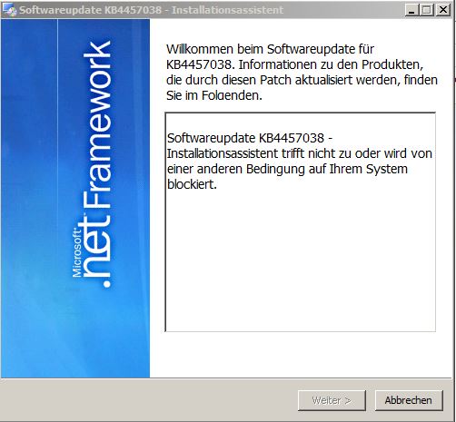

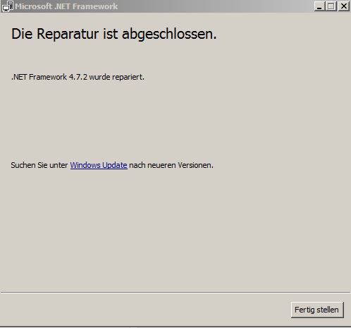

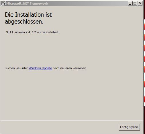

Hier das Logfile - ich kann damit nichts anfangen. Geht nicht: Die hochgeladene Datei ist zu groß: 9,25MB. Ich bin aber etwas weiter. Screenshots nacheinander. Ich starte jetzt neu, mache sfc und dann erneute Update-Versuche.

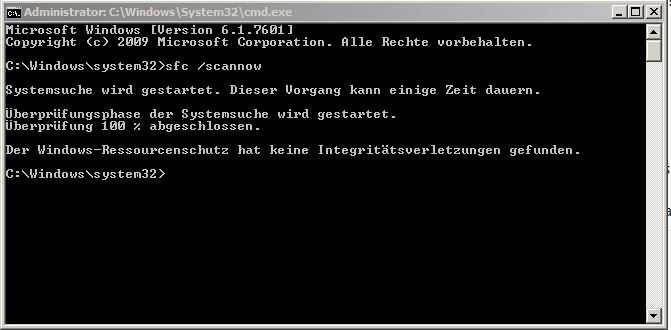

Nach sfc /scannow
Über das Admin-CMD
findstr /c:"[SR]" %windir%\Logs\CBS\CBS.log >"%userprofile%\Desktop\sfcdetails.txt
Nun liegt der Auszug auf dem Desktop und du kannst diese Datei an deine nächste Antwort anhängen.

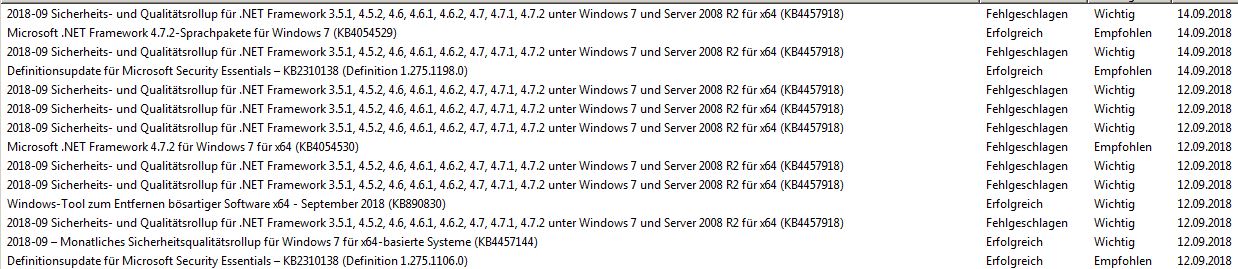

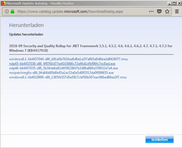

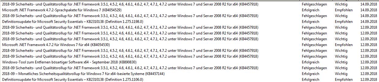

Dieses Update https://www.catalog.update.microsoft.com/Search.aspx?q=KB4457918 schlägt fehl : KB4457918

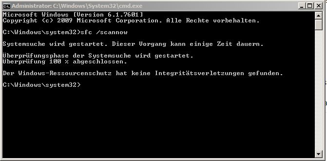

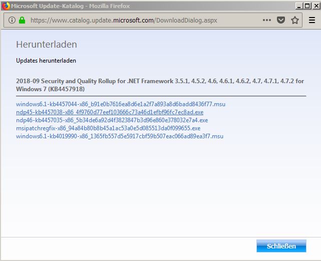

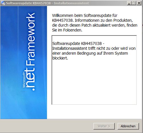

Deine Ergänzung hilft nicht weiter, Siehe Installationsassistent
