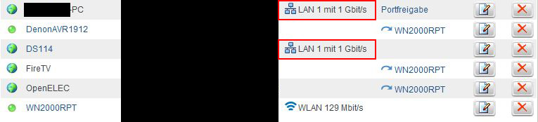

Ich habe seit ein paar Tagen die FRITZ!Box 7490.
Am LAN-Port 1 hängt mein Rechner.
Am LAN-Port 2 hängt meine Synology Diskstation 114.
Beide Ports sind auf 1 Gbit/s eingestellt.
Wenn ich nun über die feste IP meiner Diskstation auf den Diskstation Manager zugreifen möchte passiert gar nichts. Es wird nur ein neues Browserfenster mit der IP der Diskstation geöffnet - geladen wird der Manager nicht.
Wenn ich bei LAN 2 den sog. Green Mode mit 100 Mbit/s einstelle klappt das Aufrufen des Managers ohne Probleme. Allerdings machen sich die 100 Mbit/s negativ auf die Übertragungsgeschwindigkeit zwischen Rechner und Diskstation bemerkbar.

Ich hatte den PC von LAN 1 auf LAN 2 und die DS von 2 auf 1 umgesteckt. Das Problem war trotzdem noch vorhanden.
Mit meinem TP-Link GB-Switch geht alles ohne Probleme. Damit komme ich auch mit 1 Gbit/s per IP auf die DS.
Ich hatte den Switch probehalber an LAN 2 gehängt und auch da geht alles ohne Probleme.

Die Ports standen beide auf "Power Mode". Auf die Diskstation kam ich per IP aber nur wenn LAN 2 auf "Green Mode" stand.

Ich habe das Problem jetzt einfach so gelöst in dem ich meinen Gigabit Switch wieder angeschlossen habe.
