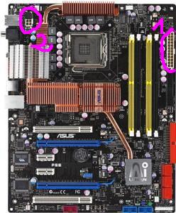

Hast Du beide Stromanschlüsse am Board mit dem Netzteil verbunden? Habe ein Bild angefügt:
1 = 24poliger ATX-Anschluss
2 = 8poliger EPS-Anschluss (4 Pole sind durch schwarze Plastikkappe abgedeckt)
Zu 2: Falls Dein NT einen 8poligen EPS-Stecker besitzt, die Plastikkappe abnehmen und dort anstecken. Falls dein NT nur einen 4poligen P 4-Stecker besitzen sollte, diesen an den freien 4Polen (nicht abgedeckt) anschließen.
